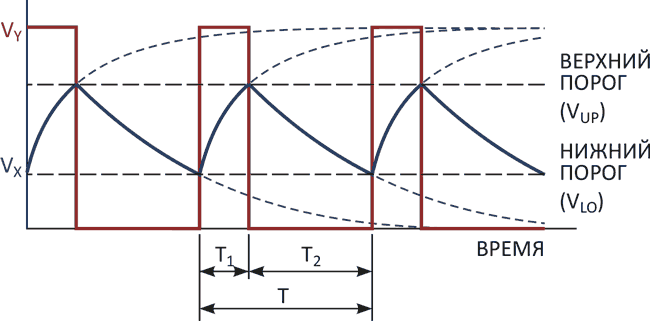

Формы напряжений на выходе ОУ (VY) и в точке соединения R и C (VX) приведены на Рисунке 2. Когда выходное напряжение ОУ равно 5 В, конденсатор заряжается через R1 до тех пор, пока напряжение на нем не достигнет верхнего порога компаратора. Тогда компаратор переключается, и конденсатор начинает разряжаться до тех пор, пока напряжение VX не достигнет нижнего порога, и на выходе вновь установится 5 В. Этот процесс повторяется, в результате чего в схеме устанавливается устойчивая генерация.
Как измерить зависимость емкости от напряжения для многослойного керамического конденсатора
Рисунок 2. Форма напряжений в точках VX и VY.
Период колебаний зависит от значений R и C, а также от уровней верхнего и нижнего порогов VUP и VLO:
Напряжение питания 5 В, а также пороговые напряжения VUP и VLO постоянны, поэтому T1 и T2 пропорциональны произведению R·C, называемому также постоянной времени.
Пороговое напряжение компаратора является функцией VY, R2, R3 и прямого напряжения диода D1 (VD):
Фактически, VUP – это порог при VY = 5 В, а VLO – порог при VY = 0 В. При выбранных параметрах схемы уровни этих порогов составляют примерно 0.55 В для VLO и 1.00 В для VUP.

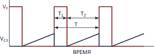

Схема на транзисторах Q1 и Q2 преобразует период импульсов в пропорциональное напряжение. Работает она следующим образом. MOSFET Q1 управляется выходным напряжением U1. На отрезке времени T1 транзистор Q1 включен и закорачивает на землю напряжение на конденсаторе C3. В течение времени T2 транзистор Q1 закрыт, предоставляя источнику постоянного тока (Q2, R5, R6 и R7) возможность линейно заряжать конденсатор C31). Поскольку пауза T2 между импульсами больше их длины T1, напряжение на C3 становится выше. На Рисунке 3 показана форма напряжения на конденсаторе C3, установившаяся после трех периодов колебаний.
Рисунок 3. C3 закорочен на землю в течение времени
T1 и линейно заряжается на интервале T2.
Среднее напряжение VC3 на конденсаторе C3 равно
Поскольку I, C3, α и β в этой формуле являются константами, среднее напряжение на C3 пропорционально T2 и, следовательно, также и C1.

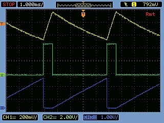

Изображенная на Рисунке 1 схема была собрана на маленькой печатной плате. Первое измерение было сделано с использованием случайно выбранного конденсатора 10 мкФ. На Рисунках 4 и 5 показаны сигналы при смещении 0 В и 5 В, соответственно.
Рисунок 4. Измерение при VBIAS = 0 В: Канал 1 = VX, Канал 2 = VY.
Потенциометр R1 был установлен в положение, при
котором вольтметр показывал 1.000 В.

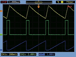

При напряжении смещения 0 В потенциометром R1 было установлено выходное напряжение 1.000 В. При смещении 5 В вольтметр показывал 0.671 В, сообщая, что осталось 67.1% емкости. Кроме того, точным частотомером также измерялся период импульсов T. При смещении 0 В период равнялся 4933 мкс, а при 5 В – 3278 мкс, что соответствовало оставшейся емкости 66.5% (3278 мкс/4933 мкс). Эти значения очень хорошо согласуются, подтверждая, что предложенная схема может точно измерять степень уменьшения емкости в зависимости от напряжения смещения.
Рисунок 5. Измерение при VBIAS = 5 В. Хорошо видно, насколько
уменьшился период колебаний из-за снижения емкости.
Канал 1 = VX, Канал 2 = VY, Канал 3 = VC3. Показание
вольтметра 0.671 В.

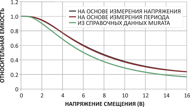

Второе измерение выполнялось с использованием конденсатора 2.2 мкФ/16 В из предлагаемого Murata набора образцов (обозначение для заказа GRM188R61C225KE15). В этом измерении результаты регистрировались в полном диапазоне рабочих напряжений от 0 В до 16 В. Относительная емкость определялась путем измерений как выходного напряжения, так и фактического периода колебаний. Кроме того, были использованы графики, основанные на результатах измерений, выполненных инженерами Murata, и доступные на сайте компании с помощью онлайн инструмента Simsurfing. Все результаты представлены на Рисунке 6. Графики, построенные на основе наших измерений, практически идентичны, что подтверждает хорошую точность преобразования времени в напряжение в большом динамическом диапазоне. Имеется некоторое отличие от данных из Simsurfing, но характер всех кривых одинаков.
Рисунок 6. Зависимость относительной емкости многослойного керамического
конденсатора 2.2 мкФ/16 В от напряжения смещения. Значения нормализованы
относительно емкости при смещении 0 В. Синяя кривая основана на
измерениях выходного напряжения схемы, красная – на измерениях
периода импульсов, а зеленая взята из технической документации Murata.
