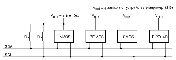

В стандартном режиме шина I2C обеспечивает передачу последовательных 8-битных данных со скоростью до 100 кбит/с, до 400 кбит/с в скоростном режиме или со скоростью 3,4 Мбит/с в высокоскоростном режим работы. Для осуществления процесса обмена информацией по I2C шине, используется всего два сигнала линия данных SDA линия синхронизации SCL. Для обеспечения реализации двунаправленности шины без применения сложных арбитров шины выходные каскады устройств, подключенных к шине, имеют открытый сток или открытый коллектор для обеспечения функции монтажного "И". Максимальное допустимое количество микросхем, подсоединенных к одной шине, ограничивается максимальной емкостью шины 400 пФ. На рисунке представлен принцип подключения нескольких ИМС к одной шине обмена.

Принцип подключения нескольких ИМС к одной шине обмена
