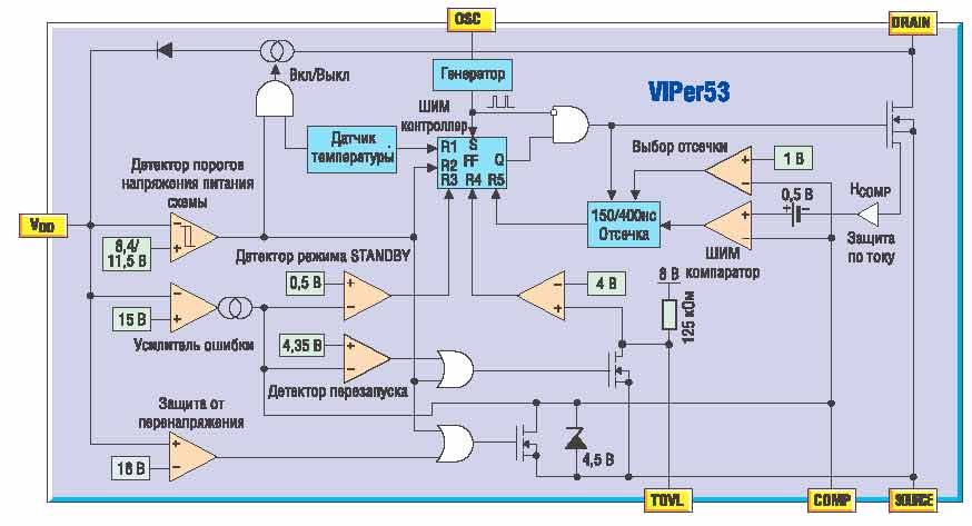

Функциональная схема VIPer

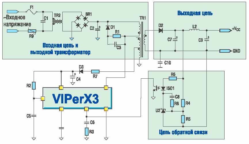

Принципиальная схема включения микросхемы семейства VIPer

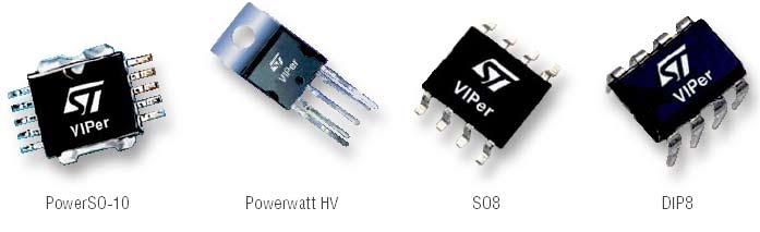

Корпусное исполнение микросхем семейства VIPer
