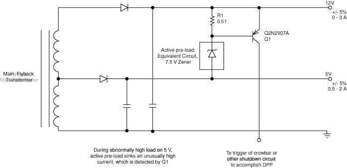

Защита от повышенного выходного тока с использованием существующей цепи
Представьте, что у нас есть двухканальный обратноходовый источник питания 5 В, 2 А и 12 В, 3 А. Одним из параметров для этого источника питания должна стать защита от превышения допустимой мощности на канале 5 В, когда канал 12 В работает на холостом ходу либо на очень маленькую нагрузку. Напряжение обоих выходов должно быть в пределах +/- 5% от номинального.
Стандартные решения - это шунтовой резистор, который плохо влияет на взаимную нестабильность, в вставка плавкая довольна дорога. При этом в схеме уже существует цепь защиты от повышенного напряжения (ЗПН). Итоговая цепь защиты использует часть ЗПН и удовлетворяет параметрам защиты от превышения выходной мощности а также нестабильности выходных каналов.
Как видно из схемы элементы R 1 и VR 1 формируют ступень активной предварительной нагрузки на канале 12 В, для того, чтобы в случае пропадания нагрузки на этом канале, своевременно подгрузить его и недопустить ухода выходных параметров от номинала. Во время перегрузки на канале 5 В падает выходное напряжение, соответственно начинается протекание тока через предварительную ступень нагрузки и увеличивается падение на R 1, по которому можно детектировать, что идет перегрузка. Транзистор Q 1 при перегрузке открывается, что дает сигнал аварии на цепь защиты.
