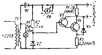

Схема десульфатирующего зарядного устройства предложена Самунджи и Л. Симеоновым. Зарядное устройство выполнено но схеме одпополупериодного выпрямителя на диоде V1 с параметрической стабилизацией напряжения (V2) и усилителем тока (V3, V4). Сигнальная лампочка Н1 горит при включенном в сеть трансформаторе. Средний зарядный ток около 1,8 А регулируется подбором резистора R3. Разрядный ток задается резистором R1. Напряжение на вторичной обмотке трансформатора равно 21 В (амплитудное значение 28 В). Напряжение на аккумуляторе при номинальном зарядном токе равно 14 В. Поэтому зарядный ток аккумулятора возникает лишь тогда, когда амплитуда выходного напряжения усилителя тока превысит напряжение аккумулятора. За время одного периода переменного напряжения формируется один импульс зарядного тока в течение времени Тi. Разряд аккумулятора происходит в течение времени Тз= 2Тi. Поэтому амперметр показывает среднее значение зарядного тока, равное примерно одной трети от амплитудного значения суммарного зарядного и разрядного токов.
Десульфатирующее зарядное устройство ЗУ
В зарядном ycтройстве можно использовать трансформатор ТС-200 от телевизора. Вторичные обмотки с обеих катушек трансформатора снимают и проводом ПЭВ-2 1,5 мм наматывают новую обмотку, состоящую из 74 витков (по 37 витков на каждой катушке). Транзистор V4 устанавливают на радиатор с эффективной площадью поверхности около 200 см кв.

При настройке зарядного устройства следует подобрать напряжение на базе транзистора V3. Это напряжение снимается с движка потенциометра (470 Ом), подключенного параллельно стабилитрону V2. В этом случае резистор R2 выбирают с сопротивлением около 500 Ом. Перемещением движка потенциометра добиваются, чтобы среднее значение зарядного тока разнялось 1,8 А.

  • Добрый день. Собрал данное усторйство, но тоанзистор V4 очень быстро нагревается. Амперметр при резисторе R2 в 2,4кОм показывает силу тока в 9А. Добился нужных 1,8А установив сопротивление в 22кОм. Подскажите в чем причина. Еще вопрос: какое правильное сопротивление резистора R1? Дело в том что в другом исочнике уазано сопротивление в 0,28Ом, а не в 28.
  • [B] Аз гор[/B] [I][U]V4 очень быстро нагревается[/U][/I]- так и должно быть. Через транзистор протекает часть тока от трансформатора. Чем мощнее трансформатор - тем хуже работает эта схема. [B]Схема не соответствует описанию её работы.[/B] Обратите внимание на-"[COLOR="Red"]При настройке зарядного устройства следует подобрать напряжение на базе транзистора V3. Это напряжение снимается с движка потенциометра (470 Ом), подключенного параллельно стабилитрону V2.[/COLOR] Выбрана Вами схема - "лучшее и худшего"....
  • Самое простое десульфатирующее ЗУ - после транса один мощный диод и резик для разрядки. Полпериода зарядка, полпериода разрядка током 0,1 от зарядного. Лично я таким пользуюсь уже лет 10, правда скрупулёзных исследований не проводил, но чувствуется, что толк есть.
  • 28 ом, при 0,3 ом транзистор сгорит думаю сразу, практически коротыш получится
  • Давайте разберём проблему по порядку ... V4 нагревается , потому что вы по нему пустили 1,8 А ... точнее напряжение до ключа ... минус напряжение после ключа и умножить на ток через ключ ... то есть , если переменное напряжение вторички трансформатора 21в / 1,41 = 14 , 8 в после диода ... пусть на разряженном аккумуляторе 10 вольт ... тогда 4,8 вольта умножаем на ваши 5 А ( т.к. на одном полупериоде показания амперметра в1,8 А соответствуют 5 А ) ... получаем 24 Вт рассеиваемой на регулирующем транзисторе мощности ... нужен большой радиатор ... раньше эти схемы из - за этого и называли " кипятильниками " ... R1 выбран номиналом 28 Ом из расчёта , что разрядный ток должен составлять 0,01 C ... то есть сотую долю от ёмкости аккумулятора или десятую долю от зарядного тока ... Так и есть ... если за зарядный ток для 55 Аh аккумулятора принять примерно 5 А , то разрядный будет 0,5 А , соответствено при 14 вольтах через R1 величиной в 28 Ом потечёт ток примерно в пол ампера ... так что когда пишут 0,28 Ом либо врут ... либо вы видели его как ограничитель зарядного тока ... :D Но мошность R1 ДОЛЖНА СООТВЕТСТВОВАТЬ рассеиваемой на нём ... IxIxR1=0,5х0,5х28= 7 Вт ... то есть с запасом на перегрев ставим не менее 10 Вт резистор ... :)

  • Желательно бы упорядочить ваши мысли ... начните с головы ... потом выложите здесь ... :) ( шучу ) ... Да ... при зарядном импульсе ток разряда вычитается из него ... поэтому это надо учитывать , при его расчёте ... Да ... подключение параллельно аккумулятору при зарядке активного сопротивления увеличивает степень его сульфатации ... существовало и такое мнение ... только вот может не для случая апериодики ... хотя я подключал и в обычном двухполупериодном режиме ... проблемм не замечал ... Понятие " сильного электролиза " ... растолкуйте пожалуйста сами ... :)
