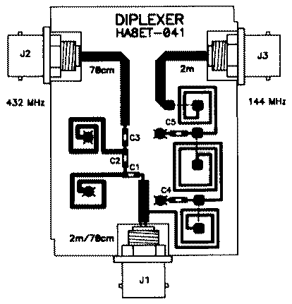

Предлагаемый сумматор (рис.1) можно использовать при работе с одним кабелем на две антенны 144 и 430 МГц.

Сумматор собран на печатной плате размером 55,5 х 74 мм из двухстороннего фольгиированного стеклотекстолита толщиной 1 мм (рис.2).
Puc.2

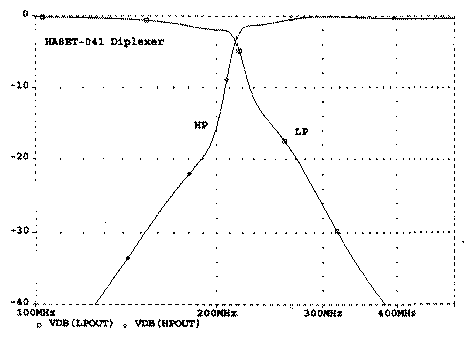

Индуктивности L1 - L5 выполнены способом печатного монтажа, конденсаторы С1 - С5 безвыводные. Затухание в полосе прозрачности каналов диплексера - не более 0,6 дБ (АЧХ представлена на рис.3).
Puc.3
При использовании устройства с передатчиками выходной мощностью 50 Вт конденсаторы должны иметь Upa6 > 250 В.
  • Хорошом работаетъ .Я сделал его на двухстороного в.ч. стеклотекстолита толъщинои 1.5мм.Входная мощност - 100 ватт-антен 2 щук колуинеарного типа.
