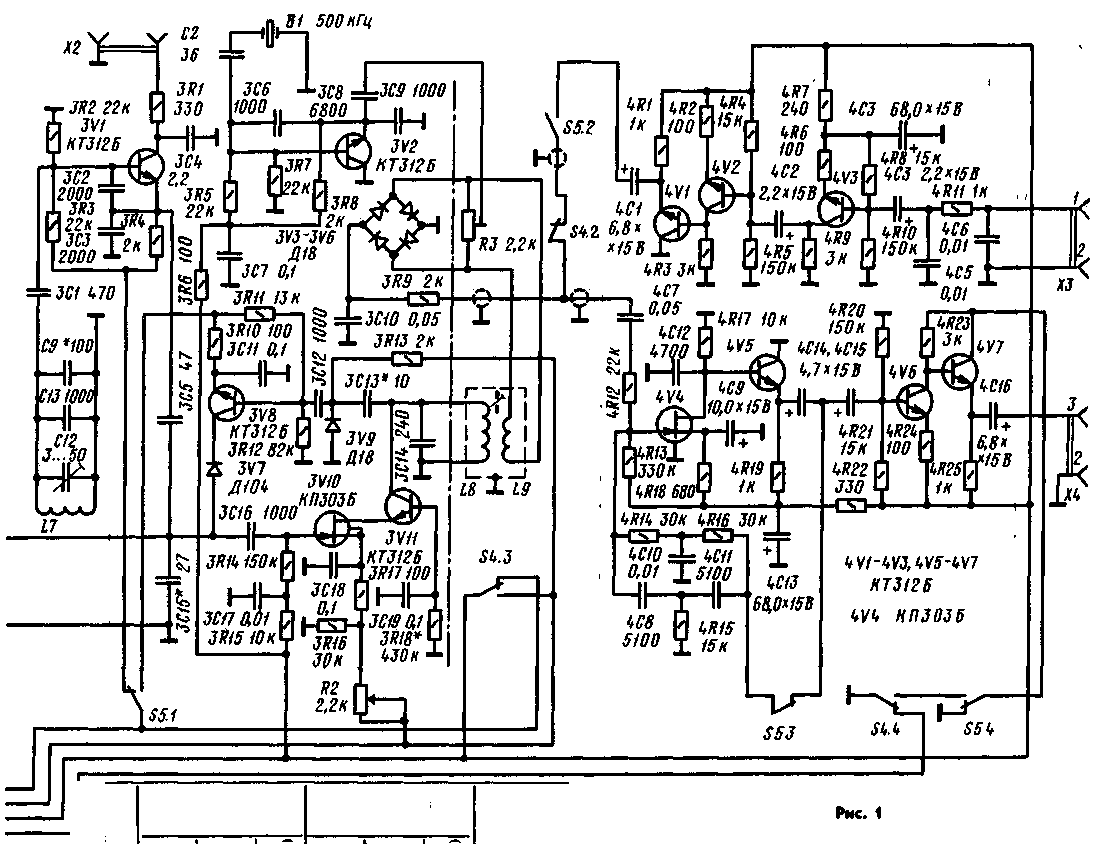

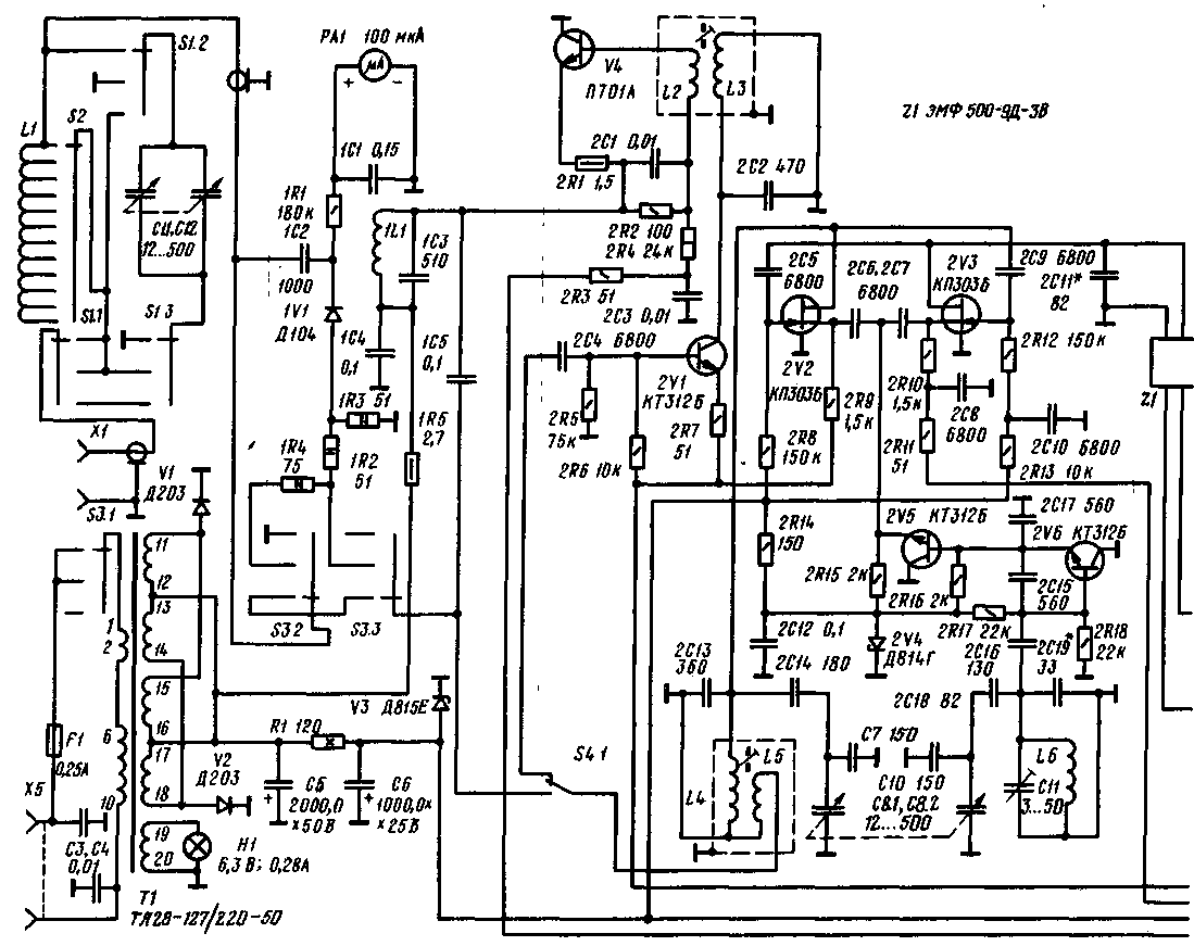

Принципиальная схема трансивера приведена на рис. 1. При передаче в режиме CW через контакты переключателя S5.1 подается питание на генератор частоты 501 кГц, собранный на транзисторе 3VI. При нажатии на телеграфный ключ сигнал с генератора поступает на ЭМФ ZI. а с него на затвор транзистора 2V2, являющегося смесителем в тракте передачи. На исток этого транзистора подается напряжение с ГПД (транзистор 2V6 - генератор, 2V5 - эмиттерный повторитель), перекрывающего участок 2351... 2451 кГц. Контур в стоковой цепи транзистора 2V2 конденсатором С8 перестраивается в пределах 1850...1950 кГц и выделяет разностную частоту преобразования.
Принципиальная схема трансивера (часть 1), 40 кб.
Принципиальная схема трансивера (часть 2), 42 кб.
CW сигнал через переключатель S4.I поступает на предварительный усилитель мощности на транзисторе 2VI, а затем на оконечный усилитель на V4. При работе на прием транзистор V4 закрыт, так как в этом случае на его базу не подается положительное напряжение смещения.
С оконечного каскада сигнал в антенну поступает через согласующее устройство.
Оно состоит из элементов L1 и С1. В зависимости от положения переключателя S1 это устройство включается по одной из трех схем. Наличие нескольких вариантов включения согласующего устройства и возможность регулировки элементов L1, C1 позволяют хорошо согласовать трансивер с большинством типов антенн.

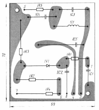

Качество настройки антенно-фидерного тракта контролируют с помощью измерителя КСВ. собранного на элементах 1R1-1R4, 1V1, 1C1, 1C2 и PA1.
При передаче в режиме SSB питание с генератора частоты 501 кГц снимается и подается на усилитель на транзисторе 3V8.
Сигнал с микрофона усиливается транзисторами 4V3- 4V1 и через контакты переключателя S5.2 и S4.2 (только при передаче и только в режиме SSB) подается на кольцевой балансный модулятор на диодах 3V3-3V6 (при приеме он играет роль смесителя). Опорный генератор собран на транзисторе 3V2. Частота этого генератора определяется кварцевым резонатором В1, и равна 500 кГц. Двухполосный сигнал с подавленной несущей усиливается транзистором 3V8, а затем через диод 3V7 подается на ЭМФ, который выделяет верхнюю боковую полосу. На выходе смесителя (транзистор 2V20 при этом образуется сигнал с нижней боковой полосой, который затем через переключатель S4.1 поступает на предварительный усилитель, а затем на усилитель мощности.
При работе на прием сигнал из антенны через согласующее устройство поступает на затвор транзистора 2V3, выполняющего функции смесителя. Сигнал с ГПД подается на исток этого же транзистора. Преобразованный сигнал, лежащий в полосе частот 500...503 кГц, проходит через ЭМФ Z1 и усиливается транзисторами 3V10, 3V11, включенными по каскодной схеме. С нагрузки каскодного усилителя. - контура 3C14L8 сигнал подается на балансный смеситель. Сюда же поступает и напряжение частотой 500 кГц с опорного генератора.
На транзисторах 4V4-4V7 собран усилитель НЧ. При передаче в режиме SSB напряжение питания на последние два каскада усилителя не подастся.
Включают трансивер переключателем S3. который одновременно с подачей питания переводит аппарат в режим измерения КСВ, а затем - работы в эфире.
Переход с приема на передачу.производится переключателем S4.
Блок питания обеспечивает постоянные напряжения 30 В - стабилизированное (для выходного каскада) и 15 В (для остальных каскадов).

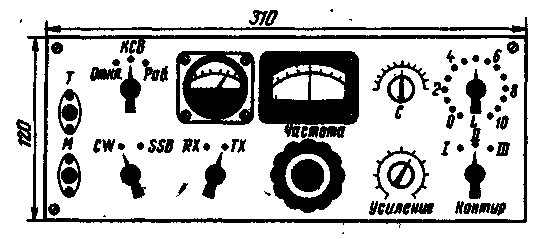

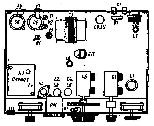

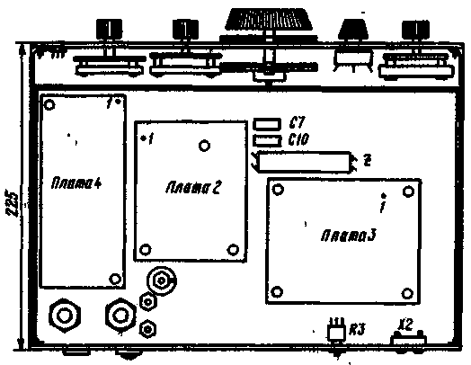

Трансивер (его габариты 310х120х225 мм) собран на шасси высотой 28 мм, к которому привинчены передняя и задняя панели, причем между передней панелью и шасси оставлен зазор 30 мм. Конструкция трансивера показана на рис.2.
Передняя панель
Puc.2. Передняя панель
Вид на шасси сверху
Вид на шасси сверху
Вид на щасси снизу
Вид на щасси снизу

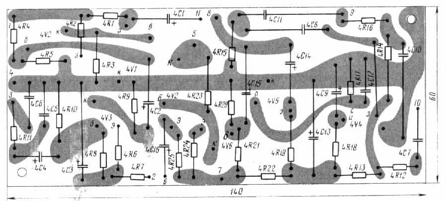

Большинство деталей размещено на печатных платах (рис.3-6). Цветом на них показаны проводники, находящиеся с нижней стороны плат. Можно выполнить платы и с применением монтажных стоек, соединенных снизу проводниками, предусмотрев лепестки под каждым отверстием крепления платы к шасси.
Рис.3. Печатная плата.
Рис.4. Печатная плата.
Рис.5. Печатная плата.
Рис.6. Печатная плата.
