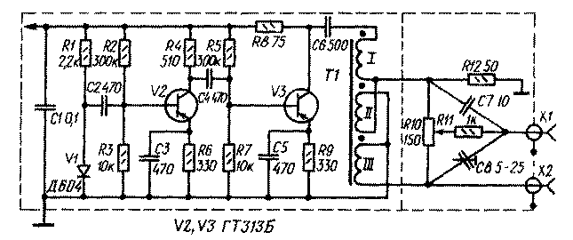

Этот прибор предназначен для измерения входного сопротивления антенн двухметрового диапазона в пределах от 20 до 150 Ом. Антенноскоп (см. рисунок) состоит из генератора шума, мостовой схемы и индикатора баланса моста. Генератор шума выполнен на кремниевом СВЧ диоде V1. на который подано обратное смещение. Высокочастотные шумы, генерируемые диодом V1, усиливаются двухкаскадным широкополосным усилителем на транзисторах V2 и V3. С выхода усилителя шумовой сигнал через симметрирующий трансформатор T1 поступает на мостовую схему.
Антенноскоп для диапазона 144 МГц
Она образована резистором R12, верхней и нижней (по отношению к движку) частями переменного резистора R10 и входным сопротивлением антенны, подключаемой к разъему Х2. Индикатор баланса моста (связной приемник любительской радиостанции, перекрывающий диапазон 144— 146 МГц) подключается к разъему XI. Резистор R11 служит для ослабления влияния индикатора на мостовую схему, а конденсаторы С7 и С8 — для компенсации индуктивных составляющих цепей монтажа антенноскопа.
Симметрирующий трансформатор T1 выполнен на кольце типоразмера К7x4x2 из феррита марки М50ВЧ2. Обмотки I—III имеют по 9 витков провода ПЭЛШО 0,3, причем обмотки Iи III наматывают одновременно двумя проводами, а обмотку II — отдельно.
Корпус прибора имеет размеры 60x95x25 мм. Он изготовлен из меди или латуни толщиной 0,5 мм. Внутри имеется одна перегородка с двумя отверстиями для подачи шумового сигнала с симметрирующего трансформатора на мост. В одном отсеке размещают генератор шума и батарею «Крона» для его питания, в другом — высокочастотный мост. Все швы должны быть тщательно пропаяны.
Подключив к антенноскопу связной приемник, убеждаются в наличии шума. Затем к разъему Х2 подключают образцовое безындуктивное сопротивление 50—100 Ом и находят положение движка переменного резистора R10, при котором прослушивается минимум шумов на выходе приемника. После этого подстроечным конденсатором С8 компенсируют индуктивную составляющую монтажа моста (также по минимуму шумов на выходе приемника). Для градуировки шкалы антенноскопа подключают к разъему Х2 образцовые резисторы с сопротивлением 20—150 Ом.
Прибор можно использовать и для определения резонансной частоты антенны. Для этого необходимо на связном приемнике найти такую частоту, на которой шум при балансе моста будет минимальным.
