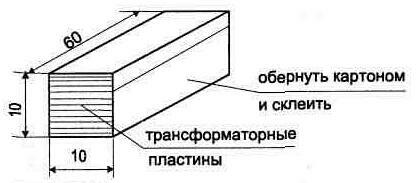

Каркас для намотки высоковольтного трансформатора Т1
 Рис. 2. Каркас для намотки высоковольтного трансформатора Т1
Высоковольтный трансформатор Т1 выполнен на пластинах из трансформаторного железа, набранных в пакет (рис. 2). Такая конструкция позволяет исключить намагничивание сердечника. Намотка выполняется виток к витку: сначала вторичная обмотка — 2 — 2000 витков проводом ПЭЛ диаметром 0,08...0,12 мм (в четыре слоя), затем первичная — 1 — 20 витков. Межслойную изоляцию лучше выполнять из нескольких слоев тонкой (0,1 мм) фторопластовой ленты, но подойдет также и конденсаторная бумага (ее можно достать из высоковольтных неполярных конденсаторов).
После намотки обмоток трансформатор необходимо залить эпоксидным клеем. В клей перед заливкой желательно добавить несколько капель конденсаторного масла и хорошо перемешать.
Для удобства заливки можно изготовить картонный каркас по габаритам трансфоратора, где и выполняется герметизация.
Изготовленный таким образом трансформатор обеспечивает во вторичной обмотке амплитуду напряжения более 90000 В, но включать его без защитного разрядника F1 не рекомендуется, так как при этом возможен пробой внутри катушки. Защитный разрядник выполняется из двух оголенных проводов, расположенных на расстоянии 20...24 мм (для воздуха пробойное напряжение составляет примерно 3 кВ на 1 мм зазора).

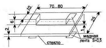

Конструкция излучателя А1 приведена на рис. 3. Элементы конструкции крепятся на боковых пластинах из оргстекла толщиной 5...10 мм (на рисунке не показаны). В зазоре между токопроводящими пластинами и стеклом (1 мм) образуется равномерно распределенная дуга. Ее хорошо видно при затемнении — синяя полоса и характерный запах.
Для большей эффективности работы прибора можно использовать любой вентилятор, например типа ВН-2 — он ускорит циркуляцию воздуха в рабочей зоне излучателя.
Описанное устройство создает низкую концентрацию озона, и для освежения воздуха в жилом помещении необходима его работа в течение 10...20 минут.
Рис. 3. Конструкция излучателя А1
