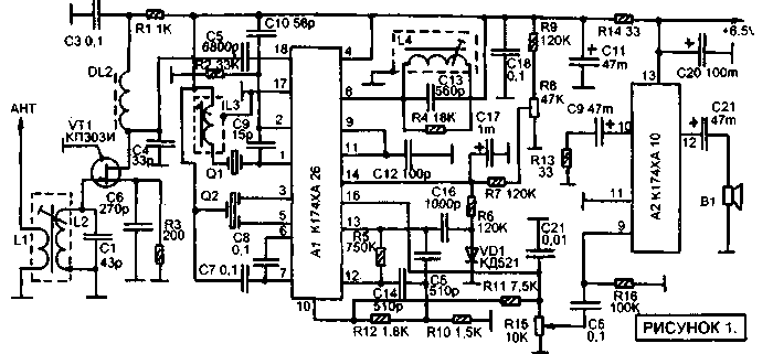

Принципиальная схема приемного тракта показана на рисунке 1. Он собран на основе специализированной микросхемы К174ХА26, предназначенной для работы в трактах ПЧ радиотелефонов. Микросхема содержит гетеродин, преобразователь частоты, тракт ПЧ, частотный детектор, а также систему шумопонижения, блокирующую низкочастотный выход микросхемы при отсутствии полезного входного сигнала.
Входной сигнал от антенны через переключатель S2.2 (рисунок 2) поступает на входной контур L2C1 (рисунок 1) через катушку связи L1. Далее сигнал поступает на вход УРЧ, выполненного на полевом транзисторе VT1. Назначение этого каскада - согласование высокого выходного сопротивления этого контура с относительно низкоомным входом микросхемы А1.
Частота гетеродина микросхемы А1 определяется частотой резонанса кварцевого резонатора Q1, частота которого должна отличаться на 465 кГц от частоты канала (в данном случае Q1 на 27,575 МГц). Катушка L3 служит для облегчения запуска гетеродина, и при хорошем резонаторе и микросхеме может вовсе не потребоваться, но как показывает практика некоторые экземпляры резонаторов и микросхем требуют наличия этой катушки.
Сигнал промежуточной частоты, а также комплекс побочных частот - продуктов преобразования выделяется на выводе 3 А1 Затем пьезокерамический фильтр Q2 выделяет из этого комплекса сигнал частотой 465 кГц и он поступает на вход тракта ПЧ через вывод 5.
Контур L4C13 настроен на ПЧ, он работает в фазосдвигающей цепи частотного детектора. Резистор R4 понижает добротность контура и таким образом служит для снижения искажений при детектировании.
С выхода детектора сигнал НЧ поступает на детектор системы шумопонижения на диоде VD1. При отсутствии входного сигнала усиливается уровень высокочастотных помех, в результате чего срабатывает внутренний триггер микросхемы и шунтирует через вывод 16 регулятор громкости R15, понижая ЗЧ напряжение на нем до нуля. Порог срабатывания системы шумолонижения можно установить при помощи резистора R8.
Низкочастотный усилитель выполнен на микросхеме А2-К174ХА10. Эта микросхема имеет полный тракт радиовещательного карманного AM приемника, но из-за высокого качества входящего в ее состав УЗЧ и относительно невысокой стоимости микросхемы, она получила распространение в радиолюбительской технике как УЗЧ. При этом остальные каскады микросхемы никак не используются.

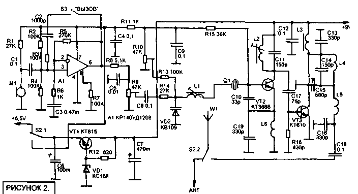

Принципиальная схема передатчика показана на рисунке 2. В основе лежит передатчик радиостанции "АСТРА-4СВ" (ж. Радиоконструктор 07-1999 стр. 8-12). Передатчик упрощен в том смысле, что исключен переключатель каналов и используется только один кварцевый резонатор.

Катушки приемного тракта L1-L3 наматываются на каркасах диаметром 5 мм с подстроечными сердечниками диаметром 2,5-2,8 мм и длиной 12 мм из феррита 100-НН. Используются готовые каркасы от контуров КВ-диапазонов радиовещательных переносных приемников, но можно использовать и более доступные каркасы - от контуров СМРК телевизоров УСЦТ, но в этом случае нужно будет немного доработать разводку печатных плат. Катушка L2 содержит 10 витков, L1 намотана на поверхность L2 и содержит 3 витка L3 содержит 16 витков. Провод типа ПЭВ 0,2-0,3. Катушка L4 вместе с конденсатором С 13 - готовый контур ПЧ от радиовещательного переносного приемника с ПЧ равной 465 кГц. Понятно, что емкость С13 может быть и другой, но обязательно точно такой как в контуре приемника от которого используется катушка. Дроссель DL2 - готовый фабричный ДПМ-01 на 100 мкГн.
Катушки передатчика L1 и L2 имеют такие же каркасы как высокочастотные катушки приемного тракта. L1 содержит 18 витков, L2 - 5 витков, провод ПЭВ 0,2-0,3. Катушки L4-L6 бескаркасные, они имеют внутренний диаметр 3 мм. L4 - 7 витков, L5 - 9 витков, L6 тоже 9 витков. Провод ПЭВ 0,3-0,4. Катушка L3 - дроссель, он намотан на ферритовом кольце К7Х4Х2 из феррита 50 ВЧ, содержит 15 витков ПЭВ 0,2-0,3. Антенна - спиральная, намотана на отрезке внутренней изоляции коаксиального кабеля диаметром 9 мм и длиной 250 мм. Содержит, начиная от разъема 80 витков провода ПЭВ 0,3-0,4, плотно, и далее равномерно по оставшейся длине еще 30 витков этого провода. На готовую антенну плотно натягивается полихлорвиниловый кембрик.

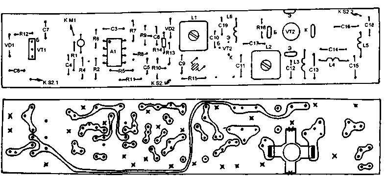

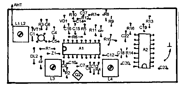

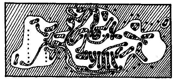

Монтаж ведется на двух печатных платах, одна для приемного тракта, другая для передатчика. Для приемного тракта используется плата с одностронней фольгировкой. Для передатчика - двухстронняя, на ней фольга со стороны деталей используется как шина общего минуса питания. На монтажной плате крестиками отмечены те места, в которых пайка идет на фольгу со стороны деталей.
Монтажная плата приемника (вид со стороны деталей)
Монтажная плата приемника (вид со стороны проводников)
Монтажная плата передатчика
  • Блин... пожалуйсто подскажите какой должнабыть чистота у кварцевого резонатора Q1 в передатчике???
  • Частота кварца передатчика [COLOR="Red"]27,12 МГц[/COLOR] То есть отличаются на 465кГц от приёмника. Можно взять любые два кварцевых фильтра ближайшей частоты, лишь бы разница составляла 465кГц. От качества Q2 приёмника, очень сильно зависит селективность по соседнему каналу. ___________________________________________________ Хочешь рассмешить Бога? Расскажи ему свои планы на завтра.
  • Спасибо за информацию =))
