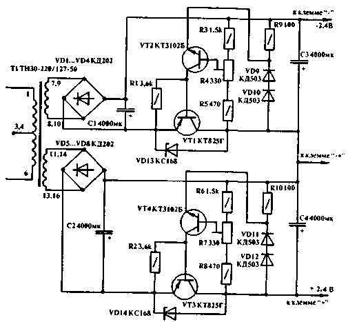

Данный блок питания может быть использован для работы с радиостанциями Р 105 - Р109, Р105Д - Р109Д, Р105М - Р109М.
В устройстве использован унифицированный трансформатор ТН30-220/127-50 (можно использовать любой с допустимым током вторичной обмотки не менее 1 А и напряжением не менее 4-5 В). Четыре имеющиеся накальные обмотки скоммутированы по две параллельно. Первичная обмотка включена полностью, чтобы уменьшить напряжение на вторичной обмотке.
Схема
Выпрямители собраны по мостовой схеме на диодах КД202В. Здесь можно использовать любые диоды с допустимым током не менее 1 А. Емкость, включенная после выпрямителя, должна быть не менее 4000,0 мкф (К50-16). Собственно стабилизатор собран по типовой схеме ("Радио", 12/84, стр.44-45) на транзисторах КТ825 и КТ3102 и устойчив к перегрузкам и КЗ. Резисторами R4, R7 устанавливается выходное напряжение каждого плеча без нагрузки 2,5-2,6В. В качестве стабилитронов VD9- VD1 2 можно применить любые кремниевые диоды, например, КД503А.
На выходе стабилизатора установлен конденсатор емкостью не менее 2000,0мкф. Стабилитроны VD13, VD14 (запускающие) выбираются из условия:
Uвых.ст-тора - Uвх.ст-тора < Uстаб.ст-трона < Uвх.ст-тора
Вместо КТ825 можно использовать составные KT818 + КТ814, включив между выводом базы и умиттера более мощного транзистора резистор сопротивлением 100 - 300 Ом.
Блок питания был установлен в аккумуляторном отсеке радиостанции: трансформатор и диодные мосты - и нижнем отсеке, а электролитические конденсаторы и стабилизаторы - в верхнем. Регулирующие транзисторы установлены на небольших радиаторах (6х10 см) из дюралюминия на задней откидывающейся стенке радиостанции.
Данный блок питания используется с радиостанцией Р-109М, перестроенной для работы 29FM (NBFM), и при выходном напряжении ±2,5 В обеспечивает ток нагрузки 1 А при напряжении пульсаций <5 мВ.
