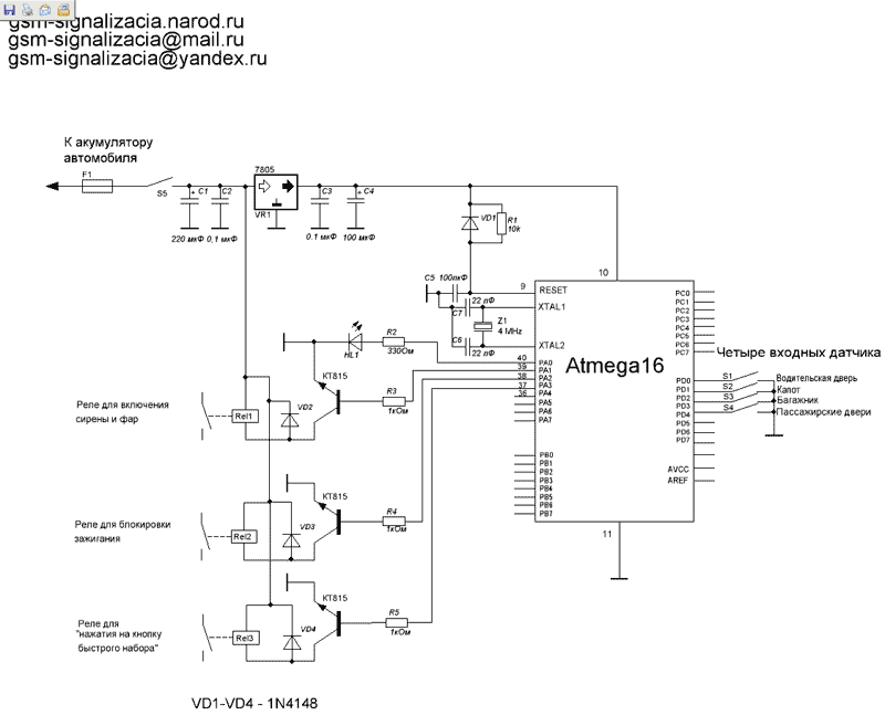

Схема устройства представлена на Рис.1
Схема устройства

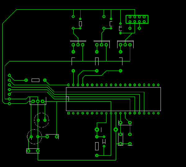

Вот рисунок печатной платы.
Рисунок печатной платы
В устройстве использован микроконтроллер фирмы ATMEL, он достаточно дешевый и легкодоступный. Реле можно применить любые на 12 В. Включение и выключение устройства происходит посредством выключателя, который будет спрятан в потайном месте, например под приборной панелью. Устройство подключается к бортовой системе питания автомобиля. Кнопка ставится в цепь питания, и должна располагаться в секретном месте!
