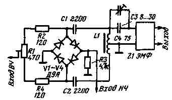

Вариант включения ЭМФ
UB5CE
РАДИО 4/83
В блоках формирования однополосного сигнала нагрузкой кольцевого балансного модулятора нередко служит электромеханический фильтр (ЭМФ). В этом случае при смене боковой полосы из-за изменения частоты опорного генератора подавление несущей частоты, как правило, ухудшается. Вариант включения ЭМФ в балансный модулятор,

предложенный UB5CE, свободен от указанного недостатка. Катушка L1 должна иметь индуктивность около 1,8 мГ. Ее можно намотать на кольцевом магнито-проводе из феррита с магнитной проницаемостью 1000 (60 витков провода ПЭЛШО 0.1), Отвод делают от середины.
