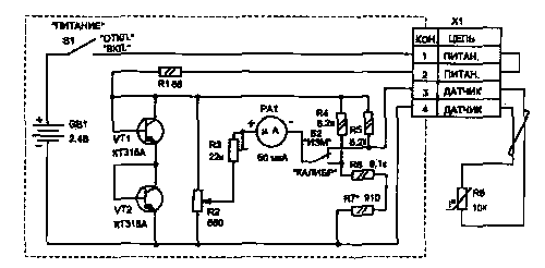

Предлагаемое устройство позволяет за 3 секунды измерить темпера туру тела или предмета (например микросхемы) в диапазоне от 20 до 45°С с точностью не хуже 0,1°С. Этот диапазон при желании легко можно расширить или сдвинуть при изготовлении.
По сравнению с ртутным термометром электрический более удобен и безопасен, особенно когда приходится измерять температуру у маленьких детей или у животных.
В основу по строения схемы взят мостовой преобразователь. Изменение величины сопротивления термодатчика R8 приводит к разбалансу моста и появлению на стрелочном индикаторе РА1 тока, пропорционального температуре.
Особенностью данного прибора является применение в качестве датчика температуры терморезистора типа СТЗ-19 10 кОм, который обладает очень малой массой, за счет чего и удается получить высокую скорость измерения. Этот датчик удобно закрепить на конце пластмассовой трубки от шариковой авторучки и перевитыми между собой проводами длиной 1...0.6 м через разъем Х1 подключить к измерительному блоку. На разъеме от датчика между контактами 1 и 2 установлена перемычка, которая не позволит включить схему устройства, если не подключен термодатчик, что предохраняет измерительный прибор РА1 от повреждения. Питается схема от двух любых аккумуляторов или батареек с общим напряжением 2...3 В и потребляет от источника ток не более 5 мА.
Транзисторы VT1 и VT2 используются как низковольтные стабилитроны и могут быть заменены на КТ3102А, Б, В, Г.
Переменные резисторы, для удобства настройки, лучше применить многооборотные, типа СП5-2 или аналогичные.

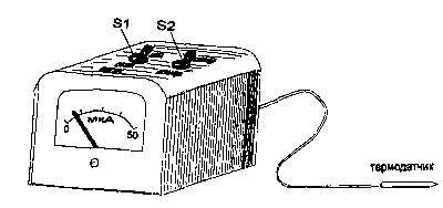

Габариты устройства определяются размерами стрелочного индикатора РА1, и при использовании микроамперметра М4205 на ток 0...50 мкА они не превышают 85 х 65 х 60 мм.

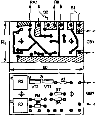

Топология печатной платы и размещение на ней элементов показаны на рисунке.
Топология печатной платы и размещение на ней элементов термометр
Настройку прибора начинают с измерения сопротивления резистора R8 (желательно с высокой точностью) при фиксированной температуре 20°С. Для этих целей удобно воспользоваться промышленной термокамерой с автоматическим поддержанием заданной температуры, куда и помещают термодатчик. Возможны и другие способы получения температуры 20°С но надо учитывать, что от точности измерения сопротивления термодатчика при этой температуре зависит точность измерения прибора.
После измерения R8 из двух резисторов R6+R7 подбираем такой же номинал сопротивления и припаиваем их в схему.
После этого, установив движки резисторов R2 и R3 в среднее положение, включаем схему тумблером S1 и выполняем последовательно следующие операции:
а) установить переключатель 82 в положение КАЛИБРОВКА и резистором R2 вывести стрелку измерительного прибора в нулевое положение на шкале;
б) поместить датчик температуры в место с известной, постоянной температурой (в пределах желаемого измерительного диапазона);
в) установить переключатель S2 в положение ИЗМЕРЕНИЕ и резистором R3 установить стрелку прибора на значение шкалы, которое будет соответствовать измеренной величине;
Операции а), б) и в) необходимо повторить последовательно несколько раз, после чего настройку можно считать законченной.
В заключение хотелось бы отметить, что в настроенном приборе диа пазон измерения можно сдвинуть резистором R2 при переключении в режим КАЛИБРОВКА и устанавливая стрелку (ее положение будет соответствовать значению 20°С) на любое значение шкалы. После этого при переключении прибора в режим ИЗМЕРЕНИЕ шкала будет соответствующим образом сдвинута относительно положения стрелки в режиме КАЛИБРОВКА.
Прибор имеет большой запас по чувствительности, которая увеличивается с уменьшением сопротивления R3 (при первоначальной настройке). Можно сделать так, чтобы прибор улавливал температуру дыхания или же изменение температуры при циркуляции воздуха.
