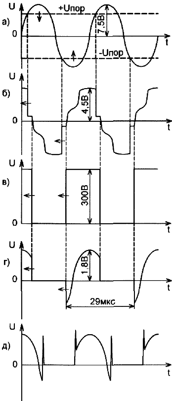

На рис. 3 показаны диаграммы напряжений, поясняющие работу узла регулирования, Диаграммы сняты при напряжении питания устройства 220 В, выходном токе 100 мкА и крайнем левом по схеме положении движка резистора R10, соответствующем максимальному выходному напряжению.
На рис. 3, а показано напряжение на конденсаторе С4. имеющее синусоидальную форму. Штриховыми линиями отмечены пороговые напряжения открывания транзисторов VT1. VT2. На рис. 3, б

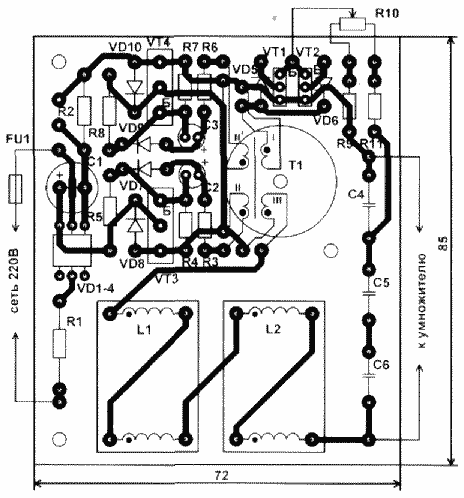

смонтированы на печатной плате из односторонне фольгированного стеклотекстолита
Все узлы блока, за исключением умножителя напряжения, смонтированы на печатной плате из односторонне фольгированного стеклотекстолита, показанной со стороны проводников на рис. 4.
При изготовлении платы необходимо обратить внимание на то, что на ней смонтированы высоковольтные цепи колебательного контура. Для снятия перед монтажом окислов с печатных проводников нельзя пользоваться наждачной бумагой, так как после нее остается проводящая пыль, которая проникает в шероховатости платы и целиком не смывается.
После монтажа с платы необходимо тщательно смыть спиртом или ацетоном остатки канифоли, а после наладки для увеличения электрической прочности плату желательно залить эпоксидной смолой. Умножитель напряжения выполнен навесным монтажом.
При его сборке не стоит стремиться к компактности, желательно его вытянуть в длину на 15...20 см. После сборки умножитель помещается в пенал или трубу подходящего размера из диэлектрического материала и заливается расплавленным парафином, имеющим очень низкую электропроводность (3-10 -- 18Ом-см).

При первом включении питающее напряжение необходимо увеличивать плавно от нуля (например, при помощи ЛАТР) и осциллографом контролировать форму напряжения на резисторе R2. При этом движок резистора R10 должен находиться в крайнем левом по схеме положении. Важно, чтобы выходное напряжение генератора во всем диапазоне питающих напряжений опережало по фазе ток дросселей L1,12.
При этом форма напряжения на резисторе R2 будет такой, как показано на рис. 3, г. В противном случае она примет вид показанный на рис. 3, д. В этом случае значительно увеличиваются динамические потери энергии в транзисторах VT3: VT4 и может произойти их перегрев. Для устранения этого необходимо увеличить сопротивление резистора R9.
Если это не помогает, необходимо проверить правильность фразировки обмотки I трансформатора Т1. После выполнения этих операций необходимо проконтролировать работоспособность узла регулирования. Для этого на устройство подают напряжение 220 В и, контролируя форму напряжения на резисторе R2, перемещают движок резистора R10 вправо.
При этом должно происходить плавное увеличение длительности отрицательного участка кривой напряжения и уменьшение положительной. После этого контролируют форму напряжения на обмотке I трансформатора Т1 и на выходе генератора.
Эти напряжения должны соответствовать показанным на рис. 3, б и е соответственно. В форме этих напряжений не должно быть вспышек высокочастотных колебаний. Далее, перемещая движок резистора R10, контролируют изменение амплитуды напряжения на конденсаторе С4. Амплитуда этого напряжения, показанная на рис. 3, а, соответствует выходному напряжению блока 45 кВ.

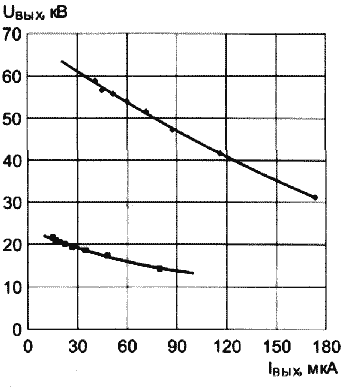

В ходе экспериментов удалось получить выходное напряжение более 60 кВ. При этом конденсаторы К15-5. примененные в умножителе, длительное время выдерживали постоянное напряжение более 10 кВ (на открытом воздухе при таком напряжении проводит пробой воздушного промежутка между 4-х выводами).
нагрузочная характеристика
зависимость выходного напряжения блока от напряжения питания

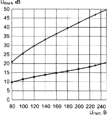

На рис. 5 и 6 показаны соответственно нагрузочная характеристика и зависимость выходного напряжения блока от напряжения питания. На каждом графике показаны по две зависимости. соответствующие крайним положениям движка резистора R10 (нижняя кривая — крайнее правое положение, верхняя—крайнее левое). Указанныe зависимости получены экспериментально. При их построении напряжение измерялось на выходе первой ячейки умножителя (на конденсаторе С18), а остальные ячейки были отключены. После измерений полученные результаты были пересчитаны к выходу всего умножителя:
U = U'n; I = l'/n; R = R'n2; где U. I, R—напряжение, ток и сопротивление соответственно на выходе всего умножителя; U', I', R' - напряжение, ток и сопротивление, соответвенно измеренена выходе первой ячейки умножения; n - число ячеек умножения (п=6).
