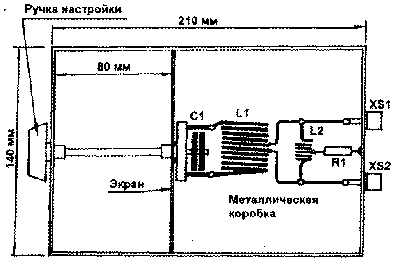

Конструкция фильтра показана на рис.2.

Puc.2
