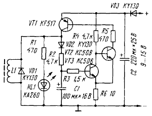

схема Прибор для локальной магнитотерапии
Схема прибора показана на рисунке. Она предельно проста. На транзисторах VT1-VT3 выполнен генератор электрических импульсов, которые питают электромагнит L1. Наличие импульсов, подаваемых на электромагнит, индицирует светодиод HL1. Питание прибора лучше осуществлять от автономного источника тока с напряжением 9...15 В. Потребление очень небольшое, поэтому возможно использовать батареи типа "Крона", а следовательно, сделать прибор миниатюрным.
Конструктивно он выполнен в виде двух блоков: электронного и соединенного с ним двумя проводниками электромагнита. Каждый из блоков следует выполнить в отдельном футляре, желательно (для удобства пользования) минимальных габаритных размеров. В качестве электромагнита можно использовать готовый с сопротивлением обмотки порядка 20 Ом. При самостоятельном изготовлении катушка наматывается проводом ПЭВ-2 0,25 на каркасе из электроизоляционного материала (эбонит, текстолит, оргстекло) с внешним диаметром 20 и внутренним 10 мм. Длина намотки 20 мм. В каркас следует вставить магнитопровод - стержень из мягкой стали длиной 20…30 мм.

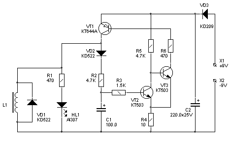

Схема прибора

В конструкции прибора в качестве транзистора /Т1 можно применить отечественный транзистор КТ644В, /Т2 и VT3 - КТ503Б. Диоды заменимы на КД522А, а в качестве светодиода подойдет АЛ307А (красное свечение).

  • Может подскажите вот по этому прибору? [url]http://www.rlocman.ru/shem/schematics.html?di=42154[/url] Собрал на скорую руку, но он отказывается работать пока над переходом эмиттер-эмиттер рукой не проведёшь? Может посоветуете чего? Спасибо!
  • Что за переход то такой? Если схема собрана на тех деталях что в ней указаны и не возбуждается, стоит заменить транзисторы КТ503, на что то с большим усилением (h21э), допустим КТ3102Г (это если привязанность к советским компонентам испытываете).
