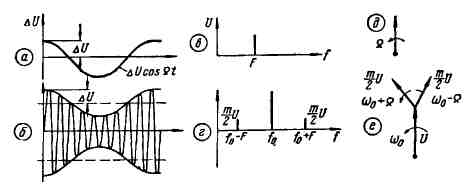

На рис. 2, а показаны временные, спектральные и векторные диаграммы модулирующего и модулированного сигналов, как видно из рис. 2, б огибающая модулированного колебания полностью повторяет первоначальный сигнал.
Рис. 2. Диаграммы модулирующего и модулированного сигнала:
а — временная диаграмма модулирующего сигнала;
б — временная диаграмма амплитудно-модулированного сигнала;
в, г,д,е — спектральные (частотные) и векторные диаграммы.
Векторную диаграмму рис.2.е удобнее представить несколько иначе. Если наблюдатель будет вращаться в плоскости чертежа со скоростью вектора несущей, то этот вектор будет казаться ему неподвижным, а векторы, соответствующие верхним и нижним боковым частотам, будут вращаться в противоположные стороны с угловой скоростью W. Амплитуда результирующего вектора изменяется во времени по закону низкой частоты, а фаза совпадает с фазой несущего колебания (рис. 3).

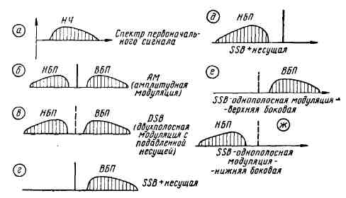

На рис. 5 представлена частотная диаграмма первоначального спектра перепеваемого сигнала, AM, DSB, SSB с несущей и SSB без несущей. Однополосный сигнал может быть образован с сохранением взаимного расположения частотных составляющих спектра, как показано на рис. 5,е и 5, г или с переворачиванием (инверсией) спектра (рис. 5,д и 5,ж). В первом случае однополосный спектр сигнала называют верхней боковой полосой или нормальным спектром, во втором случае — нижней боковой или инвертированным спектром.
Рис. 5. Спектральные диаграммы

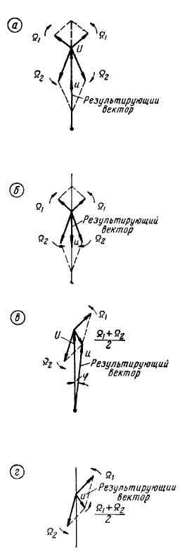

На рис.6 приведены векторные диаграммы AM, DSB, SSB с несущей и SSB без несущей при модуляции спектром, состоящим из двух частотных составляющих W1 и W2. Вектор несущей заторможен. При AM (рис. 6,а) имеем вектор несущей и две пары векторов, соответствующих двум верхним и двум нижним боковым частотам. Результирующий вектор совпадает по фазе с вектором несущей.
Рис. 6. Векторные диаграммы при модуляции двумя тонами: а — амплитудная модуляция (AM);
б— двухполосная модуляция с подавлением несущей; в — однополосная мо-дчляция (ВВП) с несущей;
г — однопо-.юсная модуляция (ВВП) без несущей.
При DSB (рис. 6,б) отсутствует вектор несущей. Поэтому результирующий вектор либо совпадает с вектором подавленной несущей, либо направлен в противоположную сторону, т. е. сдвинут по фазе на 180°. На рисунке показан случай, когда результирующий вектор как раз направлен в противоположную сторону.
На рис. 6,в показана диаграмма однополосного сигнала с несущей. Обе составляющие верхней боковой полосы представлены двумя векторами, вращающимися в одну и ту же сторону с угловыми скоростями W1 и W2. Суммарный вектор с угловой скоростью (W1+W2)/2, складываясь с вектором несущей, образует результирующий вектор v. Как видно из графика, этот вектор «качается» относительно первоначального положения и изменяет свою длину. Таким образом, в случае однополосной модуляции с несущей имеет место комбинированная амплитудно-частотная модуляция.
На рис.6,г дана векторная диаграмма однополосного двухтонального сигнала. Результирующий вектор в этом случае представляет собой вектор, вращающийся со скороростью (W1+W2)/2 против часовой стрелки. Так как один из векторов все время «догоняет» другой, то амплитуда результирующего вектора изменяется. Отсюда можно сделать также вывод, что однополосная модуляция представляет собой комбинированную амплитудно-частотную модуляцию. Исследования показывают, что при однополосной модуляции амплитуда изменяется по закону изменения мгновенных амплитуд модулирующего сигнала, а частота — по закону изменения его мгновенной частоты.

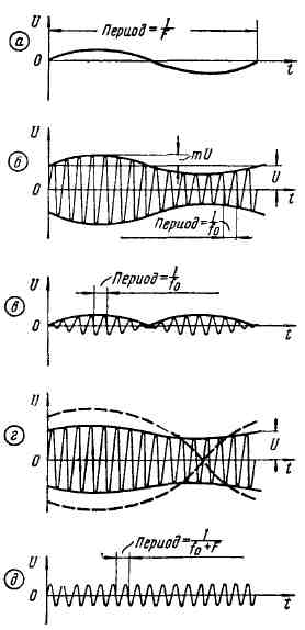

Очень важную практическую роль играют временные характеристики рассмотренных выше сигналов, поскольку с ними приходится сталкиваться при налаживании SSB возбудителей с помощью осциллографа. Поэтому рассмотрим подробно сначала временные характеристики при модуляции одним тоном (рис. 7), а затем двумя тонами (рис. 8).
Рис. 7. Временные характеристики при модуляции одним тоном: а — исходный низкочастотный сигнал;
б — амплитудная модуляция (AM); в — двухполосная модуляция с подавлением несущей; г — однополосная модуляция с несущей;
д — однополосная модуляция.
Исходный синусоидальный сигнал низкой частоты показан на рис.7,а. Диаграмму AM сигнала (рис. 7,б) легко построить, пользуясь векторной диаграммой рис.3. Фаза огибающей AM сигнала совпадает с фазой исходного сигнала в течение всего периода модуляции.
На рис.7,в приведена диаграмма двухполосного сигнала, построенная в соответствии с рис.2, но при векторе несущей, равном нулю. Вращающиеся в противоположные стороны векторы дважды за один оборот (за период Т=1/F) складываются арифметически и дважды компенсируют друг друга. Поэтому модуль результирующего вектора изменяется синусоидально, а фаза в течение одной половины периода модулирующего сигнала совпадает с фазой подавленной несущей, в течение же другой половины — опрокидывается. Так как амплитуда — величина положительная, то огибающая двухполосного сигнала без несущей представляет собой синусоиду, отрицательная половина которой повернута на 180° вокруг оси времени. Высокочастотное заполнение осциллограммы представляет собой колебание с частотой fo, фаза которого опрокидывается при переходе модулирующего напряжения через ноль.
Пользуясь той же векторной диаграммой AM колебания, но отбросив один из векторов, соответствующей боковой частоте, можно легко построить осциллограмму однополосного сигнала с несущей. Огибающая в этом случае так же не соответствует первоначальному сигналу, причем искажения огибающей будут тем больше, чем глубже модуляция. На рисунке пунктиром показана огибающая при стопроцентной модуляции. Частота заполнения изменяется в течение периода низкой частоты.
На рис.7,д изображена диаграмма однополосного сигнала без несущей. Диаграмма представляет собой обычный синусоидальный сигнал, (огибающая прямая линия), с постоянной амплитудой, с частотой wo+F или wo—F. Чем глубже модуляция, тем больше амплитуда сигнала.

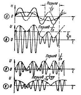

Рассмотрим временные диаграммы двухчастотного сигнала. Для упрощения построения возьмем два сигнала с одинаковой амплитудой и кратными частотами F1 и F2=3F1. На рис.8,а сплошной линией представлен модулирующий сигнал, в состав которого входят колебания с указанными частотами. На рис.8,б показана диаграмма амплитудно-модулированного сигнала. Его огибающая соответствует модулирующему сигналу.
Рис. 8. Временные диаграммы сигналов: а—модулирующего двухчастотного; б — сигнала AM;
в — двухполосного без несущей; г — однополосного без несущей
Диаграмму двухполосного сигнала без несущей (рис. 8,в) можно построить рассуждая так же, как в случае одночастотного сигнала. В течение тех промежутков времени, когда модулирующее напряжение положительно, фаза огибающей соответствует фазе модулирующего напряжения, а фаза высокочастотного заполнения совпадает с фазой подавленной несущей. При отрицательном модулирующем напряжении фазы огибающей и высокочастотного заполнения опрокидываются. Частота заполнения в обеих случаях равна частоте несущей f0. Временную диаграмму двухтонального однополосного сигнала можно построить и проанализировать, обратившись к соответствующей диаграмме рис.6. В нашем случае вектора, вращающиеся со скоростью W1=2pF1, и W2=2p(3F1)=3W1 имеют одинаковую амплитуду, поэтому результирующий вектор будет вращаться равномерно со скоростью
W2=(W1+3W1)/2=2W
В начальный момент, когда оба вектора совпадают, длина результирующего вектора будет максимальной. Следовательно, амплитуда огибающей будет иметь удвоенную величину относительно амплитуд каждой из высокочастотных составляющих. В течение одного оборота вектора, угловая скорость которого W1, вектор с угловой скоростью W2=W3, дважды «догонит» первый вектор и два раза окажется направленным в противоположную сторону. В соответствии с этим длина результирующего вектора за период T1=1/F три раза окажется равной удвоенной амплитуде высокочастотных колебаний и два раза равной нулю.
Временная диаграмма для данного случая показана на рис.8,г. Частота высокочастотного заполнения равна fo+F3=fo+2F1. Необходимо отметить, что в спектре колебаний, показанных на рис.8,в колебания с частотой «заполнения», т. е. с частотой несущей, отсутствуют. Также нет в составе спектра сложного колебания, временная диаграмма которого изображена на рис.8,г, составляющей частоты fo+2F.

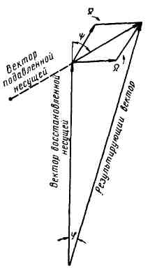

Детектирование DSB и SSB, как было отмечено выше, производится с помощью местного гетеродина, восстанавливающего несущую. Интересно отметить, что восстановление частоты несущей в случае DSB должно выполняться с точностью до фазы (если конечно приемник пропускает обе боковые). В противном случае появляются нежелательные явления. Процесс детектирования иллюстрируется векторной диаграммой (рис. 9), на которой восстановленная несущая отличается по фазе от подавленной несущей на некоторый угол f. При этом изменение длины суммарного вектора становится меньше, в результате чего эффект детектирования уменьшается. При сдвиге фазы на угол f=90° амплитудное детектирование никакого напряжения низкой частоты на выходе не даст.
Рис. 9. Векторная диаграмма при детектировании двухполосного сигнала без несущей
