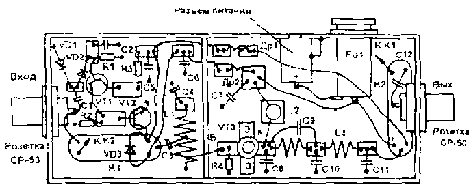

Монтаж ведется в основном на "пятачках" из стеклотекстолита, приклеенных ко дну корпуса (рис.2). Другие варианты монтажа не проверялись. Думаю, вполне подойдет монтаж на печатной плате. Выводы деталей, соединенные с общим проводом, паяются непосредственно к фольге. Герконовые реле Kl, K2 припаяны корпусом к фольге выводами вверх. Транзистор VT3 установлен корпусом вниз, при этом сверху на резьбовую часть (после монтажа радиодеталей) навинчивается алюминиевый радиатор.
Монтаж
Puc.2
Симплексный режим радиосвязи облегчает тепловой режим транзистора, поэтому требования к величине охлаждающей поверхности радиатора несколько снижаются. Укороченные выводы базы и коллектора припаиваются к "пятачкам", а выводы эмиттера после небольшого изгиба Љ к фольге.

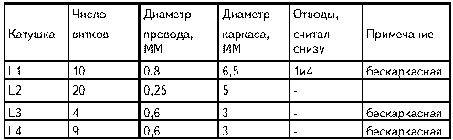

Дроссели Др1, Др2 и катушка L2 установлены вертикально. Реле Kl, K2 Љ РЭС-55А РС4569607, конденсатор С1 Љ КД-1, остальные конденсаторы Љ КМ-4, КМ-5. Др1, Др2 Љ ДМ-0,1 20..50 мкГн. Разъем питания Љ от переносных радиоприемников. Катушка L1 изготовлена из посеребренного провода, для L2, L3, L4 использован провод ПЭВ-2. Намоточные данные катушек приведены в таблице.
Таблица
Перед налаживанием к выходу усилителя подключают активную нагрузку 50 Ом мощностью не менее 8 Вт. Выходной разъем радиостанции подключают ко входу усилителя через отрезок 50-омного кабеля длиной около одного метра, который в дальнейшем будет использоваться при работе. На схему подают пониженное напряжение питания, при котором еще надежно срабатывают реле. Во время работы передатчика растяжением и сжатием витков катушек L1, L3, L4 добиваются максимального уровня сигнала на нагрузке. При необходимости корректируют емкости соответствующих контурных конденсаторов. В отдельных случаях можно попытаться точнее подобрать места подключения отводов катушки L1. Самовозбуждение возможно при неправильной настройке контуров и значительном рассогласовании нагрузки.
