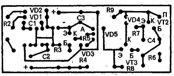

Чтобы облепить поиск активных точек, совместно со стимулятором я использовал электронный омметр на светодиоде. Предел измерения омметра — Г МОм. Как показали многочисленные измерения, сопротивление кожи в активных точках составляет примерно 1 МОм. Принципиальная электрическая схема стимулятора изображена на рис.1. Стимулятор выполнен на четырех инверторах и транзисторном ключе VT1. Первые два инвертора образуют несимметричный мультивибратор, на выходе которого включена другая пара инверторов, соединенных параллельно как инвертируемый буфер. С помощью конденсатора С2 и диода VD3 образуются импульсы с амплитудой, почти равной удвоенному напряжению питания. Практически стимулятор может использоваться при снижении питающего напряжения до 5 В, но при этом соответственно уменыпа-. ется и амплитуда выходных импульсов. Омметр выполнен на двух транзисторах VT2 и VT3, образующих усилитель постоянного тока (УПТ) с высоким входным сопротивлением. Резисторы R6 и R7 ограничивают базовый ток транзисторов, устраняя у них режим насыщения. Конденсатор С4 создает цепь отрицательной обратной связи по переменному току. Резистор R8 определяет верхний предел измерения. Питается прибор от батареи "Крона". Схема печатной платы изображена на рис.2
плата Электроакупунктурный стимулятор с омметром
Прибор смонтирован в небольшом пластмассовом корпусе, в котором размещена схема стимулятора с омметром и щупа, соединенного с корпусом четырехпроводным шнуром от телефонной трубки. В щупе расположены два электрода: активный и пассивный, а также кнопочный переключатель рода работ. Активный электрод выполнен в виде заостренного стержня с радиусом закругления на конце 0,3—0,4мм. Пассивный электрод должен быть в виде стержня или пластины. Оба щупа изготавливаются из нержавеющего металла с последующей полировкой. Для использования стимулятора необходимо зажать пассивный электрод пальцами левой руки. Острием активного электрода касаемся места предполагаемого расположения активной точки, которое перед этим следует слегка увлажнить. При правильном нахождении этой точки, на приборе загорается светодиод. Затем нажимая на кнопку, находящуюся на щупе, переключаем прибор в режим стимулирования. Для этого с помощью потенциометра увеличивается амплитуда импульсов сообразно вашим ощущениям. Обычно наиболее предпочтительным является режим, при котором ощущается легкое покалывание. Данная точка стимулируется в течении 15 — 20 сек. нежелательно за один сеанс стимулировать много точек, а также точки, расположенные на голове. В щупе используется переключатель КМ2-1, состоящий из двух микропереключателей. Пассивный электрод соединяется со щупом с помощью миниатюрного разъема, используемого в транзисторных приемниках для подключения телефонов.
