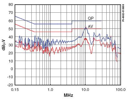

  • соответствует EN55015B с запасом > 8 dB (см. рис. 3)

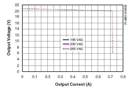

Схема, показанная на рис. 1 – это обратноходовой преобразователь, работающий в режимах CVCC (constant voltageconstant current). В данном дизайне выход не изолирован от входного переменного напряжения, поэтому необходимо надежно изолировать нагрузку (светодиоды) от пользователя.
Входное переменное напряжение выпрямляется и фильтруется элементами BR1, C1 и С2. L1 совместно с С1 и С2 формирует П-образный фильтр для подавления ЭМИ. Вставка плавкая F1 защищает от критического выхода из строя.
Для того, чтобы позволить источнику питания работать нормально ненагруженным, режим CV на напряжении ~21 V обеспечивается диодом Зенера VR2.
CC характеристика источника питания получается путем снятия падения напряжения на шунтовом резисторе R7. Стабилизатор U3 вместе с элементами R9, R8, R8A генерируют стабильное напряжение 0.07V на инвертирующем входе операционного усилителя U2. Как только напряжение на R7 превышает установленный предел, на выходе операционного усилителя появляется высокий уровень, который через D4 сдвигает базу Q1, который открывается и дает току вывода ENUV стечь на землю. С7 и R11 обеспечивают компенсацию обратной связи. Операционный усилитель используется для получения максимального КПД источника питания.
MOSFET транзистор в U1 отключается (пропускает рабочие циклы), как только ток вывода EN/UV больше 115 uA. Напряжение на выходе поддерживается путем регулировки соотношения совершенных и пропущенных циклов. Кроме этого, такой способ регуляции повышает КПД источника питания и позволяет ему соответствовать современным строгим стандартам энергосбережения.
Цепь D1, VR1, C3 и R3 ограничивает максимальный пик напряжения на стоке MOSFET транзистора на уровне 700 V Резистор R23 давит высокочастотный звон, вызванный индукцией рассеяния, что положительно сказывается на уровне ЭМИ системы. На выходе напряжение выпрямляется и фильтруется диодами D2, D3 и емкостью С6.

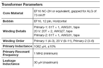

Параметры трансформатора

Выходные CVCC характеристики источника питания
 Рис. 2 Выходные CVCC характеристики источника питания
Рис.3 Уровень наведенных ЭМИ в сравнении с пределами EN55022B (худший случай)
