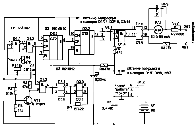

Рис. 1.
Для облегчения поиска активных точек стимулятор имеет положение переключателя S1 ПОИСК (рис. 6.3). Известно, что сопротивление кожи в месте расположения активных точек значительно меньше, чем в остальных местах. Эта особенность и используется при поиске. О значении сопротивления поверхности можно узнать по величине отклонения стрелки прибора РА1. О правильном определении биологически активной точки тела можно судить также по большой амплитуде отклонений стрелки прибора РА1 в режиме РАБОТА.
При пользовании прибором один электрод с помощью токопроводного зажима крепится к уху, а вторым, выполненным в виде острого щупа (радиус закругления конца 0,3...0,6 мм), касаются точек тела. При этом в активных точках должно ощущаться легкое покалывание (когда прибор включен).
Резистором R9 можно регулировать величину протекающего тока. Нужная точка стимулируется в течение 15...20 секунд. За один сеанс много точек стимулировать нежелательно.
Питается устройство от аккумулятора 7Д-0.125Д или аналогичной батарейки с напряжением 9 В. В устройстве имеется звуковая индикация которая срабатывает при снижении напряжения питания ниже 7,4 В, что позволяет вовремя сменить или подзарядить элементы питания.
Электрическая схема стимулятора собрана на трех КМОП микросхемах, что обеспечивает малое потребление тока. Она состоит из задающего генератора на элементах микросхемы D1.1 и D1.2, делителя частоты (D2), индикатора снижения напряжения (VT1, D1.3, D3.1...D3.4). На выходных электродах схемы действует двухполярное напряжение с амплитудой в два раза больше, чем напряжение питания.
При отключении устройства (положение 81 — ОТКЛ) одна из групп контактов закорачивает выводы микроамперметра РА1, что обеспечивает защиту механизма измерительного прибора от повреждения при транспортировке. В схеме применены переменные резисторы типа СП2-2-0.5 , а остальные резисторы — С2-23, конденсаторы типа К10-17. Микроамперметр РА1 со шкалой 50-0-50 мкА, например типа М4247 (нуль в середине шкалы). Пьезоизлучатель HF1 заменяется на ЗП-3, ЗГИ 8 или аналогичный. Переключатель S1 — ПГ2-18-ЗП4Н . Транзистор может применяться с любой последней буквой в обозначении. Настройка схемы заключается в установке порога срабатывания звукового сигнализатора резистором R2 при изменении питающего напряжения. Для этого потребуется стационарный источник с изменяемым выходным напряжением. При использовании указанных деталей, все устройство легко размещается в корпусе с размерами 110 х 110 х 30 мм.
