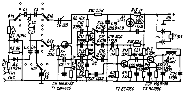

Простой KB приемник
Das DL-QTC" (ФРГ). I971.N 11
Пятидиалазонный приемник 0-V-2, схема которого изображена на рисунке, предназначен для приема любительских радиостанций. Входной (детекторный) каскад на полевом транзисторе Т1 работает по принципу "анодного детектора", для этого на затвор подается начальное напряжение смещения. Из-за разброса параметров полевых транзисторов значение его должно подбираться с помошью резистора R5. Нагрузкой детекторного каскада служит резистор R10. С него снимается напряжение обратной связи и НЧ сигнал для дальнейшего усиления. Катушка обратной связи L2 является продолжением контурной L1. Данные конденсатора С1 - С4 приведены в таблице.

Диоды Д1 и Д2 защищают транзистор Т1 от высокочастотных перегрузок. Для уменьшения влияния параметров различных антенн на настройку входного контура приемника применен входной Т-образный трехполюсник R1R2R3 с постоянным входным сопротивлением 60 Ом.
Двухкаскадный усилитель НЧ, нагруженный на высокоомные (4 кОм) головные телефоны, выполнен по обычной схеме. На входе усилителя НЧ включен трехзвенный RC-фильтр, полосу пропускания которого можно изменять с ломошью переключателя В2.
При конструировании приемника должны быть соблюдены обычные требования. предъявляемые к KB приемникам.
Катушки L1, L2 для всех диапазонов намотаны виток к витку на каркасах диаметром 10 мм. Катушка L1 для первых четырех диапазонов содержит 2 витка, для последнего - 5; катушка L2 для первого диапазона содержит 8 витков, для второго- 9, для третьего - 16, для четвертого -26 и для пятого-64. Для намотки используется провод диаметром 0,35 мм (для диапазона 80 м) и 0,5 (для остальных). Подстроечные сердечники - ферритовые диаметром 1,25 и длиной 17 мм.
Транзистор 2N4416 может быть заменен на КП303 с любым буквенным индексом. Биполярные транзисторы ВС108С лучше всего заменить кремниевыми транзисторами КТ313Б, КТ315Г, КТ315Е. Вместо стабилитрона ZP3,6 можно использовать Д813А или КС156А. Диоды 1N914 можно заменить Д104.
  • Делал цю примочку.Усилитель замечательный.Для ВЧ нада хорошая антенна + качественный преселектор.До конца не довёл.А усилок хорош.
  • Есть идея использовать антенный усилитель на КП 902 .Может кто пробовал.Уж больно усилок хорош
