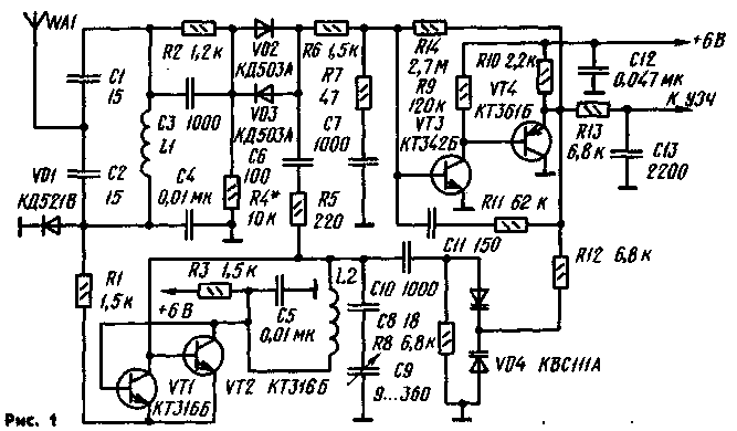

Предлагаемое вниманию читателей радиоприемное устройство с ФАПЧ рассчитано на прием программ радиовещательных станций в диапазоне УКВ (65.8...73 МГц). Его отличают низкое напряжение питания (6 В) и повышенная термостабильность.
 рис. 1
Принципиальнай схема радиочастотной части приемника Приведена на рис. 1. Сигнал, принятый антенной WA1, поступает на входной контур L1C1C2, настроенный на среднюю частоту УКВ диапазона, а с него - через цепь R2C3 - на смеситель. выполненный на встречно-параллельно включенных диодах VD2, VD3. Гетеродин собран по схеме мультивибратора со стабилизацией напряжения генерации коллекторными переходами транзисторов VT1, VT2. Частота настройки гетеродинного контура L2C8C9VD4 в два раза ниже частоты принимаемого сигнала. По диапазону гетеродин перестраивается конденсатором переменной емкости С9. Автоподстройку обеспечивает включенная параллельно контуру гетеродина варикапная матрица VD4. На смеситель напряжение гетеродина поступает через цепь R5C6. Резистор R5 уменьшает возможность преобразования смесителя на гармониках гетеродина. что существенно повышает стабильность системы смеситель - гетеродин при перестройке последнего по частоте.
Сигнал с выхода смесителя через резистор R6 поступает на вход усилителя постоянного тока (УПТ), выполненного на транзисторах VT3, VT4. Начальное напряжение смещения на диодах смесителя соответствует начальному напряжению смещения на входе УПТ и обеспечивается диодом VD1 и резисторами R2. R4. Петля ФАПЧ образована резистором R12, через который напряжение с выхода УПТ подается на варикапную матрицу гетеродина. Нулевой потенциал на обоих анодах матрицы обеспечивается резистором R8.
Устойчивость работы системы слежения за частотой при изменении уровня принимаемого сигнала обеспечивается лестничным фильтром, образованным элементами R7, С7, R11, С11 и емкостью коллектор-база транзистора VT3.
Помимо петли ФАПЧ, сигнал слежения за частотой (а он и является модулирующим сигналом ЧМ радиостанции) через цепь предыскажений R13C13 поступает на вход усилителя 3Ч.
Поскольку термостабильность напряжения в точке соединения резисторов R2, R4 определяется переходом кремниевого диода VD1, системы смеситель - гетеродин - переходами диодов VD2, VD3 и транзисторов VT1, VT2, а входного напряжения УПТ - эмиттерным переходом транзистора VT3, все напряжения, определяющие балансировку УПТ. при изменении температуры изменяются пропорционально в одну сторону, не внося в нее существенной разбалансировки. Дополнительная
устойчивость обеспечивается, как уже говорилось, резистором R5 и цепью ООС (R14) в УПТ. ограничивающей его коэффициент усиления по напряжению до 1000...2000.

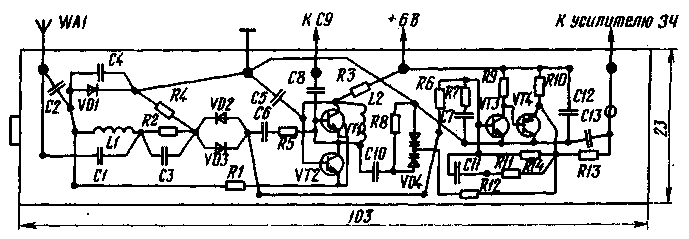

Устройство смонтировано на планке диапазона длинных волн приемника ВЭФ-201 (рис. 2).
 рис. 2
рис. 2
При монтаже использованы резисторы МЛТ и конденсаторы КТ (C1, C2. С8) и КМ (остальные), С9 - секция имеющегося в приемнике ВЭФ-201 блока КПЕ. Катушка L1 намотана на корпусе резистора МЛТ-1 сопротивлением больше 100 кОм и содержит 8 витков провода ПЭЛШО 0,5, L2 - на каркасе гетеродинного контура ДВ диапазона (на нижней, не секционированной его половине) и состоит из 9 витков провода ПЭЛШО 0.3. Транзистор КТ361Б можно заменить на КТ3107 с любым буквенным индексом и статическим коэффициентом передачи тока h21э не менее 100, КТ342Б - на КТ3102 с h21э не менее 200.КТ316Б - на любые этой серии или КТ368. Вместо диодов КД503 можно применить КД512А, КД514А. а вместо КД521В - любой другой диод этой серии.
Налаживание приемника несложно. Сначала при отключенной антенне подбирают резистор R4 до получения на выходе УПТ постоянного напряжения 2.5...3 В. Затем, подключив антенну и изменяя расстояние между витками катушки L2, устанавливают необходимый диапазон перестройки гетеродина.
В черте Свердловска приемник устойчиво принимает программы всех местных УКВ радиостанций. При чрезмерно сильном сигнале эффект "проскакивания" радиостанции, наблюдающийся из-за слишком большой полосы удержания ФАПЧ, всегда удавалось устранить уменьшением длины штыревой телескопической антенны. Потребляемый приемником ток не превышает 4,5 мА. работоспособность в диапазоне УКВ сохраняется при снижении напряжения питания до 4,5 В.
