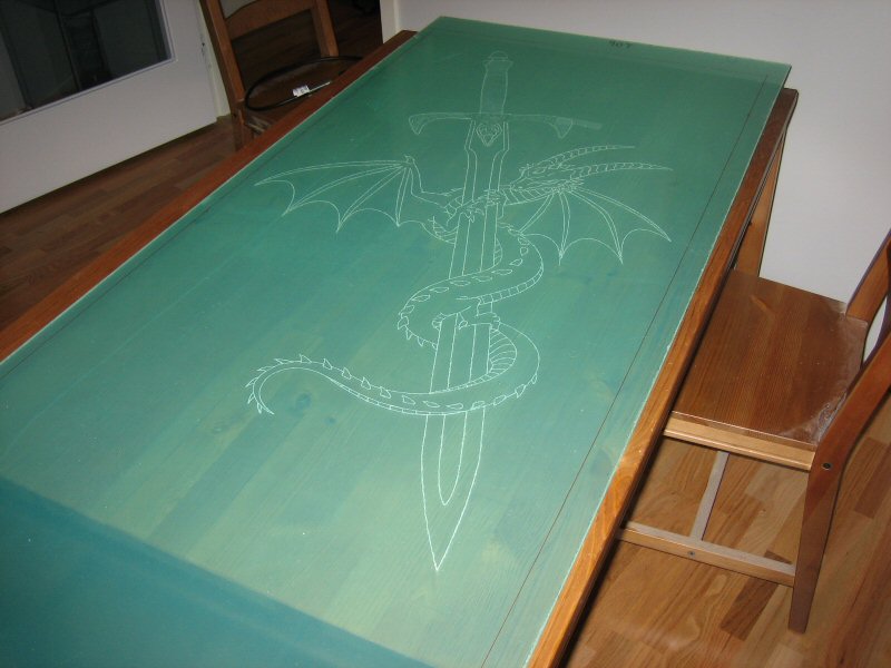

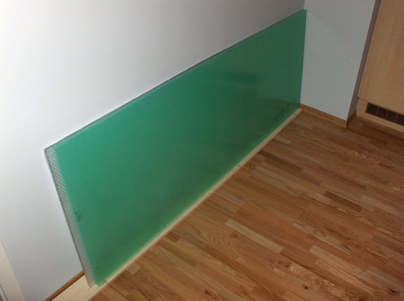

Это четыре листа стекла (довезти до дома их было непросто, но это уже другая история). Кстати, они зеленые потому, что покрыты защитным пластиком.

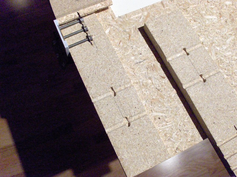

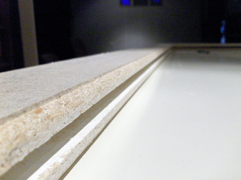

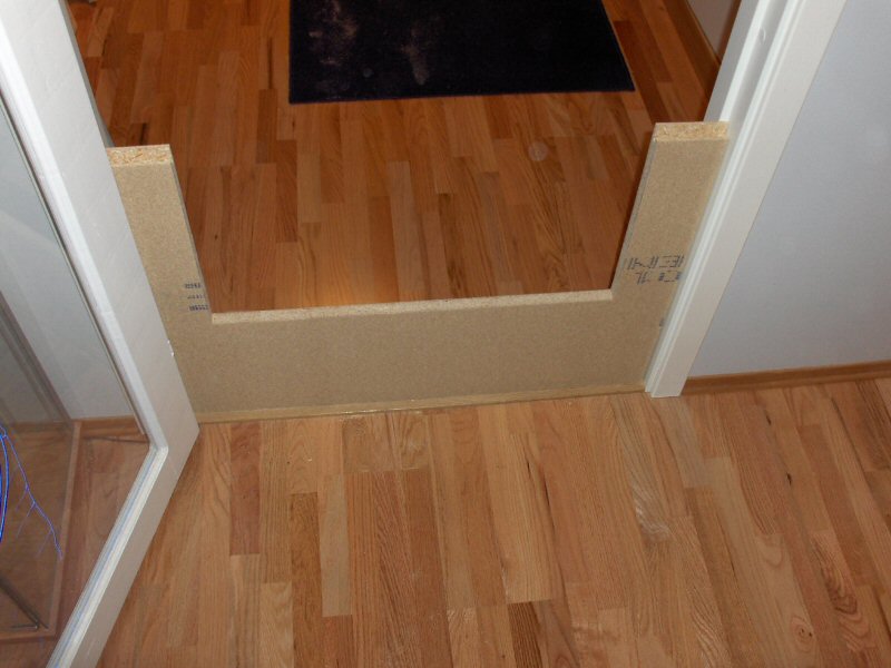

Это первый кусок дешевой древесины, выпиленной по нужной форме. На самом деле, ничего интересного – все пилишь, пилишь… К тому же, мне пришлось использовать фрезерный станок, чтобы срезать со всех досок по 2 мм: я купил доски толщиной 22 мм, а толщина двери – 40 мм. Чертовски много возни. Кроме того, надо было вырезать пазы для стекол. Этот процесс я не заснял, к сожалению, но с другой стороны, в нем ничего интересного нет.
Все доски уже выпилены по нужной форме. В двух досках посередине, к тому же, пропилены пазы. Как видите, в среднем слое дешевых досок используется более крупная стружка. Более подробно я рассажу об этом позже…

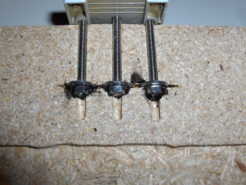

Это нижняя часть двери. Поскольку дверь довольно тяжелая, я побоялся, что обычные шурупы для дерева не выдержат, поэтому выпилил небольшие пазы между двух слоев деревянных досок и вклеил в них по три гайки и прокладки M5 (A4 из нержавеющей стали – чтобы наверняка). Ниже – фотография пазов для двух гаек 6 мм и двух резьбовых стержней. Они служат опорой для стекла. Стекло подается через нижнюю часть двери (сверху было бы легче, но это невозможно из-за большой конструктивной прочности рамы). Под стеклом находится доска и два резьбовых стержня. Между ними тоже расположен кусок дерева – чтобы укрепить конструкцию и распределить вес.
Снимок гаек и прокладок для петли крупным планом. Сама петля и шурупы уже прикручены, чтобы гарантировать, что гайки приклеятся в нужном месте.
Все склеено и заполнено наполнителем.

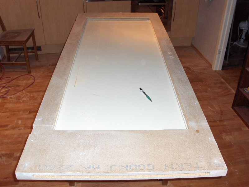

Cнимок пазов для стекла крупным планом. Мне пришлось использовать наполнитель, чтобы выровнять поверхность, потому что в середине плотность досок меньше. Кроме того, я аккуратно подпилил кромку с помощью фрезеровочного станка. Я понадеялся, что краски окажется достаточно, чтобы заполнить все неровности и сделать дерево гладким… увы, не вышло. Здесь тоже пришлось использовать наполнитель (фотографий, опять же, нет…).

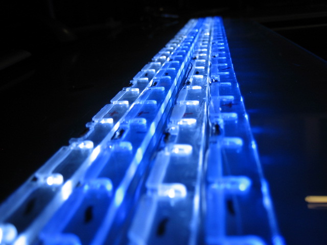

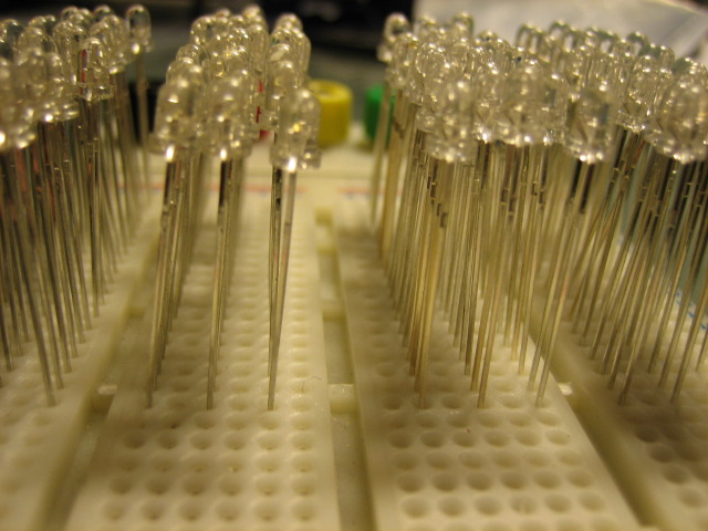

Светодиоды! Если быть точным – 120 штук, 60 синих и 60 белых. Они будут подсвечивать стекло.

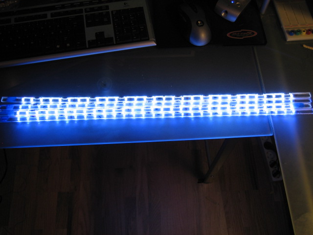

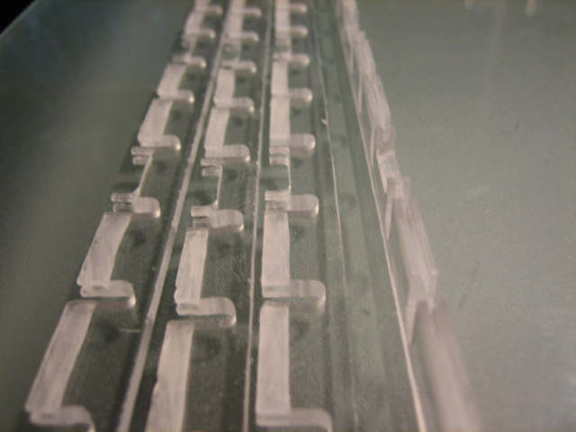

Держатели для светодиодов, сделанные из полосок оргстекла толщиной 3 мм размером 1 х 62 см. Я вырезал по отверстию для каждого светодиода и для каждого резистора (один резистор на три светодиода). Кроме того, пришлось прорезать паз для шнура. Он будет расположен над и под стеклом, под тяжестью одного листа оргстекла.
Светится!
Светится!
Снимок полосок со светодиодами крупным планом – смотрится как художественная фотография. Белые кажутся синеватыми – забыл отрегулировать баланс белого на камере…

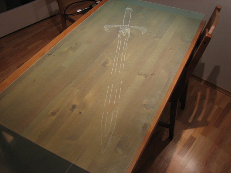

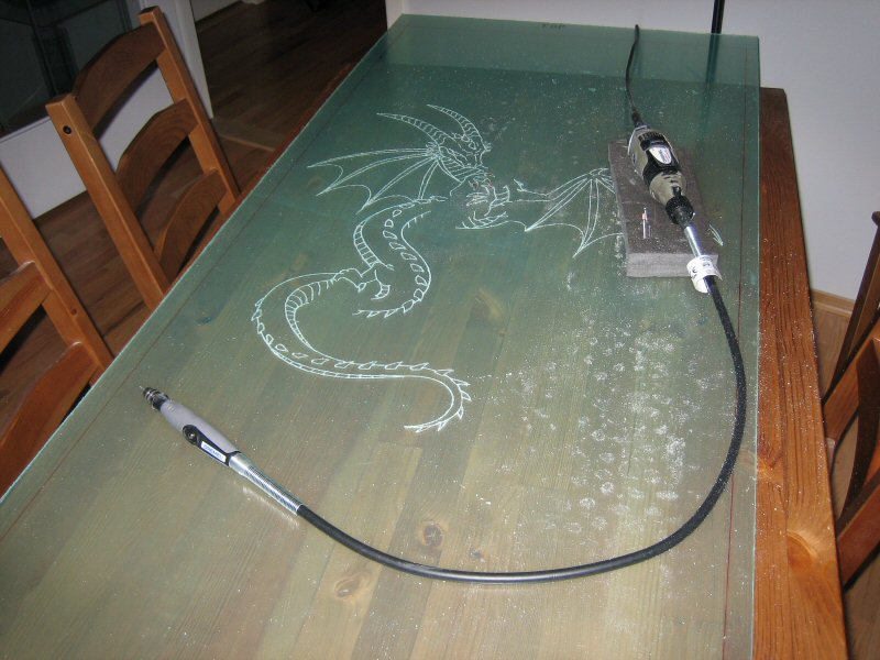

Это первый слой стекла с выгравированным на нем рисунком (он будет синий).
… И второй слой (он будет белый).
Оба слоя, соединенные друг с другом. Гравировка расположена на обоих листах с разных сторон. В идеале, было бы здорово выгравировать рисунок на обоих листах с одной и той же стороны, однако в таком случае изображение смотрелось бы прекрасно под прямым углом, но двоилось бы при взгляде под углом (рисунки бы не совпадали друг с другом на 3 мм).
Поэтому те стороны, на которых вырезан рисунок, расположены лицом друг к другу. Проблема в том, что при этом рисунок кажется несколько четче с одной стороны, чем с другой. Правда, в результате все оказалось не так страшно, как я ожидал.

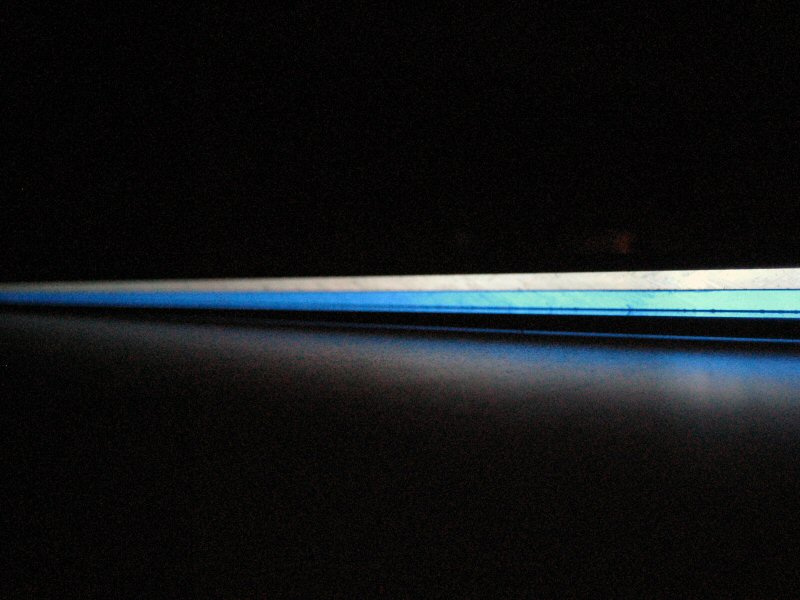

Здесь видно, как свет распределяется по стеклу. Наружное стекло вообще не пропускает свет, а оргстекло пропускает два разных цвета. Свет рассеивается гораздо меньше, чем я ожидал. На самом деле, синий цвет гораздо «чище», просто моя камера не смогла зафиксировать чистое голубое свечение светодиодов.

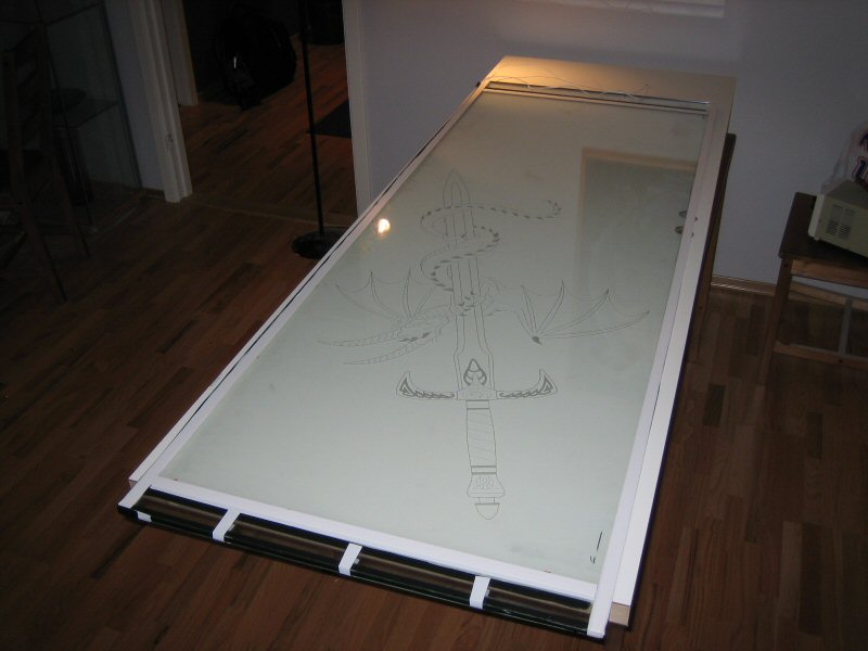

Это уже готовый «сэндвич». Белая пленка гарантирует, что стекло будет плотно держаться в деревянном каркасе двери.
К сожалению, мне не удалось полностью очистить стекло. Если смотреть под углом, на нем заметна грязь. Но это, к счастью, не смертельно.
Оказалось, что «сэндвич» получился даже слишком плотным – мне пришлось сильно надавить на стекло, чтобы втиснуть его в раму (и извести такое количество смазки, что любой ночной клуб позавидовал бы). В итоге затолкать стекло в раму мне удалось, а вот удастся ли вытащить – покажет время. Надеюсь, мне все-таки никогда не придется его вынимать.

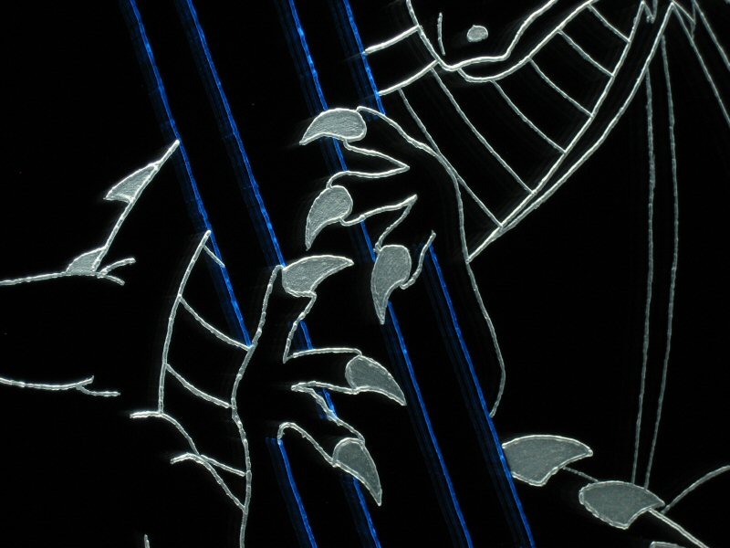

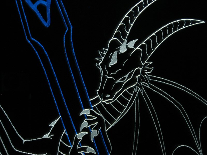

Снимок рисунка крупным планом.
И еще один. Обратите внимание: синий и белый цвета слегка накладываются друг на друга. На фотографии синий кажется очень неоднородным, но на самом деле, он смотрится гораздо лучше. Так вышло потому, что белый здесь показан с «правой» стороны, а синий – с «изнанки».

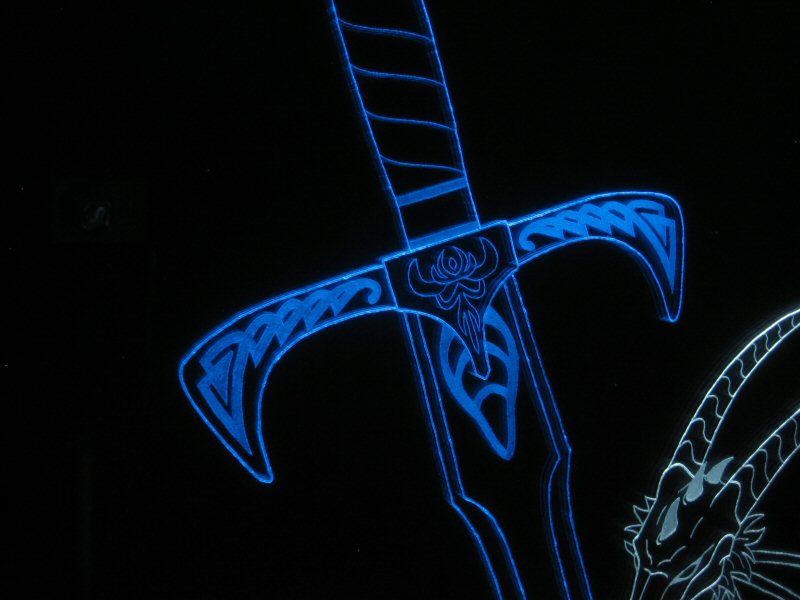

Снимок рукоятки меча крупным планом.

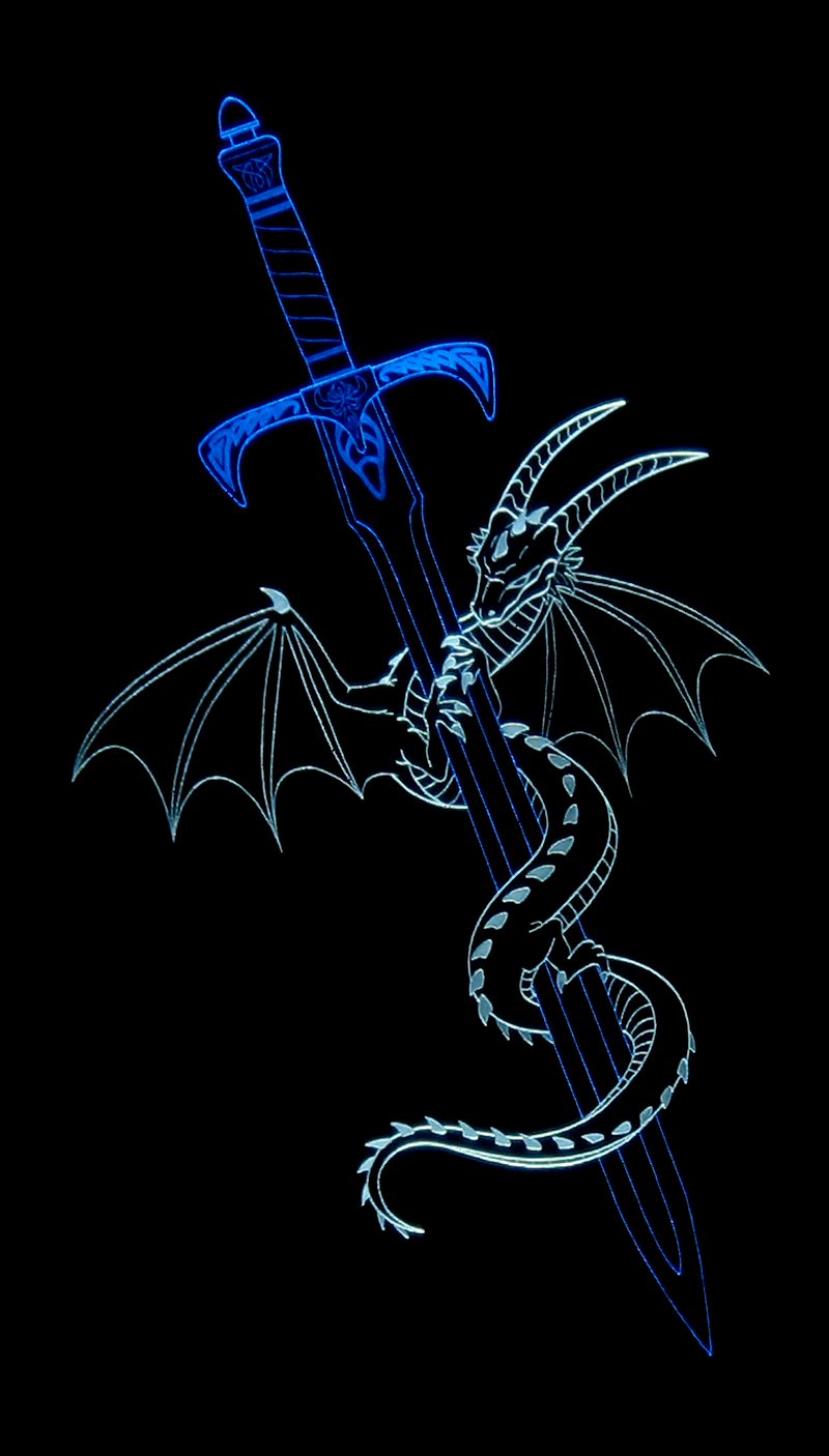

А это – весь рисунок целиком в темноте. Он кажется очень нечетким. Мне пришлось наклеить солнечную пленку на объектив камеры, чтобы сделать более или менее приличный снимок. Я несколько раз пытался сделать хорошую фотографию, но моей камерой нельзя управлять полностью вручную, поэтому задать идеальные настройки съемки мне не удалось

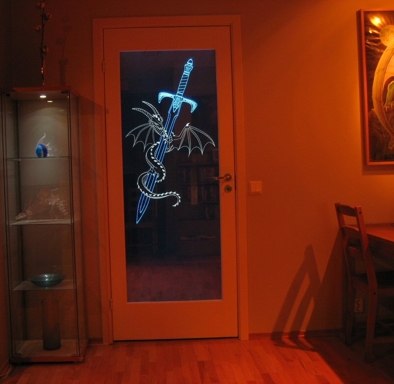

А вот, наконец, дверь целиком в освещенной комнате. Свет в прихожей отключен. Стекло абсолютно прозрачно, но на фотографиях, сделанных при включенном свете, рисунок смотрится плохо. Правда, в реальности этой проблемы нет.
