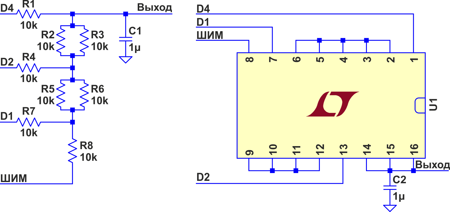

В этой статье восемь резисторов и три выхода управляющей микросхемы образуют модифицированную R-2R матрицу резисторов (Рисунок 1). Модификация состоит в том, что конец лестничной резисторной цепочки подключен к выходу ШИМ, а не к земле.
Объединение ШИМ с R-2R снижает уровень пульсаций
Рисунок 1. Гибридный ЦАП ШИМ/R-2R.
Матрица делит напряжение VCC на восемь ступеней, каждая из которых заполняется ШИМ с уровнем от 0% до 100%. Это в восемь раз снижает пульсации и одновременно увеличивает разрешение на три старших бита. В качестве альтернативы вы можете взять эти три бита от верха исходного значения коэффициента заполнения ШИМ, умножив его частоту на восемь. Вы по-прежнему получите снижение пульсаций в отношении 8:1, но теперь увеличенная тактовая частота сдвинет шумы ШИМ в область, где фильтр будет подавлять их лучше.

Рисунок 2. Схема для сравнения и моделирования.

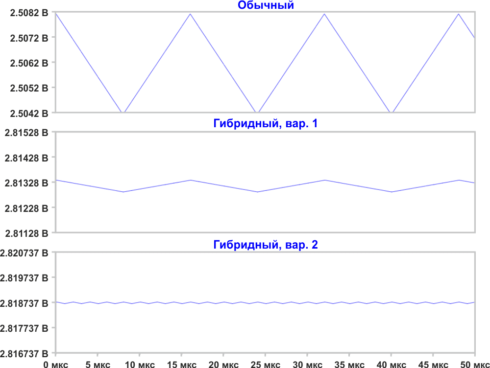

Сравнивая ее с обычным фильтром нижних частот (Рисунок 2), вы должны помнить, что выходное сопротивление матрицы R-2R равно R, и, поскольку сопротивление R я получал параллельным соединением двух резисторов 2R (10 кОм), выходное сопротивление равно 5 кОм. Именно такой резистор я и использовал в обычной схеме наряду с таким же конденсатором 1 мкФ. Коэффициент заполнения ШИМ я установил равным 50%, поскольку при таком значении пульсации имеют наибольший уровень. Результаты моделирования показывают (Рисунок 3), что при традиционном подходе пульсации составляют примерно 4 мВ, тогда как первый вариант гибридного ЦАП (добавление трех новых бит к исходным восьми) дает результат 493 мкВ, то есть, примерно одну восьмую. Второй вариант (увеличение частоты ШИМ в восемь раз при сохранении исходных восьми бит) позволяет снизить пульсации всего до 61 мкВ – примерно до одной шестьдесят пятой от пульсаций обычной схемы.

Рисунок 3. Результаты моделирования.

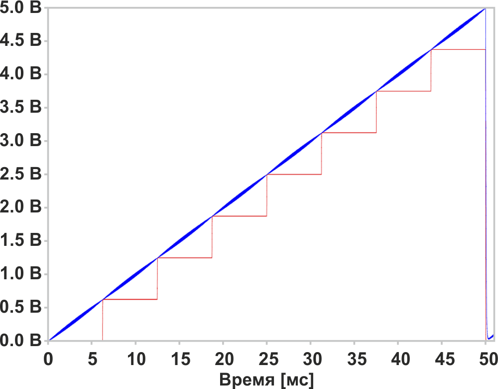

На Рисунках 4а (ШИМ + ФНЧ) и 4б (11-битная гибридная схема) представлены результаты комплексного моделирования для случая медленного ступенчатого увеличения напряжения от 0 В до 5 В. Емкости конденсаторов фильтров преднамеренно выбраны очень низкими, чтобы иметь возможность видеть пульсации в этом масштабе. Обычная матрица R-2R добавляет ступенчатую зависимость (красный цвет на Рисунке 4б), чтобы показать, как ШИМ переходит от одного уровня к другому.

Рисунок 4. Смоделированные пульсации обычного ШИМ
ЦАП (а) и гибридного ЦАП (б).

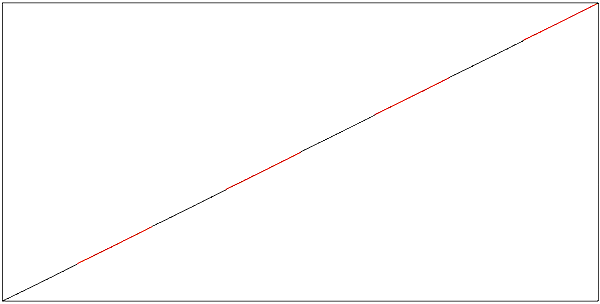

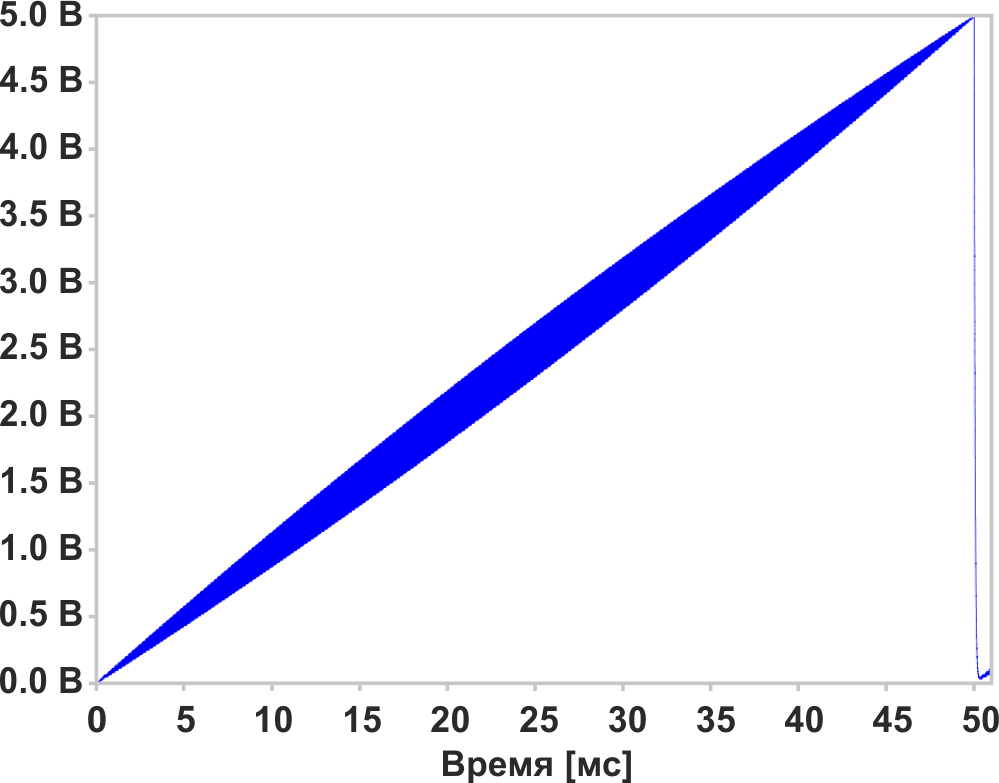

Они кажутся вполне разумными. Затем я воспользовался технологией, названной мною «Медленноскопия», которая основана на способности ATmega328 выполнять аналого-цифровые преобразования по сигналам таймера – того же таймера, который участвует в формировании ШИМ. Таким образом мы можем измерять пульсации в заданном цикле ШИМ. На Рисунке 5 представлен объединенный график для обычного ШИМ с фильтром нижних частот (зеленый) и гибридного ЦАП (черный + красный). В обоих случаях, чтобы разглядеть пульсации, использовались конденсаторы очень небольшой емкости.
Рисунок 5. Измеренные пульсации ШИМ и гибридного ЦАП.

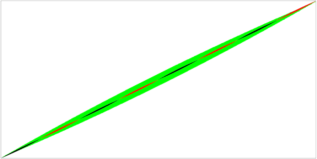

И, наконец, на Рисунке 6 показаны графики для несинхронизируемого аналого-цифрового измерения обоих гибридных ЦАП, позволяющего сделать их пульсации более или менее случайными. Для более реалистичных результатов здесь использовался конденсатор большей емкости.
Рисунок 6. Измеренные пульсации гибридных ЦАП.
