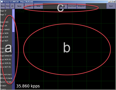

The Atanua UI
Интерфейс пользователя состоит из трех основных частей:
a. список компонентов
b. рабочая область
c. кнопки для некоторых нужных функций таких как, сохранение и загрузка

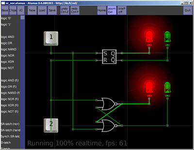

Simple example
Как простой пример, изображение (см. выше) показывает выполнение SR-триггера, используя две логические схемы ИЛИ-НЕ, так же хорошо как блок логики SR-триггера, оба связаны с несколькими входными кнопками (связанными с ключами клавиатуры 1 и 2) и внешними светодиодами.
Цвета проводов показывают состояние связи:
  • Серый провод означает, что входящего сигнала нету
  • Красный означает что-то большее чем входящий сигнал, или же что-то является неправильным
  • Яркий зеленый цвет - высокий сигнал
  • Темно-зеленый цвет - низкий сигнал
