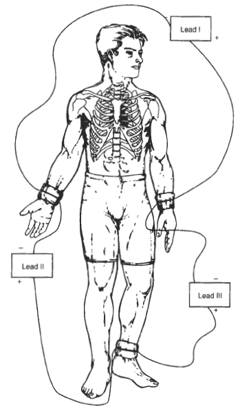

Деполяризованное поле в сердце представляет собой вектор, который меняет направление и величину в течение сердечного цикла. Размещение электродов на пациенте позволяет получить вид данного вектора как функцию времени. Наиболее часто используемая схема размещения электродов показана на рис. 1. На рисунке разность потенциалов измеряется между левой и правой рукой, правой рукой и левой ногой, левой рукой и правой ногой. Три данных измерения от датчиков привязаны к указателям I, II, III соответственно. Измерение при таком размещении датчиков было разработано Айнтховеном, который установил, что при наличии измерений I и II, можно вычислить вид сигнала при измерении III. Это основной вариант размещения датчиков ЭКГ: при наличии различных характеристик сердца можно получить его деполяризацию. В клинике в диапазон схем размещения датчиков включены датчики на конечностях и нагрудные.
Простой электрокардиограф (ЭКГ)
Рис. 1

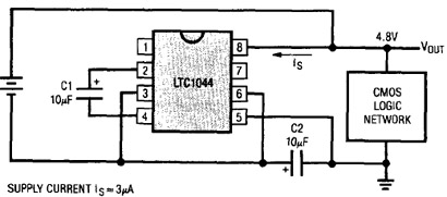

Усилители, которые используются в биомедицине для работы с сигналами, имеющими очень небольшие колебания напряжения вместе с напряжением смещения, называются инструментальными операционными усилителями. Инструментальные усилители имеют высокую CMRR (высокая степень подавления синфазных помех), что означает способность к дифференциальному усилению сигнала на входах + и - . Самыми известными производителями инструментальных усилителей являются Texas Instruments и Analog Devices. Я использовал усилители производства второй компании, Analog Devices. AD620, инструментальный усилитель, и OP97, высокоточный операционный усилитель. Так как данным усилителям необходимо подавать на вход отрицательное напряжение, то оно было получено с помощью линейного устройства LTC1044, коммутируемого конденсаторного преобразователя напряжения, рис. 4. Подаваемое напряжение составляло 5 В. Схема показана на рисунке 5 и взята из описания, где есть более подробные объяснения.
LTC1044, генератор отрицательного напряжения
Рис. 4. LTC1044, генератор отрицательного напряжения

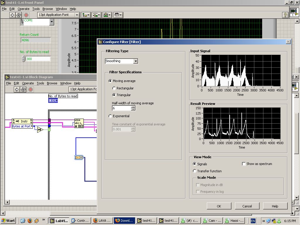

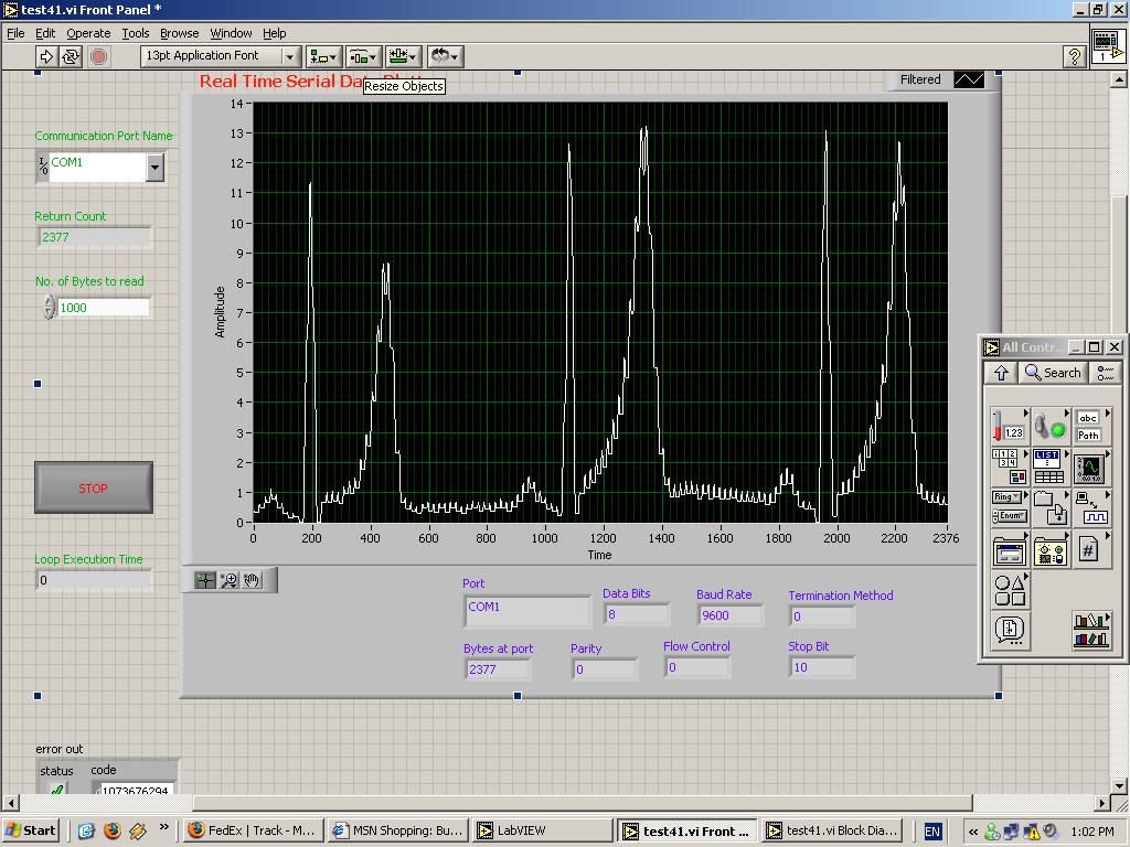

Чтобы увидеть ЭКГ сердца, я воспользовался программой LABView.
Результаты ЭКГ в программе LABView (нажмите на изображение для увеличения)
Рис. 7. Результаты ЭКГ в программе LABView (нажмите на изображение для увеличения)
Рис. 8, Результаты ЭКГ в программе LABView (нажмите на изображение для увеличения)

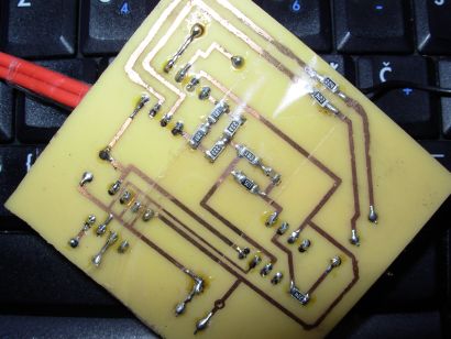

Плата ЭКГ, которую я сделал сам, вид спереди
Рис. 10, Плата ЭКГ, которую я сделал сам, вид спереди
Рис. 11, Плата ЭКГ, вид сзади
