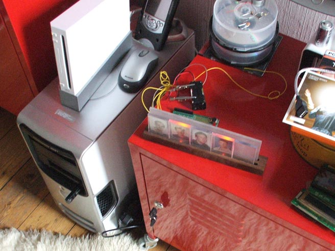

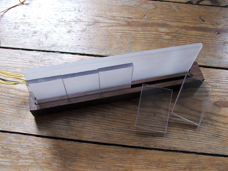

Не всегда хочется идти к компьютеру и смотреть находится ли нужный нам пользователь в сети. Именно поэтому автор создал «Уведомитель для Skype» - устройство, позволяющее определить находиться ли нужный вам человек в сети НЕ подходя к компьютеру! Итак, приступим. Для начала нам понадобиться сделать рамку для фотографий (см. фото).

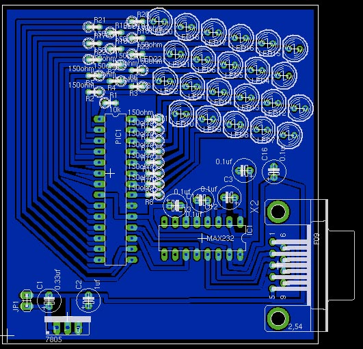

Теперь необходимо просверлить отверстия для светодиодов - и в данном случае она просверлены в первом (непрозрачном) листе поликарбоната. Перейдем непосредственно к технической начинке устройства: за основу взята плата созданная автором для отладки программ написанных для МК PIC18f2220, соединяемая посредством RS232. Без каких-либо изменений эта плата использована и в этом проекте. Основная особенность платы - возможность собрать устройство использующее до 22 светодиодов!
Возможность собрать устройство использующее до 22 светодиодов!
Схему и печатную плату в формате Eagle можно скачать здесь.
