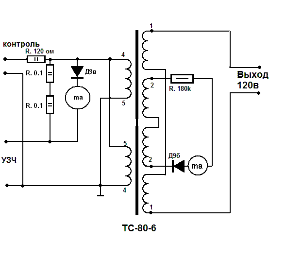

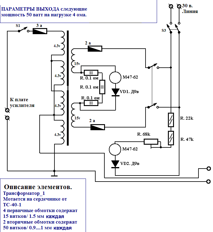

  8. На место из-под предварительных усилителей был возведен выходной трансформатор, повышающий напряжение линии с 20 Вольт усилителя до 30 вольт в линию (стандарт).
  9. На место селектора входов были поставлены мощные кнопки для коммутации линий. Кнопки были нужны еще и для того, чтобы не оставлять пустых отверстий на передней панели (что очень не эстетично).
  10. На место выходных разъемов (их было 2, советской конструкции) были поставлены зажимы, свойственные любому трансляционному, и вообще мощному усилителю.

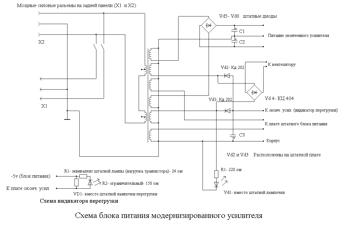

  11. Была скошена колодка переключения сетевого напряжения (на современный взгляд это полный бред). Из- за этой колодки только летят трансформаторы вследствие неправильного включения.
  12. Был удален сетевой предохранитель, перед чем был проверен силовой трансформатор на исправность.

  14. Как известно, радиаторы были прикрыты специальной крышкой, дабы их не замкнули случайно на корпус. Так вот, в моем случае два радиатора были удалены (см. пункт 4), следовательно под крышкой освободилось немного места. Далее в этой крышке были прорезаны прямоугольные отверстия, в которые были установлены силовые разъемы от старого "компа".
  15. Эти разъемы (силовой вход (сеть) и отключаемый выход 220 В) были соединены между собой через силовой выключатель, который на передней панели, и тоже был заменен.
  16. Этот самый выключатель был также снят со старого компьютера (еще AT). Выключатель был нужен мощный из-за возможной мощной нагрузки по силовому выходу.
  17. Сюда же был подключен силовой трансформатор, жестко выставленный на 220 В.

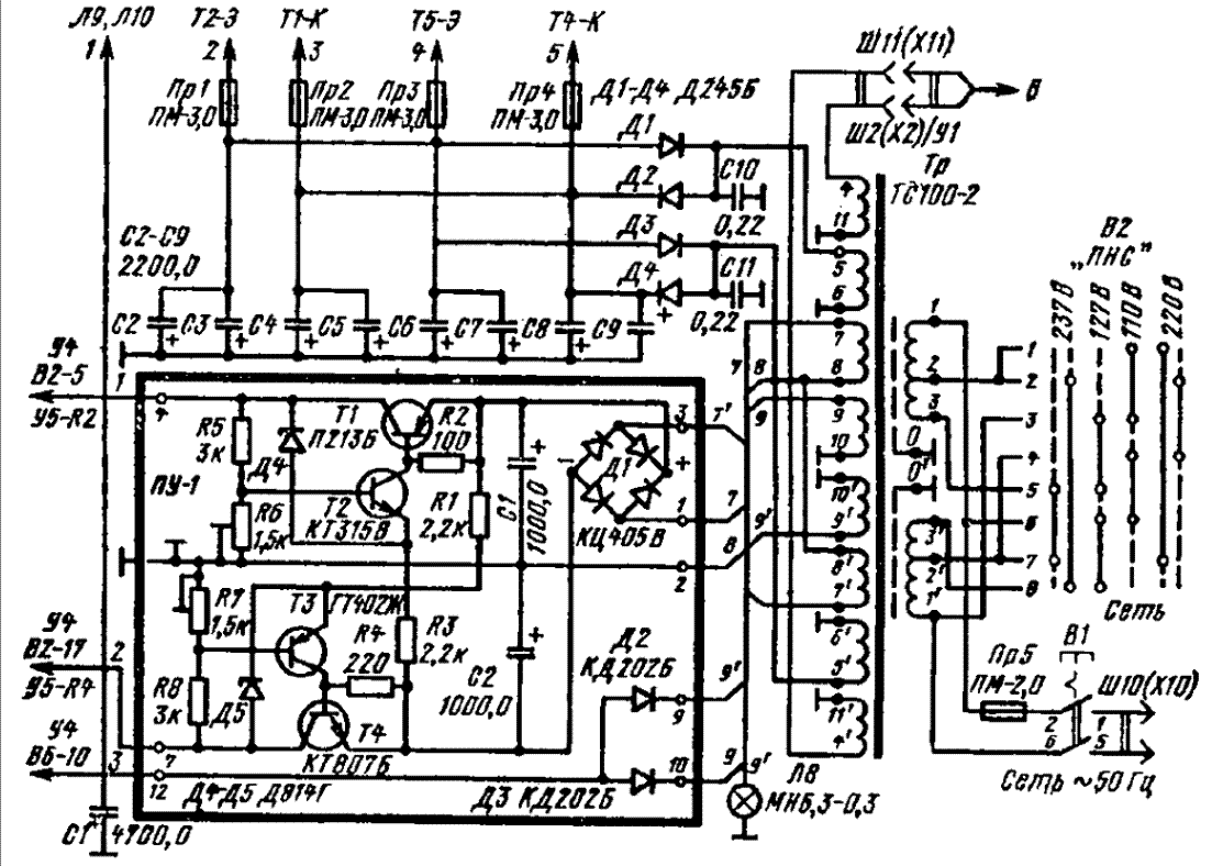

  1. Схема модернизированного блока питания усилителя (старая схема)
  2. Схема выходного трансформатора и селектора линий (нововведение 1, уже старая схема)
  3. Схема штатного блока питания

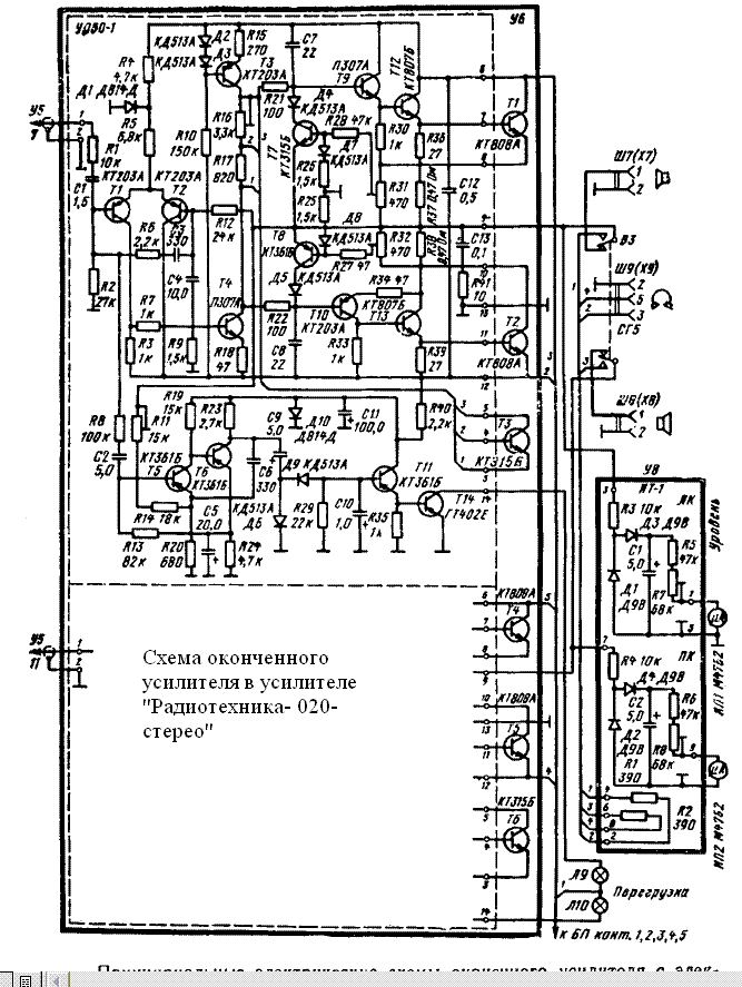

  4. Схема штатных усилителя мощности и платы индикаторов
  5. Полная схема с новым трансформатором (нововведение 2)
  6. Новая схема трансформаторного блока (нововведение 2)
