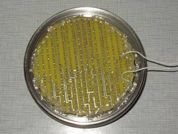

И вот, собственно, фонарь, о котором я и собирался написать: Получилось так, что под рукой одновременно оказался: паяльник, три сотни светодиодов и 20 летний радиолюбительский стаж;) Корпус фонаря был сварен из листа нержавейки, морда фонаря и гайка для фиксации стекла – выточены из болванки той же нержавейки на ближайшем токарном станке. 8 мм оргстекло проклеил герметиком и затянул гайкой. Светодиодная матрица, на этот раз, состояла из 250 светодиодов по 20 кандел каждый!

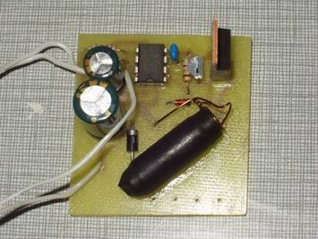

повышающий преобразователь напряжения стабилизатор тока
Для более равномерного распределения тока по светодиодам, использовался повышающий преобразователь напряжения+стабилизатор тока, по сути это все тот же преобразователь, но добавлен силовой полевик и еще пара деталек.
Светодиоды были включены группами
Светодиоды были включены группами по 10шт последовательно, всего 25 таких групп.

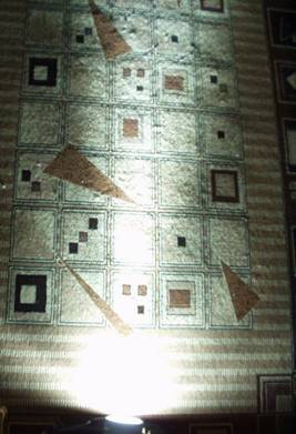

Вместо кнопки включения использован геркон + силовой полевик, т.к. токи для геркона уже получаются предельные. Для питания использован SLA аккумулятор 12В 7A/h. Ток потребления от аккумулятора 0,9 А. Полного заряда аккумулятора хватает на 7 часов непрерывной работы на максимальной мощности! КПД около 80-85 %. Мощность потребления от аккумулятора всего 11 Вт! Визуально световой поток = потоку 50Вт галогенки!

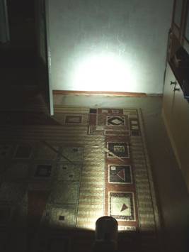

На фото видно: диаметр центрального светового пятна на стене = 1метр, расстояние от фонаря до стены = 2 метра.
