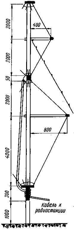

Георгием Алексеевичем Румянцевым (UA1DZ) была разработана и успешно эксплуатировалась антенна, состоящая из восьми фазируемых широкополосных вертикальных излучателей. Такие излучатели можно использовать и сами по себе, и в качестве элементов сложных антенн.
Широкополосный вертикальный излучатель UA1DZ дает максимум излучения под малым углом к горизонту, при проведении дальних связей он оказывается эквивалентен трехэлементному "волновому каналу". Питание на излучатель подают по коаксиальному кабелю с волновым сопротивлением 100 Ом. КСВ в кабеле не превышает 1,2 в полосе частот от 10 до 30 МГц.
Конструкция излучателя UA1DZ приведена на рисунке. Полотно антенны изготовлено из провода диаметром 2...3 мм. Изоляционные элементы изображены красным цветом. На нижнем изоляторе намотано 6 м коаксиального кабеля.
Несущая мачта может быть выполнена из труб диаметром 40...50 мм, распорки - из труб диаметром 10...20 мм. Наверху и внизу провода, образующие излучатель, изолированы от мачты и соединены друг с другом, в центре - соединены с мачтой. Верхний вибратор подключен к центральному проводнику кабеля, нижний - к оплетке.
  • Не совсем комментарий. Интересно пообщаться с теми к то эту антенну изготавливал. Есть вопросы по практическому изготовлению и настройке данной антенны. Надеюсь на понимание ur5qw

  • Вы думаете, что во "мнении бывалого человека, а не теоретика" законы Ома и Кирхгофа по другому звучат?:) DL2KQ достаточно компетентен в этих вопросах, а если у кого-то что-то не получается, то он то здесь при чём? Или Вас интересует именно технология изготовления антенны пошагово и с размерами с точностью до миллиметра? "Оценочное" же мнение работы антенны зависит от множества условий и, скорее всего, может носить только сравнительно-рекомендательный характер, т.е. "без рвания маек на груди"... Как то на "сороковке" слышал разговор двух друзей-соседей, собравших одинаковые "штыри" на "сороковку". Оба живут на Алтае в частных домах в нескольких километрах друг от друга. Один поднял антенну на 3 метра над крышей дома, а другой "задрал" на мачту почти 20-ти метровой высоты. Они работали в группе и оказалось, что второго оператора в европейской части России слышат хуже. И он тоже хуже принимает... Расстроился, конечно, кабель собрался менять, а потом оказалось, что это просто его антенна "лупит вдаль", а не под себя... Т.е. опустив антенну ниже, он получит примерно такой же результат, как и первый оператор... Ну, и какая в данном случае антенна лучше для RDA Contest? А какая для Hungarian DX Contest? Наверное, и у Вас так же диполь на 17 МГц удачно совместился с отражающими поверхностями дома (уголковый рефлектор/отражатель?) и подарил возможность работы с Южной Америкой?
