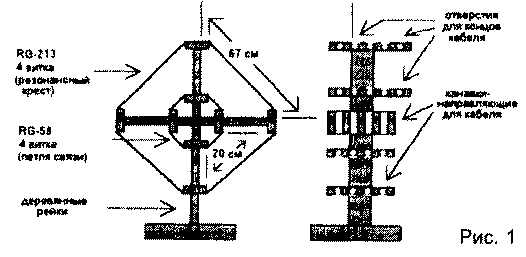

Исходя из известного эскиза Annecke и изготовленной по нему петли для 80...30 м, я хотел просто увеличить число витков до четырех (удвоить). Тогда можно было бы оставить без изменений конденсатор в 400 пФ, который использовался ранее.
Но это - теория. А если неудача? Четыре витка медной трубки сечением 18 мм с диаметром витка 17 см - не слишком ли дорого для ошибки? После некоторых размышлений я пришел к не очень дорогому решению - использовать толстый коаксиальный кабель. Общий расход материалов:
  •  4 деревянные планки 20 ммх40 мм;
  • 12 м коаксиального кабеля RG-213;
  • 4м коаксиального кабеля RG-58;
  • 1 конденсатор переменной емкости 100 пФ с расстоянием между пластинами 2...3 мм;
  • 1 коаксиальный разъем.
Как выглядит конструкция, показано на рис.1...3. Крест из деревянных планок с поперечными дощечками, в которых я пропилил канавки, удерживает резонансную петлю, состоящую из четырех витков RG-213. Верхние планки (для резонансной петли и петли связи) имеют по краям по два отверстия для удержания концов кабеля и по три канавки между ними. Длина боковой стороны коаксиального кабеля в почти квадратной подвеске составляет 67 см. Тому, кому очень мешает, что я не привожу размеры деревянного креста, должен сказать, что я очень уважаю старика Пифагора и что, собственно говоря, важны только размеры коаксиального кабеля.

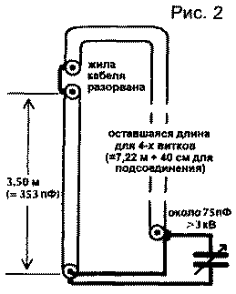

Экранная оболочка коаксиального кабеля образует рамку петли. Жила кабеля разрывается на расстоянии 3,50 м от одного из концов. В результате образуется емкость величиной около 353 пФ, подключенная параллельно к конденсатору переменной емкости.
Конденсатор переменной емкости подсоединяется к обоим концам оболочки кабеля RG-213. Для всех подключений и соединений необходимо использовать толстый медный провод с сечением не менее 10 мм2.
По соображениям удобства, катушка связи размещается на таких же планках и также имеет четыре витка на расстоянии 8 см друг от друга. Длина боковой стороны равна здесь 20 см. Кабель RG-58 обоими концами оплетки подсоединяется ко входному коаксиальному разъему.
На резонансе КСВ = 1,2. Ширина полосы по КСВ<2 составляет неполные 9 кГц. Поэтому нужно подстраивать конденсатор переменной емкости в резонанс при перестройке по диапазону. Пожалуй, это единственный недостаток магнитной петли!
