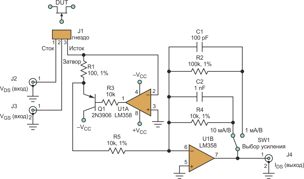

Схема представляет собой простой трансимпедансный усилитель, преобразующий ток IDS проверяемого устройства (DUT) в выходное напряжение (Рисунок 1). С помощью операционного усилителя (ОУ) U1A напряжение на истоке тестируемого транзистора поддерживается равным нулю. Это происходит за счет тока IDS проверяемого транзистора, падение напряжения от которого на резисторе R1 создает отрицательное смещение на эмиттере Q1, равное IDS×R1. Операционный усилитель U1B инвертирует это напряжение и буферизует его для вывода на осциллограф с масштабом 1 мА или 10 мА на вольт.

Рисунок 1. Схема характериографа представляет собой простой трансимпедансный усилитель,
преобразующий ток IDS проверяемого устройства в выходное напряжение.

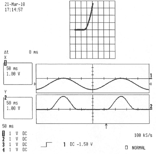

Скриншот экрана осциллографа на Рисунке 2 демонстрирует передаточную характеристику n-канального полевого транзистора 2N5457. На нижней половине экрана видна стандартная развертка напряжения во времени, а на верхней – те же данные, представленные в виде графика XY. На верхней осциллограмме (канал 1) напряжение VGS – это синусоидальный сигнал с выхода функционального генератора, изменяющийся между уровнями 0 и –2.5 В.

Выходное напряжение схемы пропорционально току IDS (канал 2, нижняя осциллограмма), величина которого изменяется от 0 до 3 мА. В этом случае напряжение VDS устанавливается равным 15 В. График в координатах XY представляет передаточную кривую полевого транзистора, из которой можно определить ток IDS и напряжение отсечки, составляющие 3 мА и –1.25 В, соответственно.

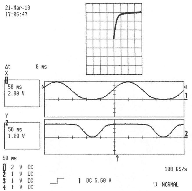

Осциллограммы на Рисунке 3 показывают выходную характеристику для того же полевого транзистора. Синусоидальное напряжение VDS, получаемое от генератора функций (канал 1, верхняя осциллограмма), изменяется между уровнями 0 и 8 В. Ток IDS полевого транзистора (канал 2, нижняя осциллограмма), меняется в диапазоне от 0 до 3 мА. При этом напряжение VGS остается равным 0 В.

График XY на Рисунке 3 представляет одну из выходных характеристик полевого транзистора. Точка перегиба характеристики, где кривая из почти линейной превращается в почти плоскую, соответствует напряжению отсечки VPO. Крутизна наклона «почти плоской» части кривой обратно пропорциональна выходному сопротивлению полевого транзистора.
Область слева от VPO называют «омической» областью, где полевой транзистор может использоваться как переменный резистор. Область справа от VPO соответствует режиму «насыщения» транзистора, в котором ток стока управляется напряжением VGS. Сформировать семейство выходных характеристик можно, меняя VGS от нуля до напряжения отсечки, которое для данного устройства равно –1.25 В.
