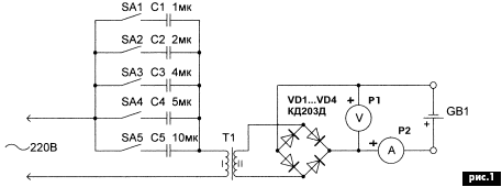

В статье описано простое зарядное устройство (ЗУ) со стабильным током заряда. Принципиальная электрическая схема такого ЗУ показана на рис.1.
Напряжение на вторичной обмотке трансформатора Т1 должно быть около 36 В, если первичная обмотка включена непосредственно в сеть 220 В (без конденсаторов). Вольтметр P1 рассчитан на напряжение до 20...30 В, амперметр P2 – на ток до 6...10 А. Конденсаторы C1–C5 – на напряжение 400...600 В. Если в наличии нет конденсаторов на такое напряжение, то можно включить несколько конденсаторов последовательно. Например, если включить последовательно два конденсатора емкостью 10 мкФ х 250 В, то получим конденсатор емкостью 5 мкФ с допустимым напряжением 500 В. Если включить еще одну такую же цепочку параллельно, получим конденсатор емкостью 10 мкФх500 В.
Если включен один переключатель SA1, ток заряда приблизительно 0,2 А (автомобильный аккумулятор 12 В/55 Ач). Если включены все переключатели, ток зарядки равен примерно 5 А. За счет применения гасящих конденсаторов ток зарядки стабилен. Данным ЗУ автор заряжает и 12-вольтовые автомобильные аккумуляторы, и 12- или 6-вольтовые мотоциклетные, и аккумуляторы “коногонки” (шахтный светильник), даже заряжал каждый 1,5-вольтовый аккумулятор “коногонки” в отдельности. Нужный ток зарядки выбирают посредством включения определенного количества переключателей SA1–SA5.
Внимание! Данное ЗУ нельзя включать без нагрузки. Применяя автоматические зарядные устройства (АЗУ) с возможностью тренировки и восстановления аккумуляторных батарей, автор рекомендует подходить к каждому аккумулятору индивидуально. Следует учитывать, что если напряжение полностью заряженного аккумулятора составляет 13,5 В, то при включении ЗУ (рис.1) с зарядным током 3,2 А вольтметр P1 показывает напряжение 15 В.

Принципиальная электрическая схема ЗУ

  • Опять эта схема с конденсаторами в первичной обмотке. Ну возьмите и проведите простой опыт При токе 5а выдернете из розетки. Полжение как то спасает если на 2х трансформаторах. Первый даёт 12в и напрямую 220в второй через конденсаторы. А с одним тр-м искра хороша . Запасённой в данный полупериод энергии надо куда-то деться.
