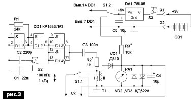

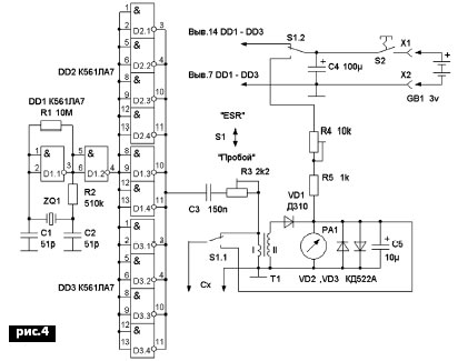

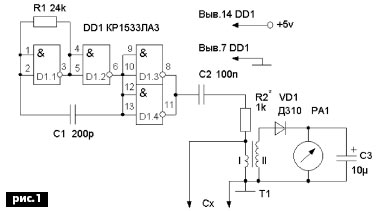

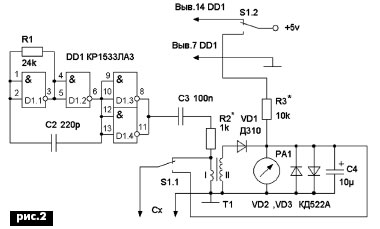

В статье приводятся варианты схемы простого прибора, позволяющего находить неисправные электролитические конденсаторы, не выпаивая их из схемы. Кроме того, данным прибором можно “прозванивать” электрические цепи, проверять прохождение сигнала в устройствах ВЧ и НЧ, оценивать моточные изделия на предмет наличия короткозамкнутых витков.
Несколько лет назад в Интернете автор обнаружил схему несложного прибора, позволяющего выявлять неисправные электролитические конденсаторы. Заинтересовавшись этим, автор решил собрать и испытать этот “измеритель ESR”. Результат превзошел все ожидания: телевизор Toshiba, находившийся в ремонте несколько дней (не запускался БП), был отремонтирован буквально за 5 минут. С помощью этого прибора были обнаружены два электролитических конденсатора с повышенным ESR, которые до этого были выпаяны из платы и проверены обычным тестером на “подергивание стрелки”. Стрелка отклонялась, и исправность конденсаторов не вызывала сомнений. После замены конденсаторов телевизор нормально заработал.

Cхемапростейшего измерителя ESR
Cхема простейшего измерителя ESR
Cхема усовершенствованного измерителя ESR
Cхема малогабаритного измерителя ESR
Схема прибора на ИМС К561ЛА7

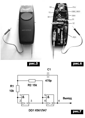

Внешний вид устройства ESR RC-генератор
Рис. 5 Внешний вид прибора
Рис. 6 Расположение деталей внутри корпуса
Рис. 7 RC-генератор
