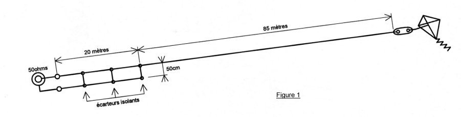

Эта антенна предназначена для радиолюбителей, знакомых с воздушными змеями или воздушными шарами. Антенна очень эффективна в движении для DX связей на диапазоне 80 метров. Она дает гарантированно высокие результаты при угле подъема 45° и более. Полотно антенны выполнено из легкой и прочной алюминиевой нити. Для согласования с 50 омным выходом передатчика использован четвертьволновый отрезок, идущий параллельно основному проводу на расстоянии 50 см. Распорки выполнены из легкого стекловолокна или дерева (для авиамоделей). Общая длина антенны составляет 105 метров. На других диапазонах такой вариант антенны не испытывался.
Схема антенны
Рис.1. Схема антенны.
