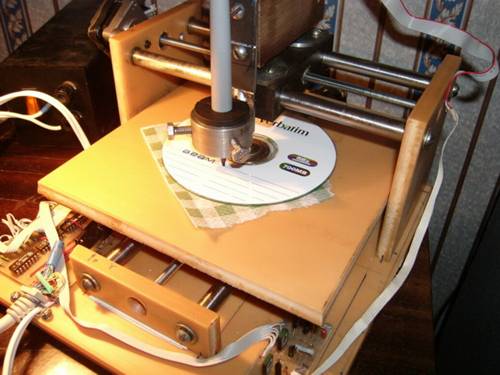

Разработанный и изготовленный самостоятельно станок с ЧПУ может выполнять механическую обработку (сверление, фрезерование) пластмасс, текстолита; гравировку по стали. Станок может использоваться как графопостроитель, можно рисовать печатные платы.
Станок с ЧПУ
Точность агрегата 0.0025 мм на 1 шаг, но по факту (с учетом неточности изготовления узлов станка, зазоры в узлах, в паре винт- гайка) точность составляет 0.1 мм. Станок без обратной связи, т.е. положение инструмента отслеживается программно, за точность перемещения отвечают шаговые двигатели.
Станок подключается к компьютеру через LPT порт, работает под Windows 98 и XP.

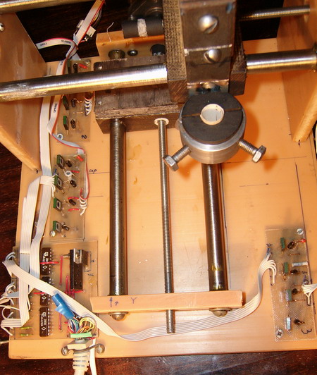

Механическая часть
Механическая часть
Корпусные части станка выполнены из винипласта б=10мм. Направляющие – круглые, шлифованные прутки. Суппорта выполнены из текстолита (с отверстиями под направляющие). Винт – шпилька с резьбой М6 (шаг t=1мм). Гайки фторопластовые (позднее были заменены на бронзовые т.к. при таких размерах потери на трение в бронзовой гайке меньше).

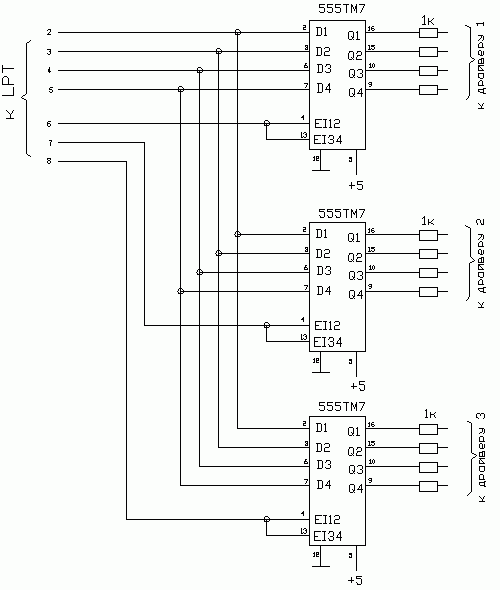

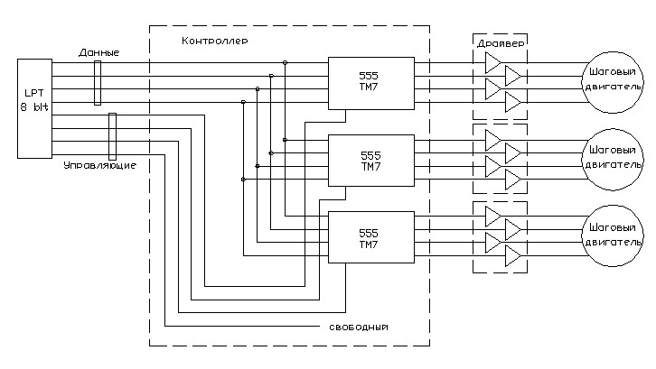

Контроллер: Разработанный контроллер может обслуживать до 32 (в моей схеме 3) шаговых двигателей последовательно, т.е. одновременно может работать только один двигатель. Параллельная работа двигателей обеспечивается программно. Контроллер управления шаговыми двигателями собран на микросхемах 555TM7 серии (3шт). Не требует прошивки.
Электрическая схема контролера:
Блок питания:
Описание и назначение выводов разъема порта LPT.

             Для эксперимента был использован шаговый двигатель от старого 5,25-дюймов
8 бит идущих от LPT разделяем на две группы по 4бит: данные и управляющие. При получении сигнала одним из трех триггеров, данные записываются в триггер ТМ7 и соответственно поступают на драйвер шагового двигателя. При снятии с ТМ7 разрешающего сигнала данные в триггере сохраняются (триггер с защелкой) и т.д.
Биты LPT
0
1
2
3
4
5
6
7
данные
Управляющий сигнал –определяет на какой двигатель придет сигнал
Т.е. для подачи на второй двигатель сигнала 0101 необходимо подать разрешающий сигнал на второй ТМ7 т.е. выдать в порт LPTсигнал:
Биты LPT
0
1
2
3
4
5
6
7
0
1
0
1
0
1
0
0
Предаваемые данные на шаговый двигатель
Данные идут на 2 двигатель
В моей схеме 7 бит не используется т.к. применено 3 двигателя. На него можно повесить ключ включение главного двигателя (фреза или сверло).
Для подключения к схеме 32 двигателей необходимо на управляющие биты установить дешифратор 4 бит=32 в десятичной системе.

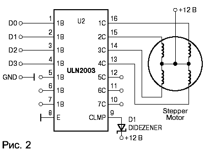

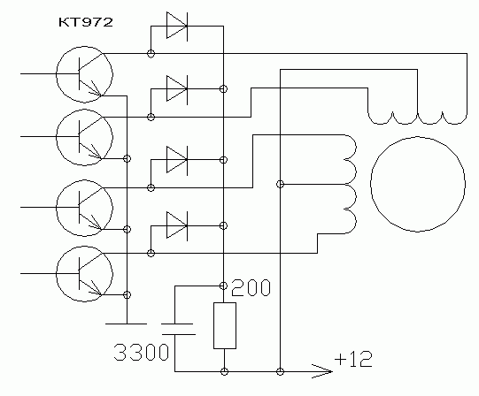

Драйвер: Драйвер шагового двигателя (не путать с компьютерными драйверами) представляет собой 4 х канальный усилитель или 4 ключа. Собран на 4х транзисторах КТ917 .
Схема драйвера.
Схема драйвера
Также можно использовать серийные микросхемы (stepper motor driver), например ULN 2004 (9 ключей) на 0.6А.
Серийные микросхемы ULN 2004

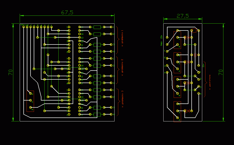

Печатные платы в формате AutoCad: (на плате контроллера дополнительно разведен стабилизатор +5 В на КРЕН5)
Плата контроллера

Используемые в станке шаговые двигатели от 3,5" дисководов (12 В, 0.6 А), но можно (и нужно) использовать более мощные, например от принтеров (24 В, 5 А). Схем подключения шаговых двигателей (распайка) в Интернете навалом, а также описание принципа их работы вы найдете сами.
Мне попались двигатели с 5 концами (униполярный см. рис.б) их подключение проще. Управление биполярным двигателем (а) сложнее, в настоящий момент ведется разработка и испытание драйвера для него.

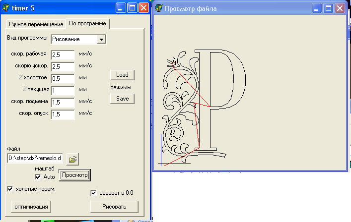

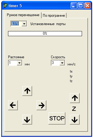

Программа для управления станком с ЧПУ (программа для управления шаговыми двигателями) также является моей собственно разработкой. Опять выражаю благодарность Кичаеву Константину за то, что поставил меня на путь истинный, а именно объяснил что такое Delphi, а первая программа была разработана под Q-Basic и работала только в Win 98. Предлагаемая программа работает и под Win 98 (95) и под XP.
Драйвер (программный) для обслуживания LPT под XP я взял здесь http://valery-us4leh.narod.ru/XpCoding/XPlpt.html
Принцип работы: Рисуется в AutoCad рисунок только линиями (lines) , круги, полигинии, дуги не поддерживаются. Для прорисовки кругов необходимо их обвести маленькими линиями. Файл сохраняется в формате DXF. Запускается программа, открывается сохраненный файл. Рабочий инструмент (перо, сверло и т.п.) выставляется в «ноль» - вкладка «ручное перемещение»
AutoCad
В программе есть просмотр «программы(файла) обработки», оптимизация файла – сокращение холостых перемещений, задание режимов резания. Выбирается вид обработки: рисование, сверление, фрезерование, гравировка. Сверление происходит по точкам “Point” в файле DWG. Фрезерование почти не отличатся от рисования (только режимы). Гравировка это многократное повторение рисунка с постепенным углублением инструмента благодаря этому получена возможность гравировать по стали.
Программу управления самодельным станком с ЧПУ (управления шаговым двигателем) можно скачать здесь.
Также возможна работа с файлами Sprint-Layout формата Gerber (RS274-X) или G-код. Т.е. рисовать и сверлить платы разработанные в программе Sprint-Layout.
