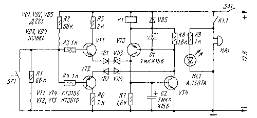

Сравнительно простое электронное устройство позволяет контролировать состояние удаленных от дома обьектов, например хозяйственного сарая на садовом участке.
Схема устройства приведена на рисунке. Контакты SF1 установлены на двери охраняемого обьекта, там же находится и резистор R1. Штриховыми линиями показан шлейф от обьекта до дома.
В дежурном режиме на базы транзисторов VT1 и VT2 поступает половина напряжения питания с делителя R2R1, транзисторы VT1 и VT2 почти закрыты и ток, потребляемый устройством от источника питания, не превышает 110 мкА.
При открывании двери охраняемого обьекта и замыкании контактов SF1 тут же открывается транзистор VT2, который, в свою очередь, открывает транзисторы VT4 и VT3, образующие электронный управляемый переключатель. При этом срабатывает электромагнитное реле K1 и контактами K1.1 включает звонок HA1 (или иное сигнальное устройство) и светодиод HL1.
В случае обрыва шлейфа открывается транзистор VT1 (через резисторы R2, R3), а вслед за ним - транзистор VT3 (через резистор R5 и диод VD1) и транзистор VT4. Срабатывает реле K1 и контактами K1.1 включает сигнализацию.
Статический коэффициент передачи тока базы всех транзисторов - не менее 100. Реле К1 на ток срабатывания, не превышающий коллекторный ток транзисторов VT3 и VT4.
принципиальная схема устройства роля отдаленных обьектов
  • При срабатывании ток реле течёт базовый переход, поэтому максимальный ток базы также должен превышать рабочий ток реле.
  • Зачем вообще этакий аналог тиристора городить, когда есть готовые? И шлейф контролировать на КЗ и на обрыв можно проще и надежнее (тут вообще неизвестно, как стабилитроны будут работать - при таких смешных токах).
  • Больше всего порадовало то, что человек находится на [B]правильном[/B] пути. Скоро до него дойдёт, что можно улучшить, и повысить надёжность... Да ради бога, пусть дерзает! Главное, что голова работает. :-) Кстати, я же где-то выкладывал входные цепи "Сигнал-ВК"?.. Так, что скоро сия схема будет либо перелопачена на 561 серию, либо на тоже самое, но с компараторами маложрущими на входе. :-)
  • Аналог тиристора нужен для того, чтобы он срабатывал на обрыв и на к.з. А рабочий ток стабилитронов не так уж и мал (около 2мА) - работать будет.
  • Это при сработке - около 2мА. А в ждущем, как и написано, будут мкА.

  • Установить удалось только вариант Quarx. К сожалению, не "завтра", и не 10 минут на "первый блин" пошло, но рисую обещанное. Сие работает не на одном десятке "шабашечных" ПКП и не один десяток лет БЕЗ СБОЕВ!
  • Хохма в том, что эта фигня не отреагирует на корочение шлейфа, а только на разрыв. К тому же туда можно смело засунуть и 5,6 КОма, и даже больше.
