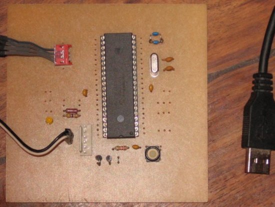

Фото экспериментальной платы.

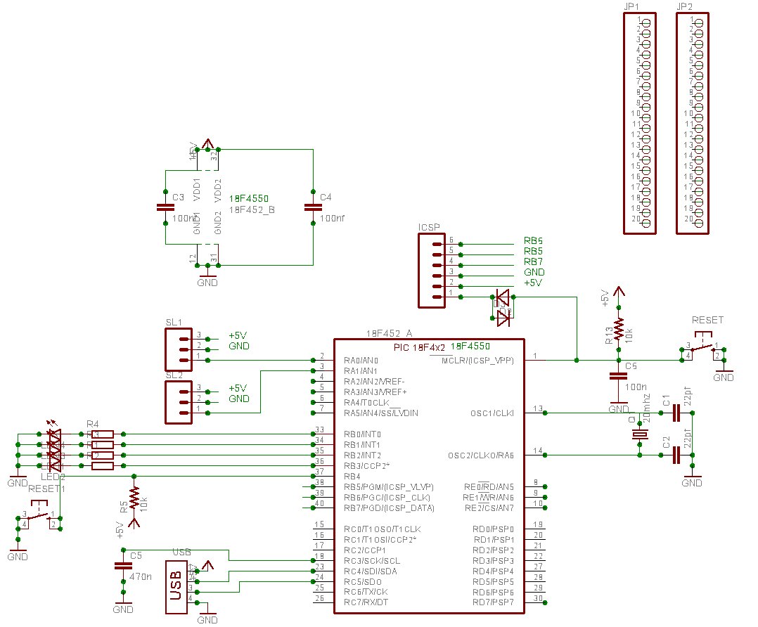

Приведенная ниже схема автономного устройства USB очень проста, для ее реализации потребуется лишь несколько деталей. Имейте в виду: я использую микро-ПЗУ Olimex ICSD. Если хотите воспользоваться другим ПЗУ PIC ICSP, уберите компоненты D1 и D2 и замените коннектор.
schematic 18F4550 experimentation board
Нажмите на изображение для просмотра схемы с высоким разрешением
Это устройство совместимо с микросхемным загрузчиком USB.
Обратите внимание: емкость компонента C5 составляет 470 нанофарад (в таблице рекомендуется 220 нанофарад, но чем больше, тем лучше), и он должен отличаться низким эффективным последовательным сопротивлением (например, за счет многослойной керамической изоляции). И не забудьте развязывающие конденсаторы емкостью 100 нанофарад.
Вот один из вариантов реализации этой схемы.
Стоит обратить внимание на цвет проводов USB-кабеля: черный — заземление, красный — +5 В, зеленый — Data+, белый — Data-.
01.04.2007 ВАЖНОЕ ИСПРАВЛЕНИЕ: На этой схеме есть небольшая ошибка: к компоненту R5 следует подсоединять провод +5 В, а не заземление, иначе устройство не будет работать.

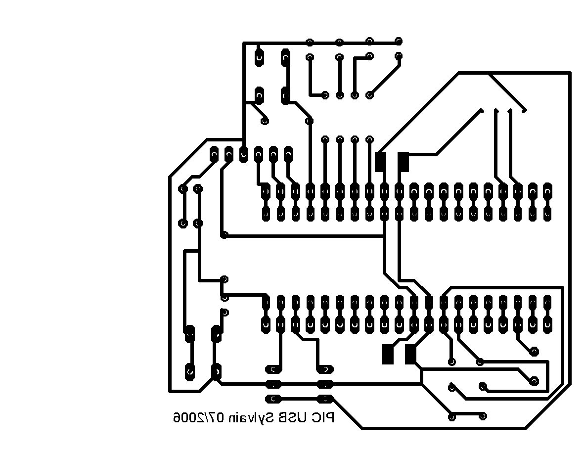

Нажмите на изображении для просмотра схемы с разрешением 300 точек на дюйм.
плата 18F4550

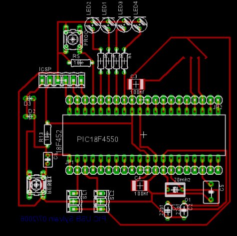

PCB 18F4550 experimentation board
Click to get a 300 dpi PCB
