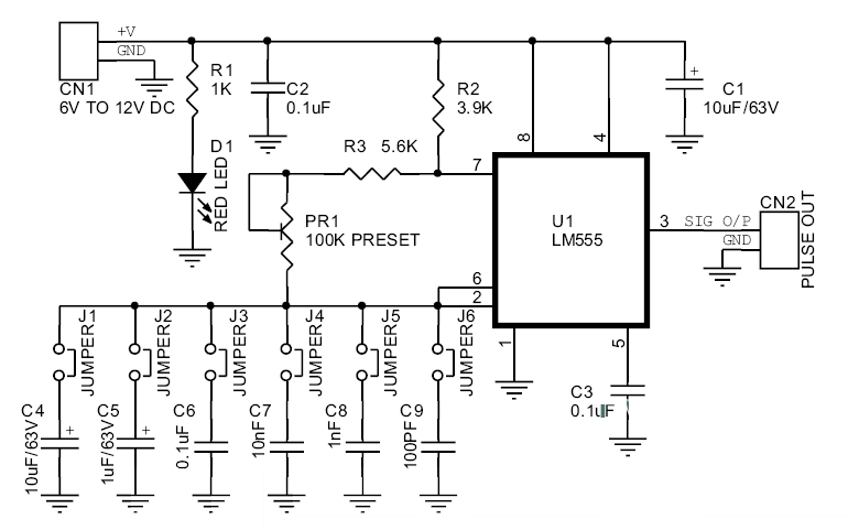

Новичкам, только что познакомившимся с радиотехникой, всегда бывает сложно - очень хочется собрать свое первое устройство, но, вот беда, все схемы в Интернете не умещаются на экране монитора, а список необходимых компонентов, прилагаемый к понравившемуся проекту, просто гигантский.
К счастью, решение таких проблем есть - а именно маленькие, простенькие проекты, собирая которые, вы приобретете бесценный опыт и начнете собирать собственную коллекцию самодельных электронных устройств. Именно таким и является этот проект. Что же такое генератор импульсов? Генератор тактовых импульсов — устройство, генерирующее электрические импульсы определенной частоты. Наш генератор способен генерировать прямоугольные импульсы частотой от 1 кГц до 180 кГц. Схему генератора значительно упрощает микросхема-таймер LM555.
Основные характеристики:
  • Питание - 12 VDC @ 40 мА
  • Подстройка частоты осуществляется переменным резистором и выбором перемычки
  • Индикатор питания - светодиод
Таблица используемых сокращений:
PR1 - подстройка частоты.
А вот, собственно, и схема:
Генератор импульсов
Комментарии, думаю, излишни. Список необходимых компонентов находится ниже.

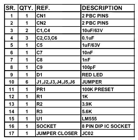

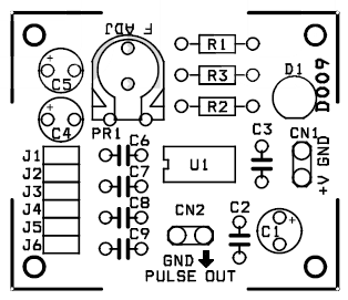

С таким списком вы можете смело идти в любой радиотехнический магазин. Со сборкой устройства не должно возникнуть никаких проблем.

  • Я бы не хотел, чтобы мы здесь на сайте опустились до обсуждения с умным видом закона ома. На рисунке схема с таймером 555 или 1006ВИ1(рус) в типовом включении как мультивибратор. Ничего особенного не предложено. На логике с триггерами шмидта этот диапазон изменения частоты можно получить без переключения ёмкостей и с помощью только одного резистора и одного конденсатора. В приведённой схеме регулирования частоты будет изменяться скважность в почти 30 кратном диапазоне. [U]Хренотень[/U].
  • Нового в схеме нет. Типовое включение. Вы посмотрите на назначение схемы - приобретение опыта!!!! Когда я был начинающим, я тоже , по словам некоторых, собирал бесполезные вещи. Но прошло время детства , настало время зарабывать на жизнь. Сейчас делаю то , что людям нужно. Я может быть это сделал на ПИКе, но у нашего автора это будет следующий шаг.
  • Для новичков нового ничего и не нужно. Главное, чтобы была несложная схема и инструкция по ее повторению. Но в данной схеме вид микросхемы нарисован упрощенно и нет описания ее работы. Новички скопировать смогут, но не поймут принципа ее работы. Лучше начинать с транзисторов и логических элементов.
  • Если уж говорить о простоте, лучше не найти, чем на одном(!) кубике с "подшмиченными" входами. Очень часто применяю. Например, в "пунктирном" варианте [url]http://www.rlocman.ru/forum/showthread.php?t=3558[/url] Аж два элемента обвески! Никаких сбоев при любой скорости изменения питания или управляющего напряжения по свободному входу (кажется, это называется "мягкий пуск"). А главное, высвобождение двух лишних кубиков нередко позволяет сэкономить целый корпус!

  • Смотря какие цели преследуются. На логике с триггером Шмидта получится быстрее и компонентов меньше. А цель задачи-саморазвитие или на имеющемся опыте сделать готовое устройство-дело каждого в отдельности. Моё(может неправильное) мнение-надо идти в ногу со временем-хотим мы или нет-интеграция транзисторов в микросхемы, глобализация экономики. Есть минусы, есть плюсы. Генератор на транзисторах я бы не стал собирать. На таймере собрал много чего. Даже как буфер раскачки транзисторов использовал, как шим контроллер. Просто данная схема неправильна в некоторых аспектах
