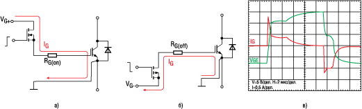

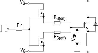

Включение IGBT производится подачей на затвор положительного напряжения (как правило, VG(on) = +15 B), типовое значение напряжения выключения находится в диапазоне VG(off) = -5...-15 В. При определенных величинах VG(on)/VG(off) динамические характеристики ключа могут быть заданы резисторами, установленными в цепи затвора и ограничивающими его ток IG (см. рис. 1, 2).
Цепь управления затвором

Рис. 2. А, Б - ограничение тока включения/выключения с помощью резисторов RG(on), RG(off), В - напряжение VGE и ток затвора IG
С помощью подбора номиналов RG(on)/RG(off) можно изменить время переключения, уровень динамических потерь и коммутационных перенапряжений, а также ряд других параметров, включая состав спектра электромагнитных помех. Таким образом, выбор импеданса цепи управления затвором - один из важнейших этапов проектирования, требующий самого пристального внимания.
Величины емкостей затвора зависят от напряжения «коллектор - эмиттер» VCE IGBT, поэтому они изменяются в процессе его коммутации. Соответствующие графики зависимости Cies, Coes, Cres от VCE приводятся в технических характеристиках силовых модулей. Импеданс цепи управления, ограничивающий пиковое значение тока затвора IG в моменты включения и выключения, определяет время перезаряда входных емкостей. На рисунке 2а и 2б показаны цепи протекания токов при использовании раздельных резисторов линий включения и выключения RG(on)/RG(off), форма тока затвора IG при подаче импульса управления VGE приведена на рисунке 2в.

Как правило, выходной каскад драйверов строится по двутактной схеме с разделенным выходом, как показано на рисунке 1. Входы обоих MOSFET-транзисторов управляются одним логическим сигналом: когда он имеет высокий уровень, открывается N-канальный ключ, при низком уровне - Р-канальный. Использование разделенного выхода позволяет формировать асимметричное напряжение управления VGE и подбирать номиналы резисторов RG независимо для режимов включения и выключения.
Оптимизация цепи управления затвором подразумевает выбор номиналов RG(on)/RG(off) (при заданном значении VGE), обеспечивающий минимальный уровень динамических потерь, отсутствие опасных осцилляций при переключении, малый ток обратного восстановления оппозитного диода и низкий уровень коммутационных перенапряжений. Поиск оптимума затруднен тем, что часть указанных параметров находится в противоречии друг с другом (см. таблицу 1).
