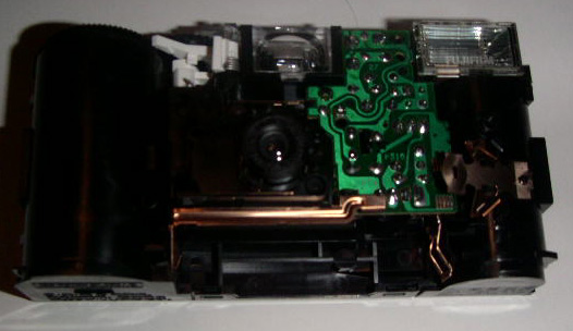

Для начала вам нужно вынуть из фотоаппарата зарядное устройство и конденсатор. Это можно сделать, сняв его переднюю панель, для чего необходимо сломать боковые крепления отверткой. Конденсаторы в фотоаппаратах остаются заряженными очень долго, поэтому для того, чтобы обезопасить себя, стоит надеть резиновые перчатки. После того, как вы сняли переднюю панель фотоаппарата, он должен выглядеть примерно вот так:
Фотоаппарат в разобраном виде

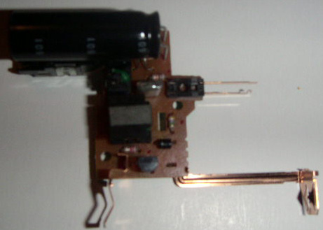

Зарядное устройство – это зеленая печатная плата с прикрепленными к ней вспышкой и конденсатором. Выньте его из фотоаппарата и можете выбросить все остальное. Закоротите выводы конденсатора отверткой. Если конденсатор был заряжен, это может вызвать хлопок.
Вот как должно выглядеть устройство после извлечения из фотоаппарата:

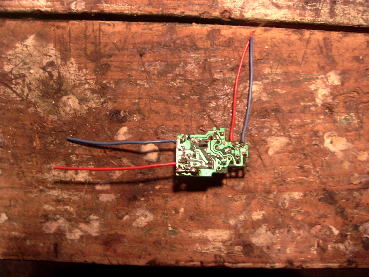

Теперь вам нужно отпаять конденсатор и соединения с батареей, а также выключатель и лампу вспышки. Отметьте красным и черным лаком плюс и минус на выводах конденсатора, а также плюс и минус на соединении с батареей. Так же пометьте места на плате, откуда вы вынули эти элементы. На эти места нужно припаять соединительные проводки.
Найдите две контактные площадки, подключенные к выключателю зарядного устройства, и закоротите их.
У вас должно получиться что-то такое:

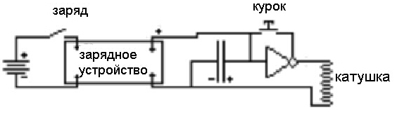

Как только вы сделали катушку, вы готовы спаять вместе оставшиеся компоненты. Используйте следующую схему:
Схема
После соединения всех компонентов по схеме ваша пушка может стрелять. Пушку лучше поместить внутри корпуса от игрушечного оружия, так ей будет легче пользоваться и вас не ударит током.

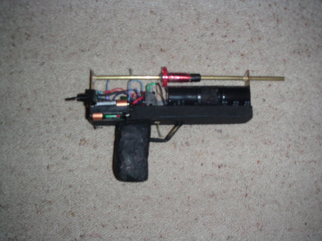

Индукционный пистолет Mk I
Этот пистолет имеет начальную энергию выстрела около 2 джоулей и время перезарядки примерно 10 секунд. Он стреляет одиночными болтами, так как автор не имел навыков работы на станке, чтобы сделать полуавтоматический механизм перезарядки. Источник питания состоит из двух 1,5 В батареек, прикрепленных сзади для удобства использования и портативности. Со свежим набором батареек получается сделать около десяти выстрелов.
Магнитная винтовка Mk II
Магнитная винтовка была сделана второй, и она имеет энергию выстрела около 5 джоулей, а заряжается за 10 секунд. Источник питания – аккумулятор 12 В 3,5 А*часов. К нему подключен 12 – 240 В инвертор, который питает выпрямительную схему. 400 В с выхода этой схемы используются для зарядки двух 400 В х 2200 мкФ конденсаторов, обеспечивающих катушку необходимой энергией. Винтовка может пробить несколько пивных банок.
