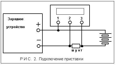

Подключение к зарядному устройству - на Рис 2.

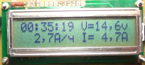

При включении микроконтроллер сначала запрашивает требуемую емкость зарядки. Устанавливается кнопкой SB1. Сброс - кнопкой SB2.
Если кнопку не нажимать более 5 секунд - контроллер автоматически переходит в режим измерений. На выводе 2 (RA5 )устанавливается высокий уровень.

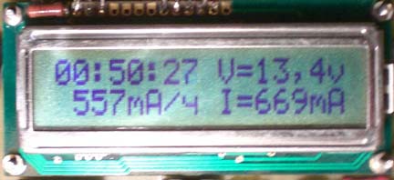

1 раз в секунду микроконтроллер измеряет напряжение на входе приставки и ток, и если величина тока больше единицы младшего разряда - увеличивает счетчик секунд на 1. Таким образом часы показывают только время зарядки.
Далее микроконтроллер высчитывает средний ток за минуту. Для этого показания зарядного тока делятся на 60. Целое число записываются в счетчик, а остаток от деления потом прибавляется к следующему измеренному значению тока,и уже потом эта сумма делится на 60. Сделав, таким образом, 60 измерений в счетчике будет число среднего значения тока за минуту.
Далее среднее значение тока в свою очередь делится на 60(по такому же алгоритму). Таким образом, счетчик емкости увеличивается 1 раз в минуту на величину одна шестидесятая от величины среднего тока за минуту.

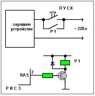

После этого счетчик среднего значения тока обнуляется и подсчет начинается сначала. Каждый раз, после подсчета емкости зарядки, производится сравнение измеренной емкости и заданной, и при их равенстве на дисплей выдается сообщение - "Зарядка завершена", а во второй строке - значение этой емкости зарядки и напряжение. На выводе 2 микроконтроллера (RA5) появляется низкий уровень, что приводит к гашению светодиода. Данный сигнал можно использовать для включения реле, которое, например, отключает зарядное устройство от сети (см Рис 3).
Наладка устройства сводится только к установке правильных показаний зарядного тока (R1 R3)и входного напряжения (R2)с помощью эталонного амперметра и вольтметра. Для точной установки показаний приставки рекомендуется использовать многооборотные подстроечные резисторы или ставить дополнительные резисторы последовательно с подстроечными (подобрать экспериментально).
Теперь о шунтах.
Для зарядного устройства на ток до 1000 мА можно использовать блок питания на 15 в, в качестве шунта резистор на 5-10 Ом мощностью 5Вт, и последовательно с заряжаемым аккумулятором переменное сопротивление на 20-100 Ом, которым и будет выставляться величина зарядного тока.
Для зарядного тока до 10 А ( max 25,5 A ) потребуется изготовить шунт из высокоомной проволоки подходящего сечения на сопротивление 0,1 Ом. Проведенные испытания показали, что даже при сигнале с токового шунта равным 0,1 вольт настроечными резисторами R1 и R3 можно легко установить показания тока в 10 А. Однако, чем больше сигнал с датчика тока, тем легче настроить правильные показания.
