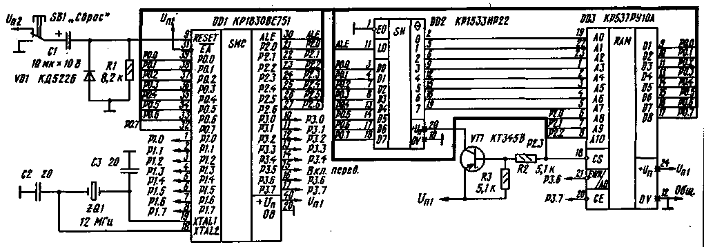

Электрическая схема включения контроллера приведена на рис. 1. Основное его назначение - формирование кода для микросхемы синтезатора частоты.
Программируемый синтезатор частоты
нажмите для увеличения
Puc.1
Выдача кода на синтезатор осуществляется каждый раз после изменения следующих параметров:
- текущей частоты; - шага сетки (Сетка); - коэффициента деления опорного делителя (КД); - промежуточной частоты (ПЧ);
- расстройки частоты (Расстр.).
Для случая использования расширенной памяти вывод РЗ.3 микросхемы DD1 (опрашивается контроллером один раз при первом включении питания) соединен с общим проводом и содержит до полнительный регистр DD2 и микросхему памяти DD3. Без внешней памяти контроллер может запомнить 10 установок численных значений частоты (10 "строк"). В этом случае микросхемы
DD2, DD3 исключаются, а выход РЗ.3 DD1 должен быть отсоединен от общей шины. Питание регистра и выбор микросхемы памяти осуществляются только на время обращения к внешней памяти (по сигналу с вывода Р2.3 контроллера).

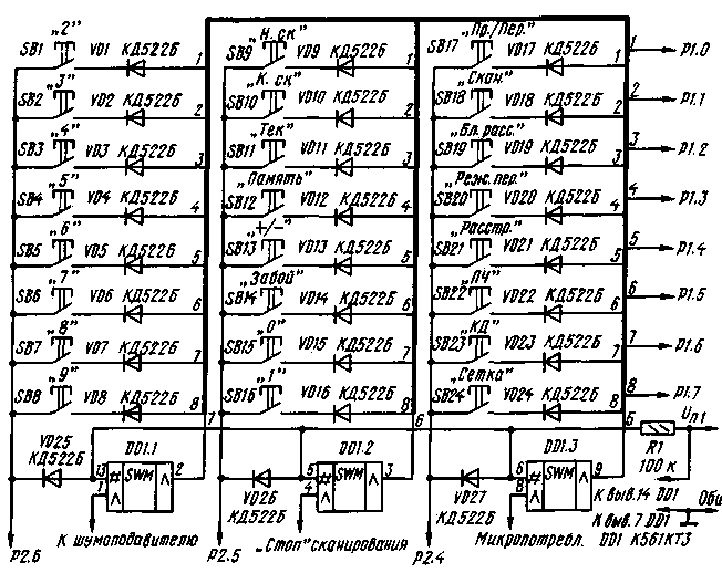

Для управления контроллером используется клавиатура, клавиши которой имеют назначение согласно табл. 2.
Шины
Р2.6
Р2.5
Р2.4
Р1.0
"2"
"Н.СК."
"Пр./Пер."
Р1.1
"3"
"К.СК."
"Скан."
Р1.2
"4"
"Tek"
"Бл. Расстр."
Р1.3
"5"
"Память"
"Реж. Пер."
Р1.4
"6"
"Расстр."
Р1.5
"7"
"Забой"
"ПЧ"
Р1.6
"8"
"о"
"КД"
Р1.7
"9"
"1"
"Сетка"
Puc.2

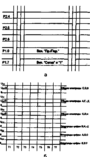

Электрическая схема клавиатуры показана на рис. 2, а диаграмма ее работы - на рис. 3,а. Время защиты от дребезга контактов - 3 мс. Микросхема DD1 используется для ввода информации от нескольких узлов синтезатора: от источника питания- о переходе на режим микропотребления; от микросхемы синтезатора частоты - о переходе на новую частоту при гарантированной установке старой частоты; от шумоподави-теля приемника - о временной остановке сканирования на 5 с. Все активные уровни - низкие. Длительность импульса сигнала "микропотребление" должна быть не менее 50 мс.
Puc.3

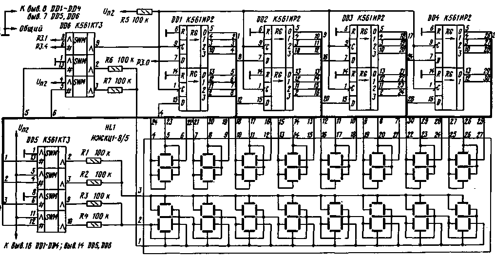

Электрическая схема индикатора на ИЖК показана на рис. 4, а диаграмма сигналов управления индикатором - на рис. 3,б.
Puc.4
Управление работой индикатора осуществляется фазовым методом с формированием величины напряжения, равной половине напряжения питания для общих электродов: A, F, -, М; Е, G, В; С, D, Н. Любой сегмент активизируется при подаче на общий электрод и электрод соответствующей цифры переключаемых инверсно уровней напряжения и не активизируется при действующих син-фазно. В интервалы времени Т1, Т2, ТЗ напряжение на сегменты подается одной полярности, а в интервалы Т4, Т5, Т6 - другой. Во время интервала Т7 на всех электродах - низкий уровень и происходит выключение индикации. Сегменты всех восьми цифр управляются параллельно. Регистры DD1 - DD4 преобразуют последовательный код сигнала контроллера в трехуровневый. Рабочая частота переключения индикатора - 50 Гц, скважность - 3. Применение точных резисторов (с допуском ±1 %) практически исключает протекание постоянной составляющей тока от несимметрии управляющего напряжения. Потребляемый ток - 60 мкА.
