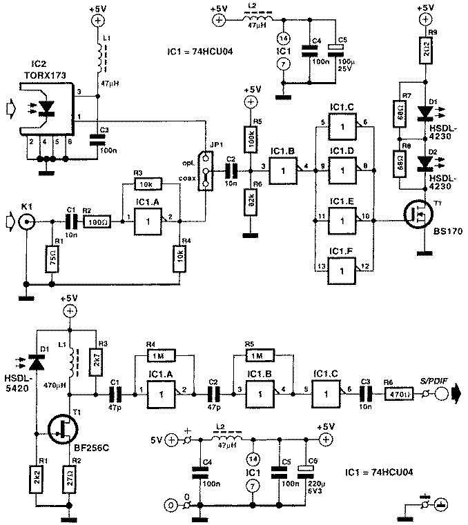

Оптический ИК S/PDIF трансмиттер окажется полезен, если длины оптического кабеля связи двух профессиональных аудиоустройств вдруг не хватает для объединения в студии. Кроме оптического Toslink в передатчике (IC2, рис.1 сверху) имеется коаксиальный К1 вход с буфером IC1A. Для удовлетворения жестких требований стандарта S/PDIF на длительность фронта и спада импульсов (40 нc) применены специальные светодиоды D1, D2 Agilent HSDL-4230, а для ускорения их «погасания» (разряда паразитных емкостей) каждый из них зашунтирован низкоомным резистором R7, R8.
Передатчик в режиме ожидания потребляет ток 25 мА, а в режиме передачи - до 170 мА. Приемник (рис.1 снизу) состоит из фотодиода, усилителя Т1 и усилителя-формирователя IC1A-IC1C. Его потребление - примерно 26 мА.
Дальность оптической связи без дополнительной оптики 1,2 м, а с небольшими линзами от IrDA модулей - до 9 м.

Puc.1.
  • Как из оптики получить аналоговое аудио т.е. лев и прав канал ?
  • [COLOR="Blue"]olegkad[/COLOR] Предложеная схема предназначена для предачи инф. в ЦИФРОВОМ формате. Аудио сигнал востанавливается звуковым процессором. Аналогично воспроизведению CD дисков.
