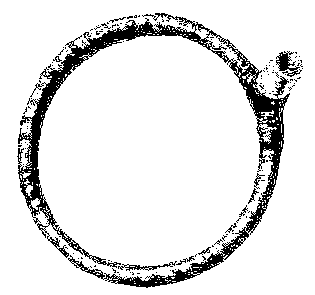

Каркасом поисковой катушки L2 служит кольцо диаметром 250 мм, согнутое из винипластовой трубки, имеющей внешний диаметр 15 и внутренний 10 мм. Катушку наматывают проводом ПЭЛШО 0,27. Она имеет 100 витков. Для удобства намотки винипластовая трубка может иметь продольный разрез. После укладки витков катушки трубку обматывают лентой из алюминиевой фольги, которая нужна здесь как электростатический экран. В этом экране обязательно должен быть сделан разрыв, иначе он станет шунтирущим L2 короткозамкнутым витком. Для защиты поисковой катушки от механических повреждений ее обматывают двумятремя слоями ленты ПВХ. На рис. 2 показан внешний вид изготовленной таким образом катушки. Имеющееся на ней гнездо предназначено для штанги-удлинителя, который может существенно облегчить некоторые работы, например, сканирование поверхности земли.
Поисковая катушка металпоискателя
Рис. 2. Поисковая катушка металпоискателя

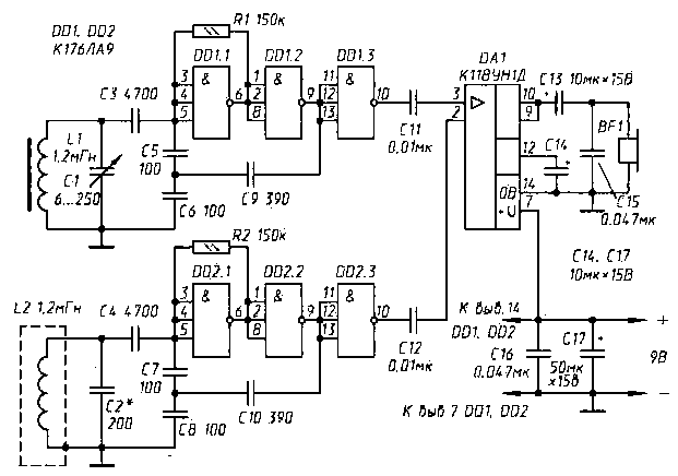

Несколько большей чувствительностью обладает металлоискатель, принципиальная схема которого показана на рис. 3.
Металлоискатель с рабочей частотой 300 кГц
Рис. 3. Металлоискатель с рабочей частотой 300 кГц
Образцовый генератор настраивают на частоту около 300 кГц конденсатором C1, перестраиваемый - подбором конденсатора C2.
Катушку образцового генератора наматывают на кольцевом сердечнике 600НН К8х6х2 проводом ПЭЛШО 0,2. Она содержит 50 витков.
Поисковая катушка L2 имеет ту же конструкцию, что и в низкочастотном металлоискателе. Но ее диаметр - 200 мм, число витков - 50.

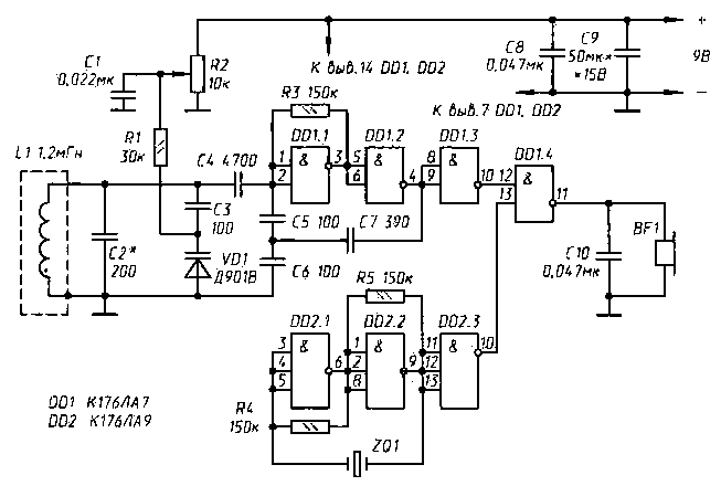

Принципиальная схема еще одного металлоискателя показана на рис. 4. Его чувствительность еще выше, так как здесь контролируется расхождение значительно более высоких частот - образцового генератора, работающего на частоте 0,5...1 МГц, и 5...10 гармоники поискового генератора. Расстройка последнего, например, лишь на 10 Гц ведет к изменению частоты разностных колебаний на 50... 100 Гц.
Образцовый генератор металлоискателя выполнен на элементах DD2.1, DD2.2, ZQ1 и др., где ZQ1 - кварцевый резонатор на частоту f0=0,5..1 МГц, обеспечивающий высокую ее стабильность.
Контур перестраиваемого генератора (L1, C2, СЗ, VD1) должен быть настроен на одну из частот fc=к·f0, где кО{1/10, 1/9, 1/8, 1/7, 1/6, 1/5}. Ее подбирают конденсатором C2 (движок резистора R2 - элемент тонкой настройки генератора - должен быть в среднем положении).
Смеситель прибора выполнен на элементе DD1.4. Элементы DD1.3 и DD2.3 - буферные.
Поисковая катушка L1 имеет те же параметры, что и в металлоискателе с рабочей частотой 300 кГц.
