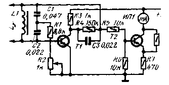

Короткозамкнутые витки в катушках строчного трансформатора, в отклоняющих катушках и т. п. обнаружить очень трудно. Для этих целей можно воспользоваться измерителем короткозамкнутых витков, принципиальная схема которого приведена на рисунке.
Транзистор Т1 совместно с катушкой L1 и конденсаторами С1, С2 образует генератор с емкостной обратной связью. На транзисторе Т2 выполнен вольтметр, измеряющий амплитуду генерируемого сигнала. Резистор R7 ограничивает величину коллекторного тока транзистора Т2. При подключении на вход измерителя исправной катушки показания измерительного прибора практически не должны меняться. Если в катушке имеются короткозамкнутые витки, уменьшается добротность колебательного контура и показания прибора уменьшатся.
Измеритель короткозамкнутых витков
Порядок налаживания измерителя следующий. Перед его включением движок переменного резистора R2 устанавливают в нижнее, по схеме, положение. Затем включают питание. Величина коллекторного тока должна быть порядка 0,1 мА. Перемещая движок переменного резистора вверх. добиваются самовозбуждения генератора. коллекторный ток транзистора при этом скачком возрастет примерно до 0.4 мА. При замыкании входных гнезд накоротко должен происходить срыв колебаний (об этом будет свидетельствовать уменьшение показаний миллиамперметра).
Чувствительность прибора проверяют путем создания короткозамкнутых витков на исправной катушке.
В измерителе можно использовать транзисторы типа КТ312. КТ315.
  • Какие параметры катушки L1
  • Простая схемка. Но на современном этапе - хочется универсальности: измеритель КЗВ, тестер импульсных трансформаторов, строчников.
  • Простая - не значит не рабочая, собрать на скорую руку вполне сойдет
  • параметры катушки можно узнать?
  • По скану схемы весьма похоже, что это перепечатка из "Радио" тех годов. Жаль, что нет этой инфы. Похоже на октябрь 1975г. Так то много схем на эту тему было, подборочку бы... .Для работы собрал бы наиболее эффективную, чтоб не таскали мне "померить" цифровиком, что никакого эффекта часто не даёт. Стал гуглить, и что я вижу: [url]http://kazus.ru/shemes/showpage/0/282/1.html[/url] [url]http://www.shema.ru/cgi-bin/rshema.pl?action=img&file=/img/opr-kz1.gif&name=%C8%E7%EC%E5%F0%E8%F2%E5%EB%FC%20%EA%EE%F0%EE%F2%EA%EE%E7%E0%EC%EA%ED%F3%F2%FB%F5%20%E2%E8%F2%EA%EE%E2[/url] [url]http://electrik.org/index.php?module=Static_Docs&func=view&f=rf/opr-kz.html[/url] [url]http://www.mic-ron.ru/izmeritelnaya-texnika/1232-kak-sdelat-izmeritel-korotkozamknutyx-vitkov.html[/url] [url]http://world-electronics.ru/sxem/izm/217-izmeritel-korotkozamknutyx-vitkov.html[/url] Короче, ещё 15 - один в один, далее не стал смотреть :mad: Вот другое: [url]http://electronic.vladbazar.com/raznie-shemi/1362-%CF%D0%C8%C1%CE%D0+%C4%CB%DF+%CE%CF%D0%C5%C4%C5%CB%C5%CD%C8%DF+%CC%C5%C6%C2%C8%D2%CA%CE%C2%DB%D5+%C7%C0%CC%DB%CA%C0%CD%C8%C9.html[/url] [url]http://electromogilev.ru/electroinstrument/215-kak-proverit-obmotki-transformatorov-i-drosselejj.html[/url] И любопытненький прибор: [url]http://pcfaq.ru/content/view/456/27/[/url] [url]http://qrx.narod.ru/izm/po_kzv.htm[/url]

  • Ага, вот, очень обнадеживающая фраза: 'Чувствительность прибора проверяют путем создания короткозамкнутых витков на исправной катушке.' Осталось найти точно такой же строчник или трансформатор, замерить его индуктивность в норме и при аварии (кстати, как вы представляете себе намеренное создание КЗ - витков в залитом компаундом строчнике ???), и уж тогда ... Вы серьезно ? Или я просто чего-то не понимаю ? Вот, тут про диагностику коллекторных движков написано (см. статью на стр.25): publ.lib.ru/ARCHIVES/E/%27%27Elektrik%27%27/''Elektrik'',2001,N10.[pdf].zip А этот пробник - игрушка. ИМХО ...
  • к.з. виток можно создать искусственно, если есть возможность просунуть провод. Если есть с чем сравнивать, то можно дефект искать просто меряя индуктивность. Есть такой прибор поиска к.з. витков. Отзывы не искал, ничего сказать не могу об эффективности [url]https://www.radiodevices.ru/fbtest/fbtest.htm[/url] Вот здесь есть полезная статья(надо знать English language) - там показано применение подобного прибора. [url]http://www.electronicrepairguide.com/high-voltage-circuit.html[/url]
