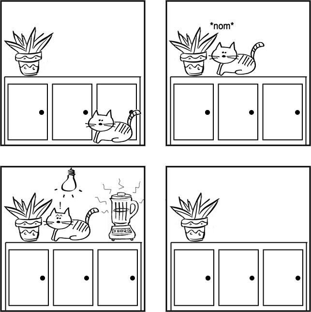

Вас смущает то, что вы видите? Это запись с камеры наблюдения того, как моя кошка прыгает на стол - она ищет растение, которое обычно объедает - и после этого срабатывает миксер. Чтобы было понятнее, взгляните на комикс (png)

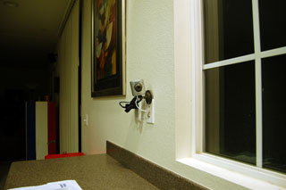

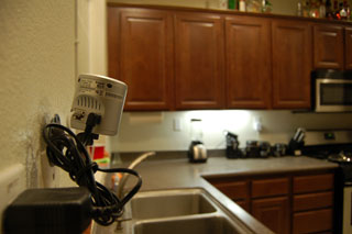

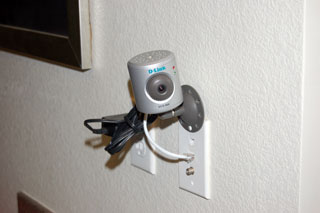

Если пройдетесь по моему дому, на кухне вы увидите что-то несвойственное этой комнате. На стене, слева от раковины, находится вебкамера (сетевая камера). Она подключена к сетевому кабелю и монтирована на стенной розетке, от которой питается. Камера установлена неподвижно. Слежение за движением объектов осуществляется при помощи моего компьютера из комнаты наверху.
Это была самая дешевая сетевая камера DCS-900. Ее можно купить приблизительно за 120 $.
Есть несколько камер подешевле, но камера D-Link более надежна и ее можно подключать в розетку напрямую, в отличие от других типов.

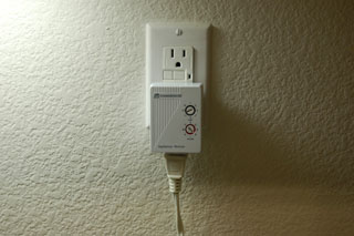

Как вы можете увидеть из видеозаписей выше, миксер и стробоскопический источник света контролируются модулем X10. Команда включения или выключения посылается на модуль компьютером, расположенным в комнате наверху, при помощи X10 Firecracker. Firecracker - это товарный знак для беспроводных передатчиков, работающих с протоколом X10 и подключаемых к последовательному порту. Я не буду говорить о нем много здесь, но следует заметить, что он счастливо сосуществует с устройством интерфейса X10 CM11A. На компьютере в комнате наверху установлена библиотека 'motion' для Linux. Как только камера обнаруживает какой-либо движущийся предмет, она начинает запись кадров. Пока кадры сохраняются, инициируется написанный мною на Perl скрипт, который по X10 отправляет команду включить миксер и мигающий источник света, подождать 3 секунды, а потом выключить их. После выполнения скрипта при помощи ffmpeg, все JPG кадры соединяются в видеоролик как SWF файл, который вы можете видеть выше. Наконец, после того как видеоролик сохранился, он отправляется мне по почте, чтобы я мог видеть результаты где бы ни находился (используя телефон).
