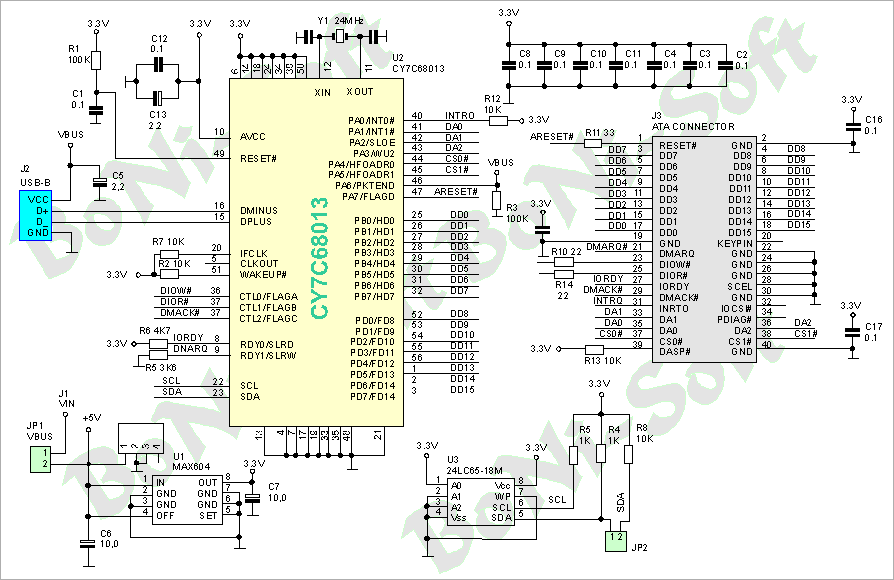

Конвертер USB <-> IDE разработан на основе ИМС периферийного контроллера Cypress Semiconductor CY7C68013. С его помощью можно через USB-порт спецификаций 1.1 (до 12 Мб/с) или 2.0 (до 480 Мб/с) подключить к ПК внешний HDD, CD-ROM, DVD, ZIP и др. устройства с интерфейсом АТА. Питание конвертера возможно как непосредственно от шины USB через интегральный стабилизатор U1, так и от отдельного 5-вольтового блока питания; потребляемый ток при работе с шиной USB 1.1 не превышает 150 мА, а при работе с USB 2.0 - 260 мА.
Рис.1. Принципиальная схема контроллера
ПК подключается к разъему J2, а внешний «винчестер» - к J3. Управляющий код загружается при инициализации устройства через шину I2C из EEPROM U3. Программное обеспечение и прошивки доступны на сайте http://www.cypress.com/

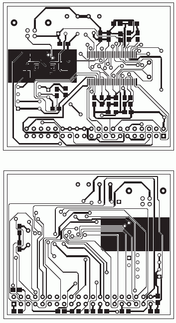

PCB
Рис.2. Печатная плата

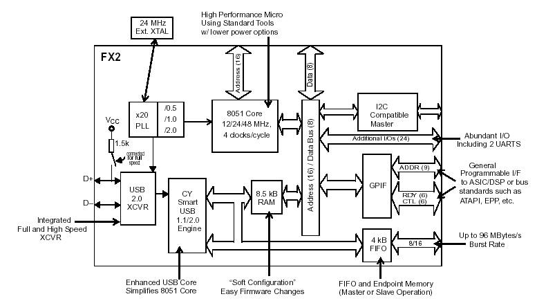

CY7C68013 - контроллер периферии для шины USB стандарта 2.0 с ядром MCS-51 обеспечивает скорость обмена данными до 480 Мбит/сек.
Особенности архитектуры:
  • MCS-51 ядро
  • Рабочие частоты 12, 24, 48 МГц (x20 PLL), 4 такта на машинный цикл
  • 8Кб ОЗУ программ, загружаемой из USB шины или из EEPROM
  • FIFO-память (4 Кб)
  • от 24 до 40 I/O
  • Конфигурируемая 8 или 16- разрядная шина данных
  • 2 канала UART, 1 канал I2C (100 или 400 КГц)
  • Высокая скорость работы портов - до 96 Мбит/сек
  • Встроенный последовательный интерфейс Engine (SIE) для выполнения элементарных USB-функций
  • Встроенный USB 2.0 трансивер
  • Совместимость с USB1.1
  • Интегрированный универсальный программируемый интерфейс GPIF ("General Programmable Interface" ), позволяющий без соединительной логики подключаться к ASIC и DSP, поддерживать различные стандарты (ATA, UTOPIA, EPP и PCMCIA)
  • Прерывания от FIFO и GPIF
  • Напряжение питания 3.3 вольта
  • Корпуса SSOP56, 100TQFP, 128TQFP
Конвертер USB - IDE на микросхеме CY7C68013
Рис.3. Структурная схема контроллера
